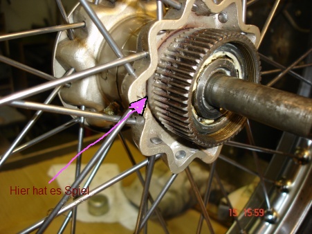

Hallo, mein Name ist Peter ich, komme aus Guntershausen bei Aadorf und habe nachstehendes Problem;
Die Hinterradnabe meiner BSA A10 Goldflash 1954/55 hat Spiel, es sind nicht die Kugellager sondern das Spiel ist zwischen Naben-Innen und Naben-Aussenteil.Weiss einer wo(lassen) oder wie(wenn selbst) man sowas reparieren kann oder wo könnte man sowas neu kaufen, egal wenn es auch ein ganzes neues Rad wäre.
Gruss Peter
Gruss Peter
- Hinterradnabe hier hat es Spiel.jpg (92.86 KiB) 2475 mal betrachtet

Ein Metallspritzwerk kann dies erledigen, z.B. www.jost-ag.ch in Reussbühl bei Luzern. Nicht gleich bei Dir um die Ecke, aber kompetent. Vielleicht gibt es eine Firma bei Dir in der Nähe die dies auch kann.

danke für deine Antwort, muss ich für eine solche Reparatur die ganze Nabe freilegen das heisst ohne Speichen, Kugellager usw.?

Dachte, Du hättest Spiel zwischen Steckachse und der inneren Lagerschale, DANN ist Fa. Jost eine gute Adresse.
Einen umfangreichen Teilekatalog gibt es hier: http://www.draganfly.co.uk/catal.html Unter price list kann der Katalog heruntergeladen werden. Wirklich ein sehr praktischer Katalog, viel weniger Sucherei als in den Original Ersatzteillisten. Habe selber schon mehrmals dort bestellt (Vorauskasse).
Weitere Möglichkeit für Ersatzteile: www.britishparts.ch in Flawil.
Auch Pius Kaufmann ist für Ersatzteile/Reparaturarbeiten zu empfehlen: www.bsa-classic.ch in Sempach zwischen Luzern und Sursee.

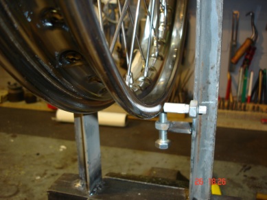

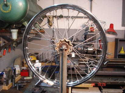

Meine BSA läuft wieder, ich habe bei Hässig in Flawil eine neue alte Nabe gekauft, das Rad habe ich auf einem von mir extra hergestellten Speichenbock selbst aus und wieder eingespeicht.Materialkosten der ganzen Uebung Fr. 250.- jedoch ohne meine Arbeit gerechnet.

Hast Du das erste Mal ein Rad eingespeicht?
