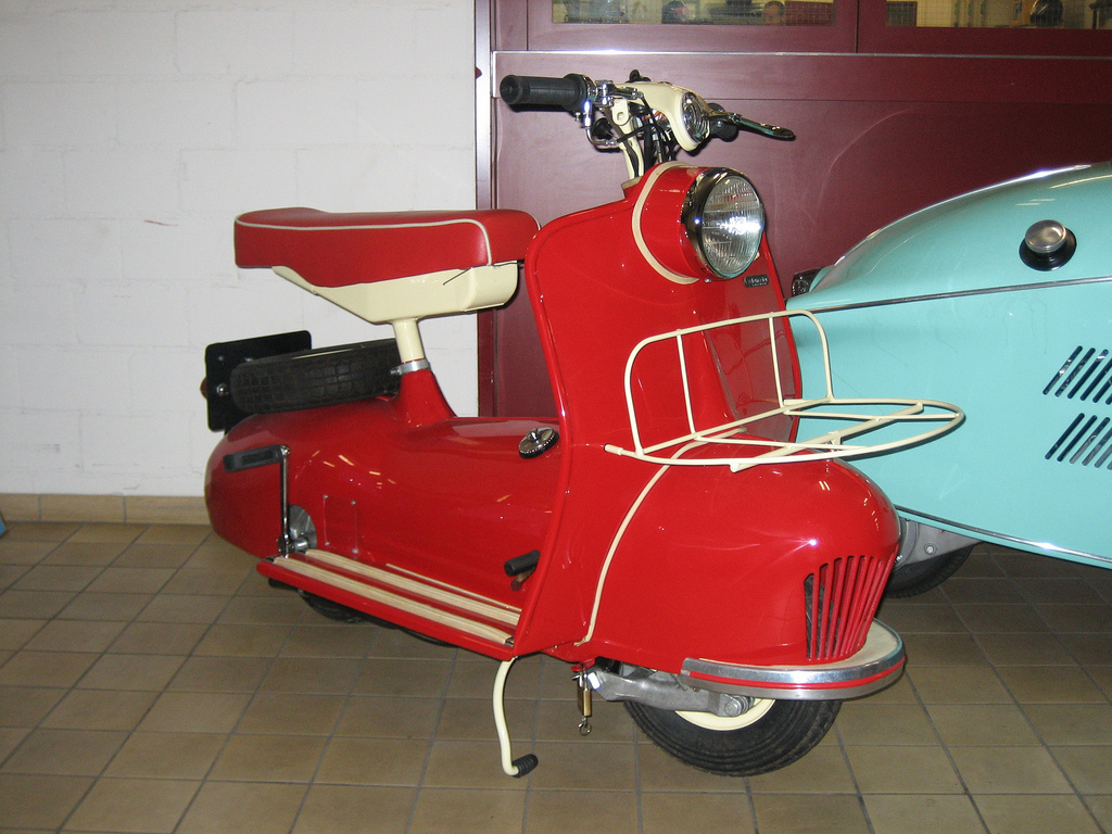

...hier ein Bild zur Info

mopetta hat geschrieben:
Sieht aber gut aus, ein wenig ungewohnt aber schön hergerichtet.

Hallo Oliver
Einen ganz speziellen Roller hast Du....
Das Bild ist genial, warum stellst Du es nich in unserer
Motorradbilder-Seite ein? Mit allen technischen Daten etc.
Das Fahrzeug ist prädestiniert, um auf dieser Seite zu erscheinen!!!!!
