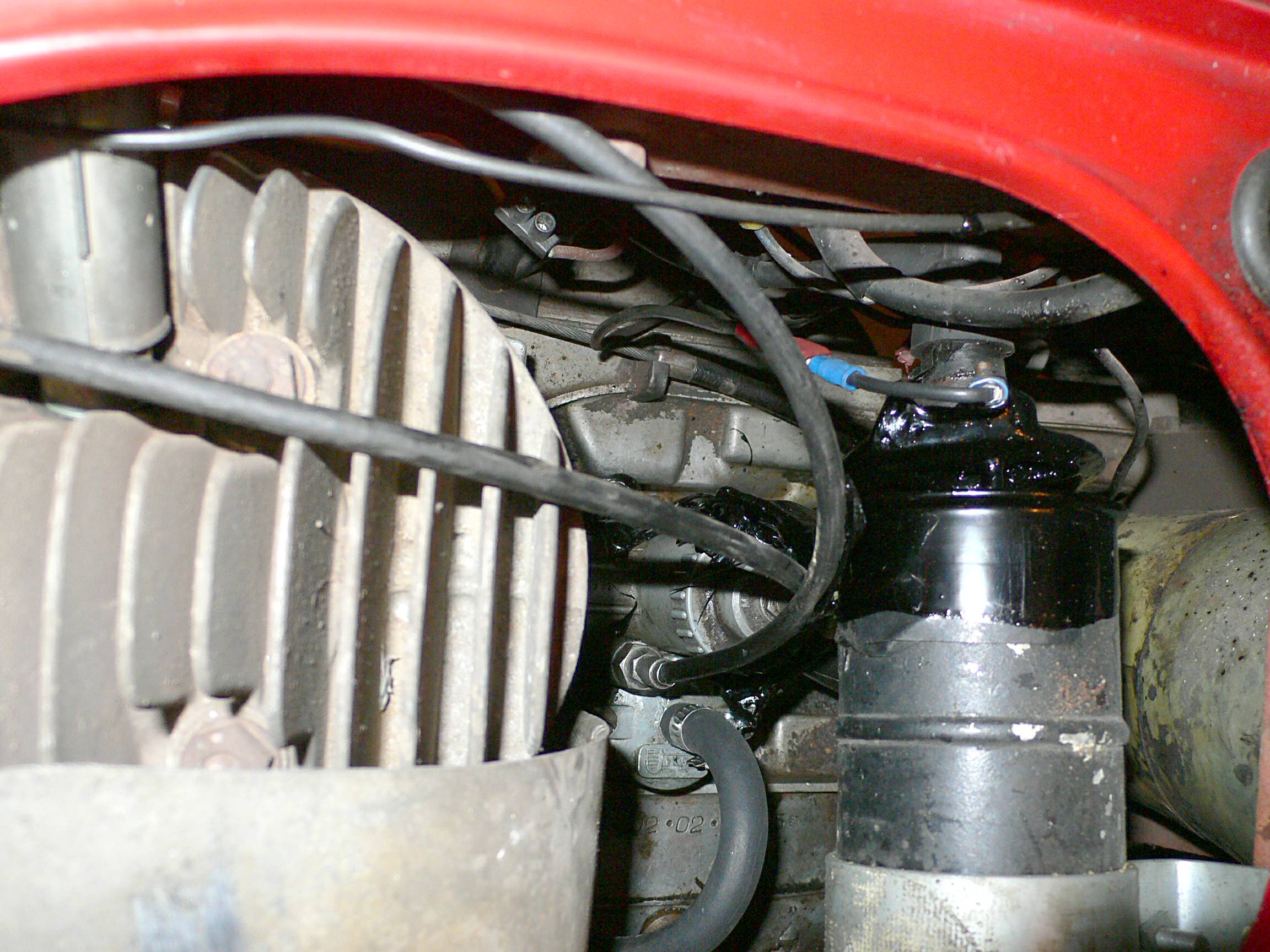

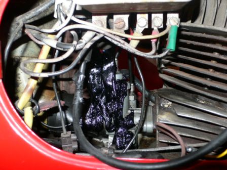

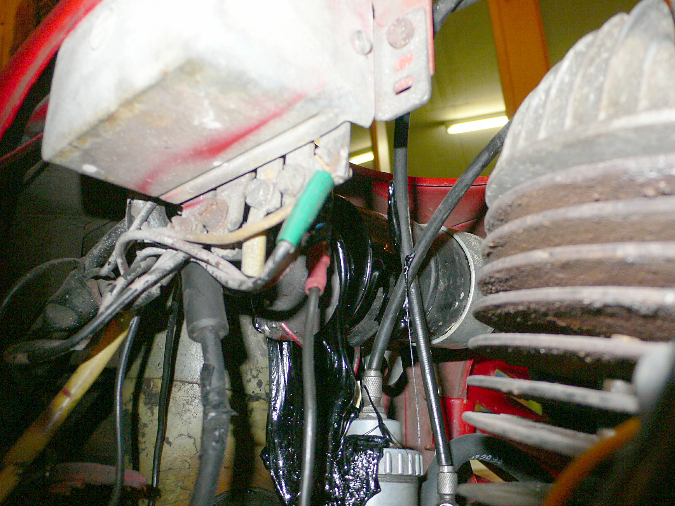

Was ist denn hier passiert?
Wer findets raus?
Gruss Köbi

Re: Rätsel
Ciao Köbi
Ich wage einen Probeschuss: Hat sich ev hier, die Batterie über den Vergaser entladen ?
Bitte um Trefferanzeige.
Gruss. Ueli
Gruss. Ueli
Re: Rätsel
Tippe auf eine etwas warm und undicht gewordene Zündspule (Teer ausgeaufen)
Gruß
Erwin
Gruß
Erwin
Re: Rätsel
kommt davon wenn man den Reiseproviant am falschen Ort verstaut. Hast du keine Sacoschen?
gruss Ueli
gruss Ueli

Re: Rätsel
hoi zäme,
als ich das gesehen habe, dachte ich erst auch, dass ein Plasticsack oder so geschmolzen sei.
Aber Erwin hat recht: die Zündspule ist geschmozen/ausgelaufen. Vermutlich war die
Zündung eingeschaltet gewesen bei geschlossenem Unterbrecher.
Es handelt sich um einen CZ-Roller aus den 60-er-Jahren mit 12V-Anlalge und e. Anlasser.
Das Motorrad gehört übrigens nicht mir und es ist auch nicht zu verkaufen.
Gruss Köbi
Gruss Köbi
