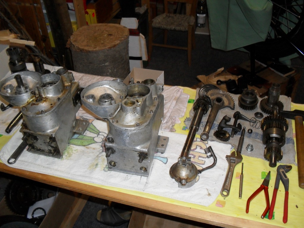

Besten Dank den Herren für die Antwort. Bin am Samstag auch in Roggwil. Mit den besten Wünschen und einem Augenschein auf die Baustelle
