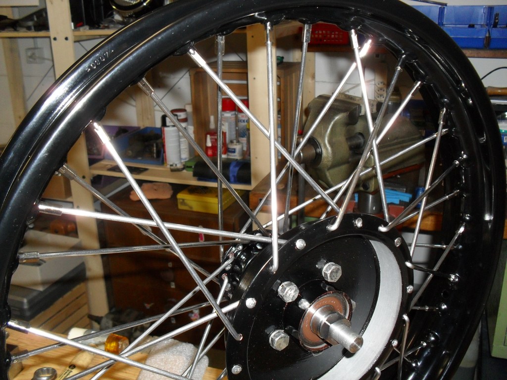

-das einspeichen des hinteren rades geling mir relativ schnell dank einer guten anleitung. grob ausgewuchtet ist es schonmal.
-aber beim vorderrad klappt es irgendwie nicht. respektiv getrau ich mich nicht die speichen derart zu verbiegen, dass ich sie in die nabe einfädeln kann. die speichenflansche haben einen unterschiedlichen durchmersser, bedingt wegen der trommelbremse auf der einen seite.

Das Passiert, wenn man dickere Speichen nimmt, oder? Die Kröpfung der Speichen müsste auch ausschlaggebend sein...
An Naben, deren Rand nicht nach hinten abgeschrägt ist, passiert es logischerweise auch.
Ich liess mal von einer bekannten Firma Räder einspeichen - da hat es auch so ausgesehen, die Speichen machten einen Bauch.
Seit dem mache ich es selber, aber es passierte mir auch schon.
Ich denke, mehr als ein regelmässiges Nachstellen der Speichen hat es nicht zur Folge. Solange es keine rostfreien Speichen sind, würde ich es bei einem wenig gefahrenen Objekt riskieren.

warum Speichen verbiegen? Oder wollt ihr nur gerade eine einzige Speiche auswechseln?
Wenn ich Speichenarbeit mache, nehme ich die Felge komplett herunter. Anschliessend lege ich die Nabe senkrecht auf den Tisch, hänge alle Speichen ein, und lege erst jetzt die Felge wieder drüber. Jetzt lege ich eine Speiche nach der anderen in die Felge, mache den Speichennippel nur etwa 2 Umdrehungen drauf. So habe ich bisher jedes Rad ohne Speichenbiegen einspeichen können. Klar klappert das Rad jetzt noch, doch alle Speichen sind an ihrem Ort. Jetzt muss ausgerichtet und nachgezogen werden.

Schon klar Reto. Ich denke Phillipe macht es auch so. Es geht darum, dass die Nabe nach den ersten 20 Speichen nur unter Druck in Position gebracht werden kann - die Speichen bauchen dann ein wenig.
Das alles passiert sofort, wenn man die originalen Teile mit neuen ersetzen muss.
Bei im Rad integrierten Trommeln kommt noch dazu, dass die Bohrungen in der Felge nicht gleichschenklig sind. Dies eine weiter Stolperfalle.

Da könnte ich ein Lied davon singen. Wenn irgendwas gemurkst oder gedrückt werden muss, stimmt etwas nicht. Die inneren und die äusseren Speichen haben unterschiedliche Winkel bei der Kröpfung, darauf ist zu achten. Bei Nachfertigungen muss die Kröpfung in der Länge stimmen, bei gleicher Speichendicke wie beim Orginal, sollte auch die Kröpfung gleich lang sein. Im weiteren muss die Speiche auch von der richtigen Seite in die Nabe gesteckt werden, oft ist der Speichenkopf eingesenkt. Unterschiedliche Speichenflansche bedeutet auch unterschiedliche Speichenwinkel in der Felge. Beispiel mein Ariel Vorderrad.
