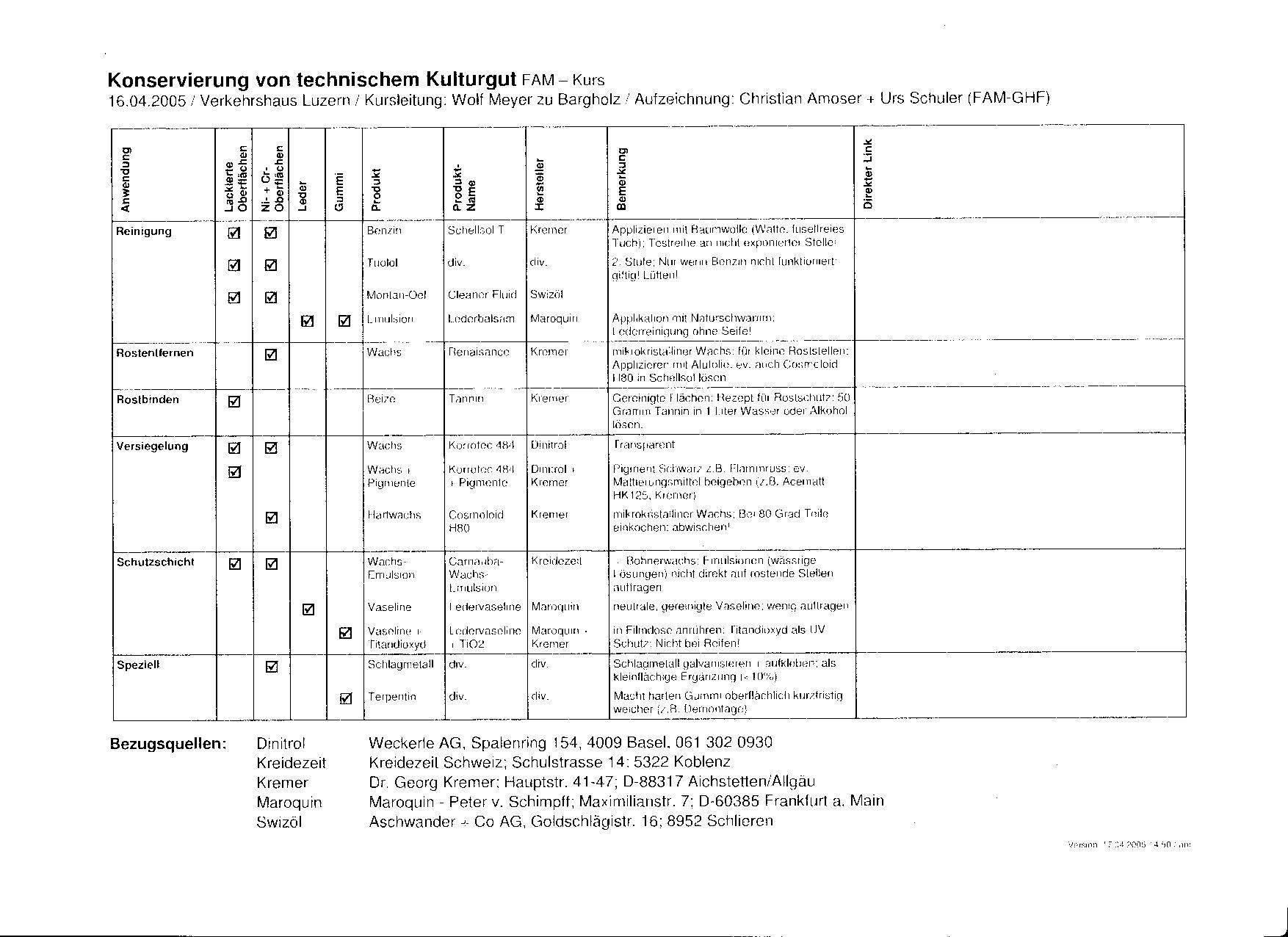

Hallo Lois
am 16.4.2005 fand im Verkehrshaus Luzern unter der Leitung von Thomas Kohler ein sehr interessanter Kurs zu Thema "Konservierung von technischem Kulturgut" statt. Dazu sind auch Unterlagen abgegeben worden die deine Frage beantworten würde. Vileicht kannst du die noch nachbestelllen.
Als Wachsschutzschicht( für Aussen) wird Carnauba-Wachs-Emulsion empfohlen.
Die kriegst du bei www.kreidezeit.de
Falls du die Unterlagen kopieren willst, liegen sie bei mir bereit.
Gruss Ueli
Gruss Ueli

Liste des Carnaubawachses

Christian Amoser hat im "alten" FAM-Forum auch schon einen Beitrag über Konservierung geschrieben. Das Abgebildete Bildchen ist hier als PDF zu sehen:
http://christian.amoser.ch/fam/verkehrs ... ierung.pdf
Der Kurs seinerzeit im Verkehrshaus war wirklich sehr interessant.
So viel ich noch in Erinnerung habe ist der damalige Kurs auch in diesem Forum diskutiert worden. Einfach mal suchen mit "Verkehrshaus". Sollte nicht so viel Einträge haben.

Ich hab die Liste unter die Lupe genommen, die anlässlich eines Konservierungskurses am 16.04.2005 im Verkehrshaus durchgeführt wurde.
Wenn ich die Liste richtig interpretiert habe, dann wird das Produkt Tannin von der Fa. Kremer zum Rostbinden empfohlen, das man auch als Rostschutz verwenden kann.
Ich wollte genauer Bescheid wissen, wie man Rost mit Tannin bindet, hier die Antwort der Fa. Kremer:
"Sehr geehrter Herr Saavedra,
Rost können Sie mit dem Tannin nicht binden. Das Tannin ist dann geeignet,
wenn Sie eine blanke Eisenfläche haben, denn es reagiert mit dem Eisen und
bildet einen Schutz vor weiterer Oxidation. Das Eisen wird dann schwarz.
Wenn Sie den Rost nicht entfernen, gibt es kaum eine Möglichkeit, das
weiterrosten zu stoppen. Das einzige, was vielleicht funktionieren könnte,
ist das Owatrol-Öl, allerdings wird die Oberfläche dann dunkler werden.
Mit freundlichen Grüssen
Eva Eis
Diplom-Restauratorin"
Was soll ich also zum Rostbinden verwenden? Den erstbesten Rostumwandler im Hobbymarkt?
Eva Eis
Luis

Luis105.694 hat geschrieben: Was soll ich also zum Rostbinden verwenden? Den erstbesten Rostumwandler im Hobbymarkt?
Ich würde den Rost mechanisch entfernen und Tannin nehmen. Wie du aus der Zusammenfassung siehst geht es darum die vom Rost gereinigten Flächen zu behandeln. So werden die restlichen Rostpartikel gebunden bevor das ganze mit Wachs konserviert wird.
Grundsätzlich ist Tannin ein Naturprodukt. das z.B. aus der Rinde von Eichen gewonnen wird (Kremer ist eine mögliche Lieferquelle). Die Restauratoren greifen gerne auf die ursprünglichen Produkte zurück weil sie so die chemische Zusammensetzung kennen. Dies ist bei den Fertigprodukten meistens nicht der Fall. Meines Wissens haben die Rostumwandler aus dem Baumarkt teilweise auch Kunstharze drinnen.
Gutes Wirken
Gruss Christian

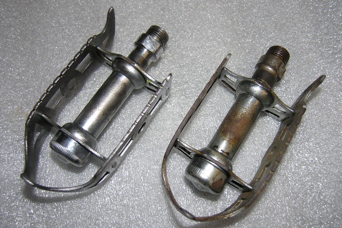

Also das rechte Pedal ist wunderschön, was ich vom linken nicht sagen kann.... Die Schönheit liegt halt im Auge des Betrachters... aber wenn darüber gebürstet und geschliffen wird, um das so aussehen zu lassen, dann bevorzuge ich doch das urbelassene Pedal und schau lieber auf die Luftfeuchtigkeit im Raum.

Das rechte ist das linke Pedal. Da ich nicht in einer Klimakammer radfahren wollte, habe ich sorgfältig den Rost entfernt und das ganze mit Wachs konservert. Zumindest ist dies problemlos reversibel.
Letztes Jahr war ich knapp 1000 km mit diesem Rad unterwegs
Holdsworth, Toronado (GB, 1937)
Gruss Christian
Gruss Christian

Das vom Rost gereinigte und geölte Pedal hat eine sehr schöne und feine alters Patina, das andere ist voller Rost und dem weiterrosten ausgesetzt. Alterspatina meint nicht dasselbe wie noch oxidierende Rostflecken.
