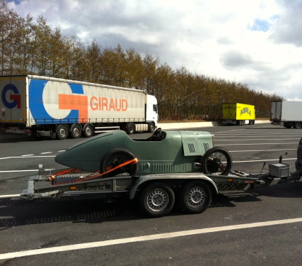

würde dem gut stehen, oder bin ich total falsch?
gratuliere Ueli
gratuliere Ueli
- Austin.jpg (98.58 KiB) 2341 mal betrachtet
Re: Aluminium entlacken
Korrekt - ich nehme an, Du sprichst vom Anhänger :-)
