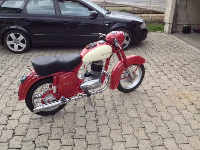

Hallo zusammen.
Ich habe nach dem Neuaufbau meiner 1955er Jawa 250 353 festgestellt, dass die hintere Bremse viel besser greift als die Vordere.
Ich habe es also zuerst mit vorgefertigten neuen Bremsklötzen versucht. Konnte aber keinen Unterschied feststellen.
Daraufhin brachte ich das ganze Rad zu Derendinger, welcher neue Beläge aufgeklebt und auf das Trommelmass abgedreht hat. Kostenpunkt: 208.-
Zuhause angekommen habe ich das Rad wieder montiert. Es ist weiterhin keine Besserung festzustellen.
Wenn ich bei Stritttempo nur mit der vorderbremse eine Vollbremsung mache, ist der Bremsweg ca. 1 Meter.
Nur mit der Hinterbremse steh ich sofort still.
Die Bremstrommel hat keine tieferen Furchen. Offenbar hat dies auch der Mech. von Derendinger als gut betrachtet, da die Trommel nicht ausgedreht wurde.
Kann mir noch jemand helfen?

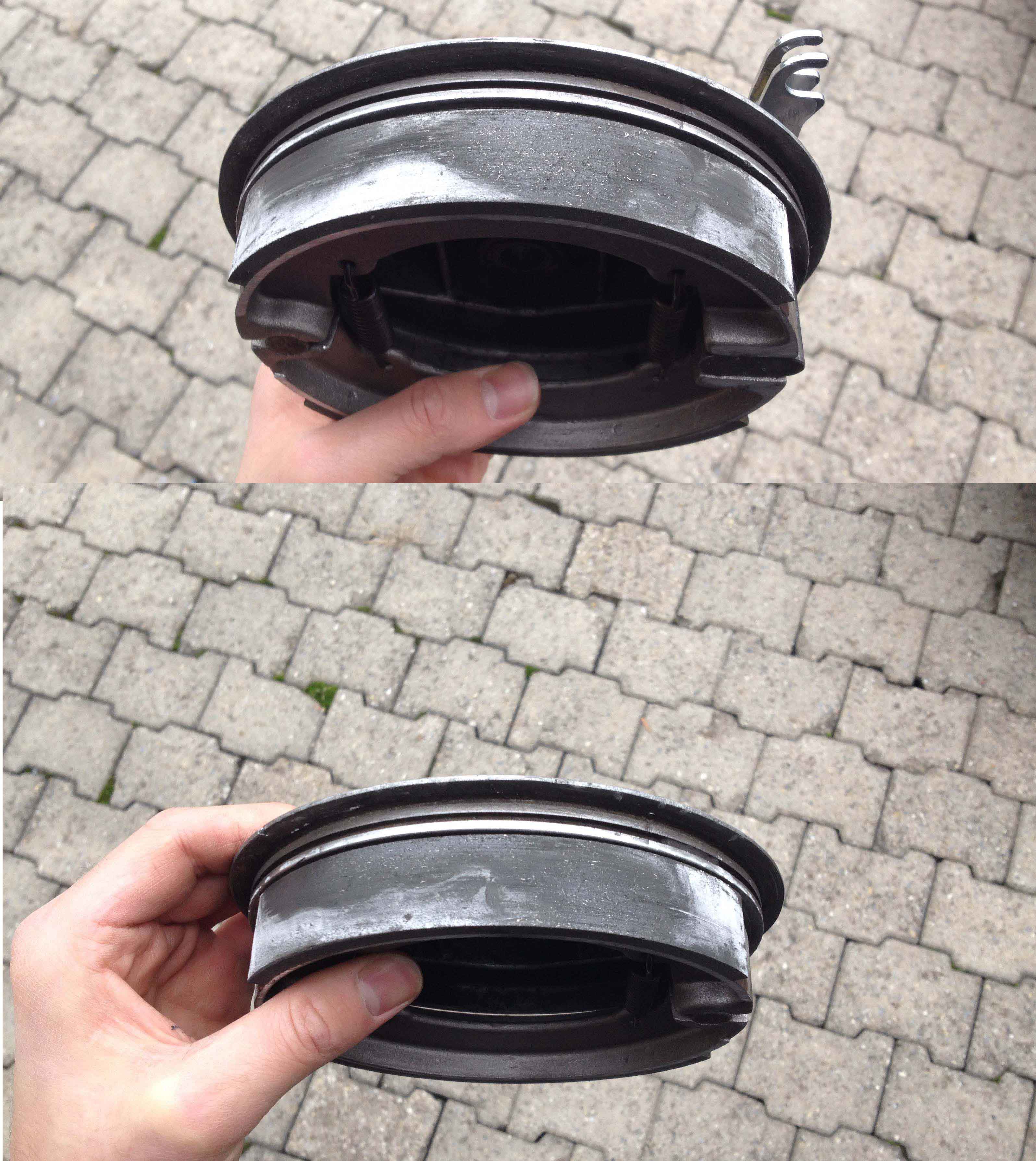

Ich hab schon Resultate für euch!

Re: Pech mit der Bremse (Jawa 250)
Hallo.
Interessant die Lösung von Ruedi Kehl. Gibt es heute keine Beläge mehr, die in unseren Trommeln funktionieren?
Die Jawa Bremse braucht definitiv noch mehr "Einfahrkilometer". Ausserdem scheint mir der Bremsnocken sehr breit. (nicht dick) So kann man keinen grossen Anpressdruck auf die Beläge bringen.
Gut erkannt Walter, ich sehe das jetzt auch.
Dieser Schlüssel kann nicht funktionieren.
Der muss ja vermutlich erst mal etwa 30 Grad Winkel machen, bis der überhaupt Kraft auf die Bremsbacken bringt.
Der Hund ist wohl dort begraben.
Dieser Bremsschlüssel gehört meiner Vermutung nach definitiv nicht zu diesem Bremsschild.
Dave, vergleich mal diesen Bremsschlüssel mit dem vom Hinterrad. Abmessungen etc. und wie der auf die Druckflächen wirkt.
Habe da noch zwei Bilder gefunden. Vielleicht hilft es.
und
... was da zwischen Daumen und Zeigfinger ist, scheint mir bei Deinem Schlüssel deutlich zu lang.
Ich werd verrückt.. Ihr seid ja ein Aufmerksames Volk! Das erklärt auch, warum aussen am Bremsschild etwas von der Oberfläche abgeschliffen wurde! Dieser Bremsschlüssel ist also nicht original und war offenbar auch noch zu kurz!

Sieht schon so aus, als wäre der Bremsschlüssel zwar breit - nicht aber so breit wie meiner.
Soll ich den hinteren Bremsschlüssel ausbauen und den vorderen auf die gleichen Masse abschleifen? Ginge das wohl von der Präzision her, wenn ich hier mit Augenmass möglichst die gleiche Grösse und Form versuche ihnzubekommen? Bei einem asymmetrischen Schlüssel würde ja der eine Belag eher schleifen als der andere. Das darf ja auch nicht sein.
Gruss Dave
Hallo Dave.
Besser wäre, wenn es jemand auf einer Drehbank machen kann. Es muss symetrisch zur Welle sein. dann hast Du eine gute Basis um die zwei Kanten die dann gegen die Backen drücken noch etwas abzurunden.
