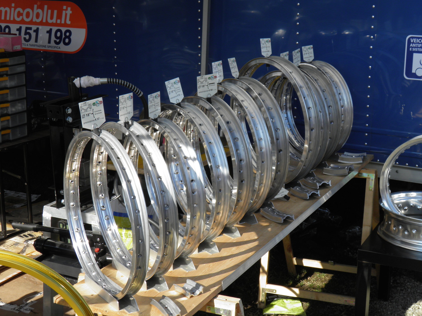

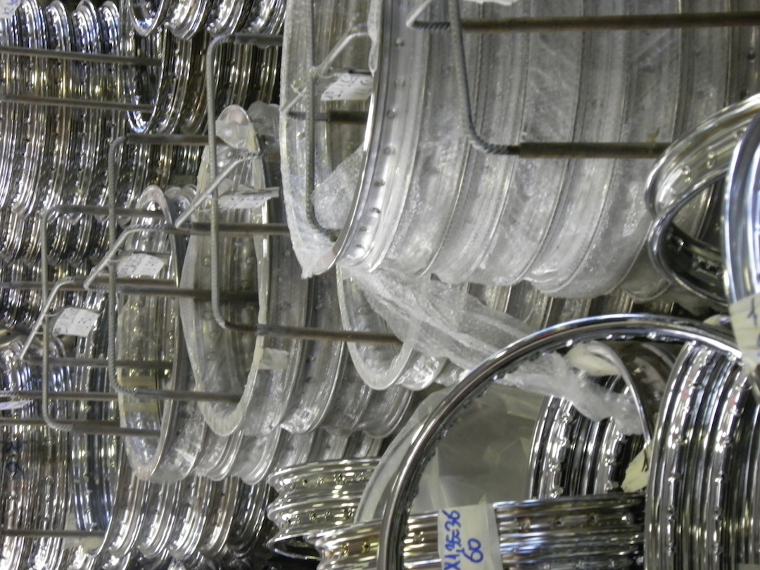

Hoi D. Claudio. Ganz kurz: Besprich Das Vorgehen mit dem vorhandenen Material am 15.8 in Aarburg. ev auch mit laverda@bluewin.ch. Nimm das Material mit falls du mit dem Auto unterwegs bist.
Wir haben Borranis neu in Italien gekauft . Es bleiben aber Fragen zu Bohrungen der rel flachen Kurzspeichen hinten etc. Vermutlich ist letzteres auch die Solution aus dem Brief.
X hat gebohrt und Y soll einspeichen. Checke einmal die neuen Bohrungen/ Winkel mit der alten Originalfelge.
Die nexten Märkte wären bald Imola danach Linate... Die Alternative sind natürlich Accront aber die original...
ev gibt es auch noch gebrauchtes von LCS-Membern mit kl Kampfspuren. Es gibt ein Forum/Markt bei der LCS Site
Check ebenso die Lav.-Mechs im CH Raum.
Die mittig eigepackten Acrontfelgen kennt auch O. C. gut. Hier in Linate jeweils in einer  Seitenhalle...
Neue Borranis aus Alu südlich der Alpen in der Frühlingssonne. hier draussen in Imola auf der F1-Piste
