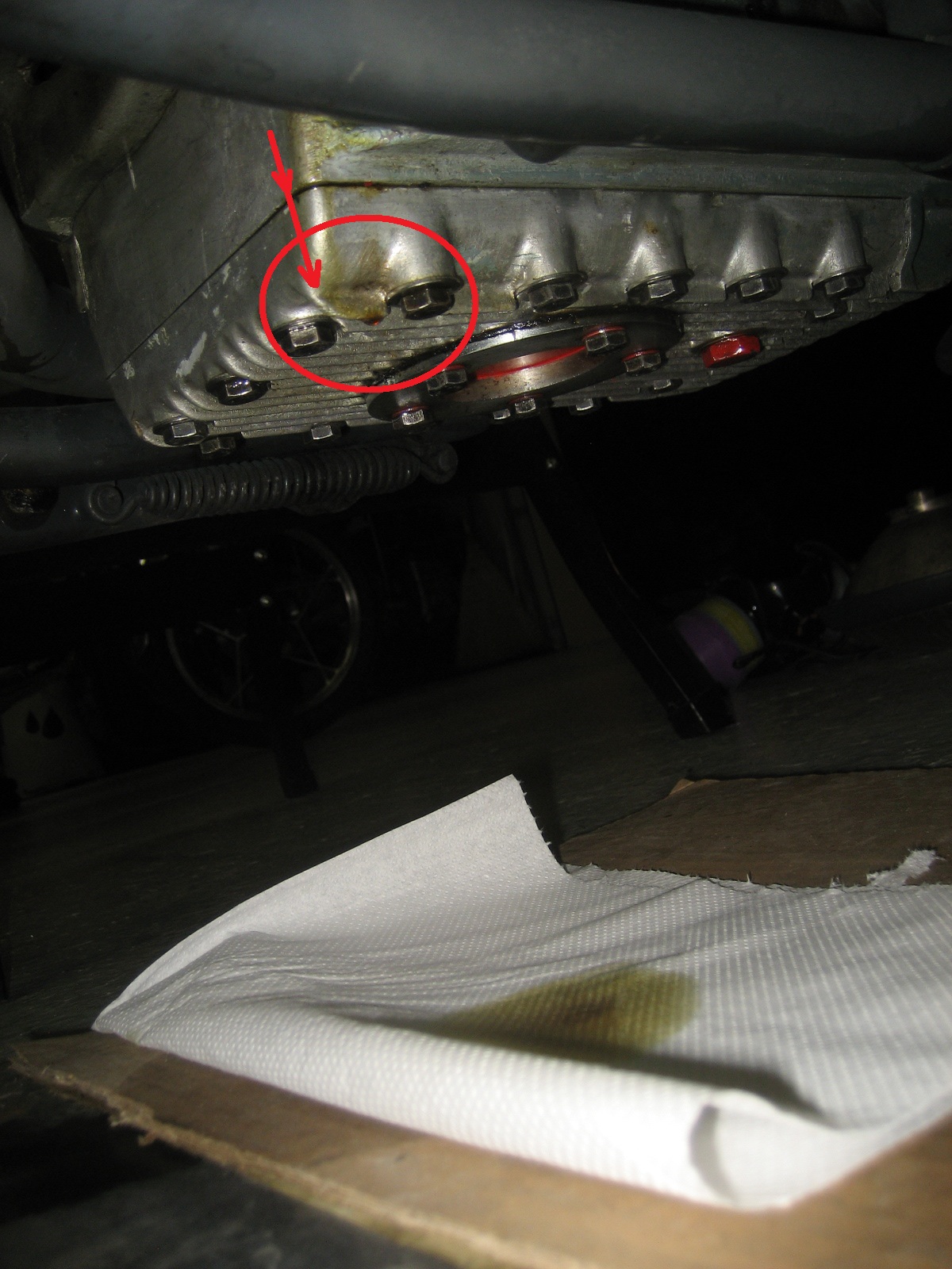

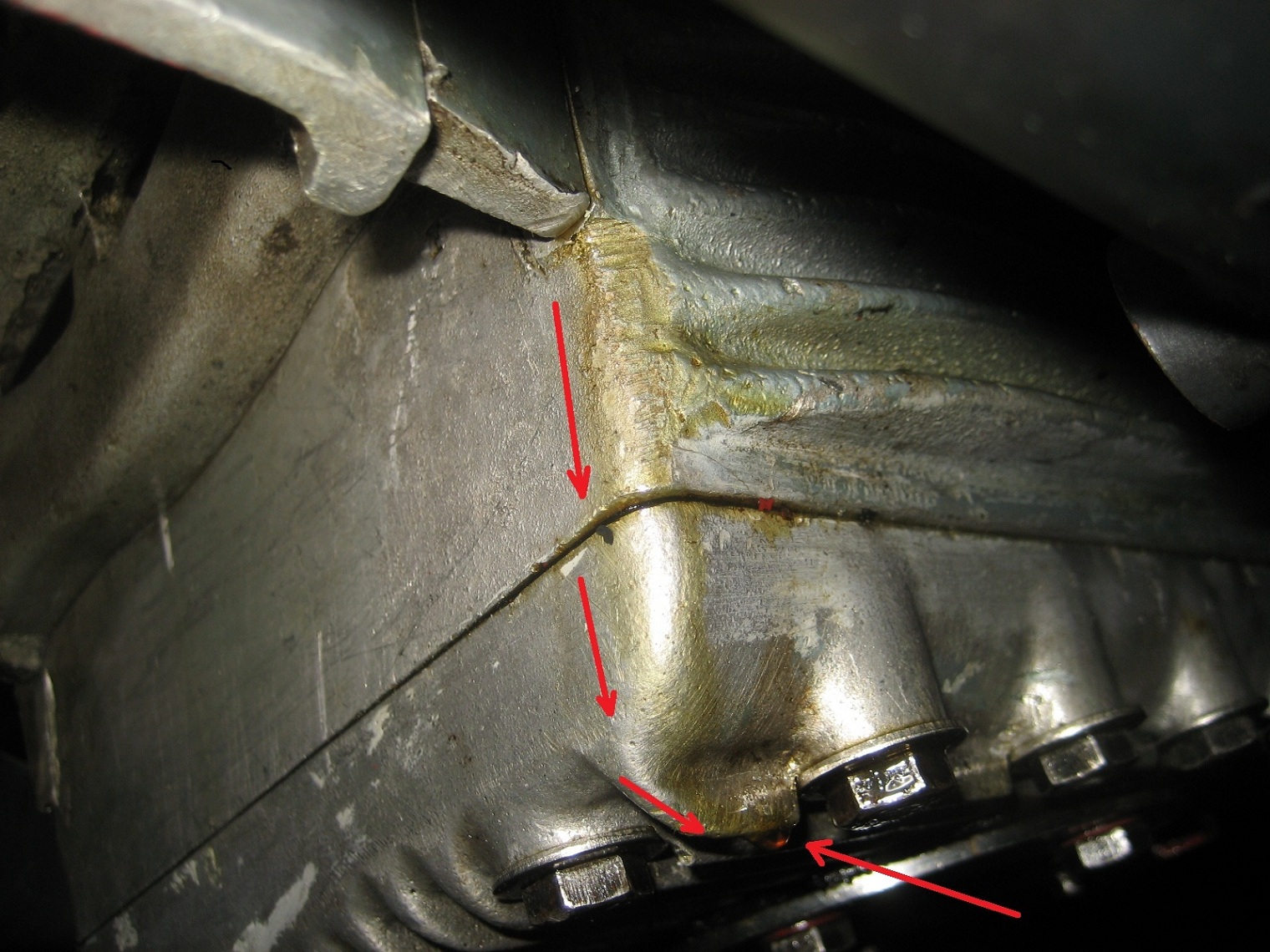

Hallo alle,
Ich habe ein Olleck von Condor A580 Getriebe das hort nicht auf... Es befindet sich gleich wo die Getriebe mit die Motorblock entspricht, auf rechten Seite... Hat jemand diese Problem jetzt erfahren ?? Wenn so, wo vermuten Sie, Bitte, die Olleck zu kommen??
Ich vermute die Getriebe Gummidichtungsring am Kuplungsklaue... Ist das schwer zu wechseln??
Vielen Dank

Das ist nicht undicht, der Töff markiert nur wo es überalll schon gestanden hat ;)
Was ich damit sagen will ist, ich hab schon schlimmers gesehen. Schau regelmässig nach dem Ölstand und nimm einen Lappen o.ä. zum drunterlegen mit.

KalleWirsch hat geschrieben:Das ist nicht undicht, der Töff markiert nur wo es überalll schon gestanden hat ;)
Vielen Dank! aha, du meinst es ist normal fur Condor A580 Toff, solches Ollecken zu haben?? Olstand ist OK....
Interessant zu wissen, nachtste Woche musste ich fur ersten mal seit 1958 am Motorad Technisse Expertise gehen... Hoffe dass die Waadt"Experten" nicht schwierig sein solten...lol

Ich meinte das nicht Condor-Spezifisch ... Unser Alteisen wurde damals nicht so abgedichtet wie heute. Das nachträglich zu machen ist meisst möglich aber auch kostenintensiv. Sollte mal eine Motorrevision anstehen, kann man so etwas mal ins Auge fassen.

Hallo Carlito
wäre es möglich, dass du mal zuviel Öl im Motor hattest? In der Anleitung steht, dass das Öl in dem Fall (hinten) überlaufen kann, dann käme es auch dort raus...
Ich hab den Dichtungsring kürzlich gewechselt, das ging relativ gut. Ich hatte aber den Motorblock ausgebaut und das ganze Getriebe eh schon zerlegt. In deinem Fall wäre der Aufwand schon recht gross.
Gruss Stefan

paschke hat geschrieben:Hallo Carlito
Gruss Stefan
Ciao Stefan,
Ja genau, das war es... Zu viel Ol aber im Getriebe, ich habe ins Handbuch gelezen wenn man zu viel Ol im Getriebe hatte, dann sind die Dichtung nicht mehr sicher... Jetzt habe ich kein Leck mehr...
