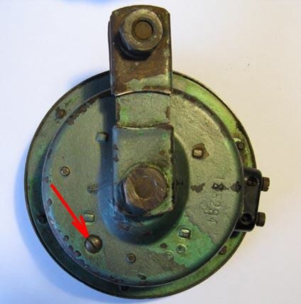

Hallo
Ich weiss nicht genau was für eine Hupe an Commandos verbaut wurde, aber die meisten funktionieren gleich. Sie haben eine Metallmembrane die den Ton erzeugen.
Vermutlich wird deine Hupe mit mehr Strom versorgt wenn der Motor läuft und die Membrane nicht mehr anspricht.
Das lässt sich normalerweise mit einer kleinen Schraube an der Hupe einstellen.
Also Motor an, Hupenknopf drücken und Einstellschraube solange rein oder raus drehen bis es Hupt.
- So könnte die Einstellschraube aussehen.
- image.jpg (43.76 KiB) 655 mal betrachtet
