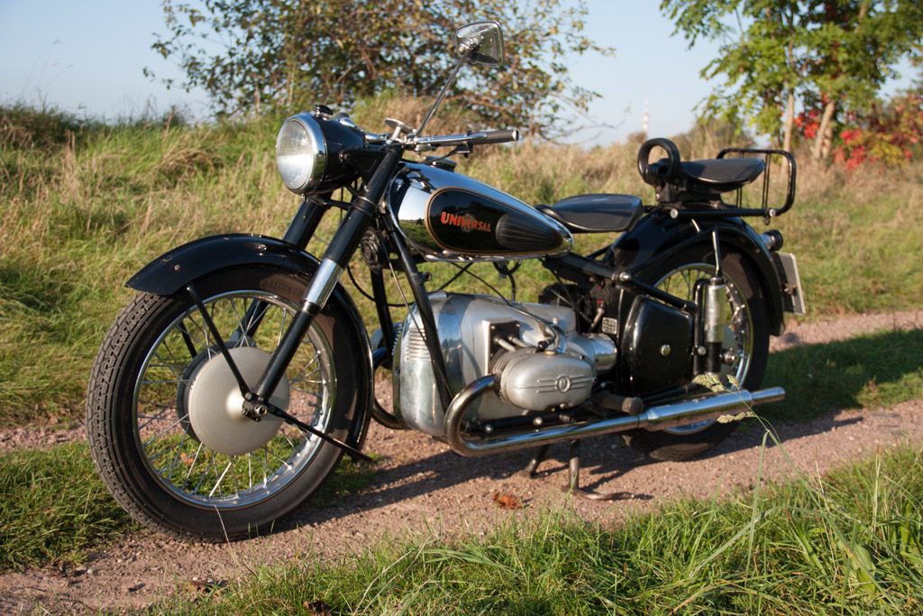

Hallo zusammen,
ich möchte als Winterprojekt an meine Universal B50 Sport einen Seitenwagen nachrüsten, um nächstes Jahr auch meine dreijährige Tochter mitnehmen zu können. Hierfür will ich den Sitz mit einem Vierpunktgurt ausstatten.
Aktuell habe ich einen Swiss Sport Seitenwagen im Auge, der wohl nach meinen Recherchen auch original ab Werk an der Uni verbaut war. Für den Anbau wäre es aber sehr hilfreich wenn ich Bilder von einem fertigen Gespann hätte. Da nicht alle Anbauteile dabei sind müssen einige Sachen neu gebaut werden. Zudem würde mir das auch die Eintragung beim deutschen TÜV erleichtern.
Sollte also von euch jemand was dazu beisteuern können würde ich mich sehr freuen.
Bisher habe ich nur diese drei Bilder von Luigi Taveri auf seinem Universal Gespann gefunden, die leider für Detailinformationen etwas klein sind:

Hallo Walter,
Befestigungen habe ich dran, wie man auf dem Bild sehen kann (unter dem Tank, sowie hinten im Bereich der Federung). Mir geht es eher um Bilder des offensichtlichen Hilfsrahmen zwischen Maschine und dem Seitenwagen.
Bemerkenswert finde ich, dass die Halterungen nur links dran sind. Ist eigentlich bekannt, warum Universal die Beiwagen links angebaut hat? Liegt das nur an der Position des Kickstarters?

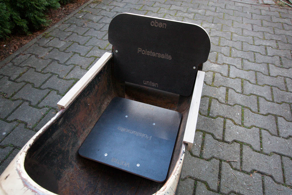

Beitrag von firlefranz »
So langsam gehts auch mit meinem Gespann voran. Der Rahmen ist im vorderen Bereich neu verchromt, das Boot hat im vorderen Bereich einen neuen Boden und die Unterkonstruktion vom Sitz ist fertig für den Sattler. Um Missverständnisse zu vermeiden habe ich klare Richtungsangaben direkt eingraviert. Nächste Woche geht es zum Sattler und Lackierer. Ich bin schon sehr gespannt auf das Endergebnis.

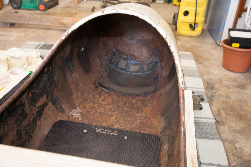

Und weiter gehts. Der Rahmen ist wieder da und die Polster sind fertig. Jetzt geht es an die passenden Anschlussteile für die Maschine.
Es geht voran. Der Rahmen ist komplett dran. Lediglich der obere hintere Halter braucht noch ein kurzes Distanzstück. Im Laufe der Woche werde ich das Boot einhängen.
