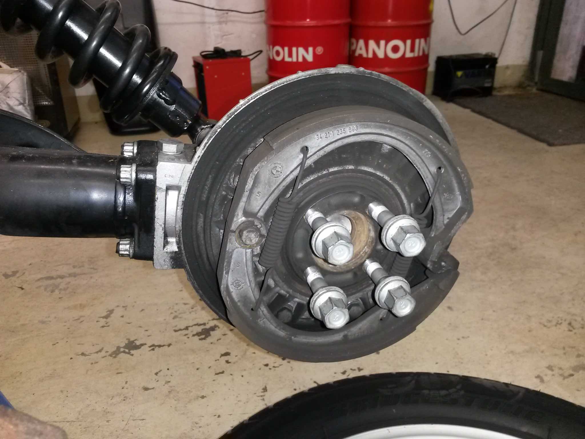

Habe eine BMW R80 Jg. 1986 gekauft und möchte diese umbauen. Beim Zerlegen habe ich festgestellt, dass sich der Radträger hinten (dort wo die Trommelbremse ist) viel schwerer drehen lässt als bei einer R1200GS. Ist das normal oder wo ist der Fehler zu suchen?

Ganz normal wenn du an den Schrauben drehst. Steck das Rad drauf, dann gehts leichter.
Prüf auch gleich das Radlager, wenn das Rad drauf ist. Austausch ist keine Hexerei, einfach auf Distanzscheiben achten. Unbedingt beim Öffnen auch die O-Ringe tauschen, die pissen jeweils gerne in die Brems rüber. Wenn du sie neu aufbaust: Unbedingt auch Kardangelenk prüfen, die schlagen oft aus, insbesondere, wenn du andere Fahrwerksteile verbaust. Ansonsten hält so ein Kardan lange, zumindest länger als bei sämtlichen Nachfolgern von BMW. Noch ein Tipp, wenn du umbaust: Bau die Bremse gleich auf HPN-Bremsnocken um, dann bremst sie auch gleich anständig. Kleiner Eingriff, grosse Wirkung.

Kann ich den Bremsstaub grosszügig mit Bremsenreiniger abspülen oder muss ich dazu erst die Beläge ausbauen?

Ja, einfach abspülen. Wie gesagt, ich empfehle dir auf nen anderen Bremsnocken umzubauen, du wirst erstaunt sein. http://www.hpn.de/deutsch/fahrwerk.html
