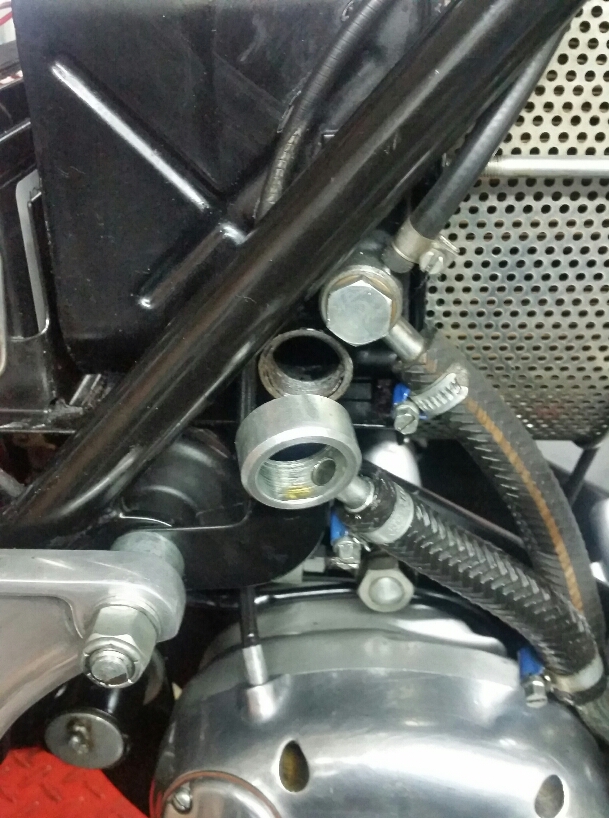

Hallo ihr Norton Commando Besitzer, im Speziellen des Jg 1970. Ich besitze nun seit einigen Jahren eine solche Lady und habe schon einige Ölwechsel durchgeführt. Ich behelfe mich zur Zeit mit einem aufgeschnittenen Ölkanister, um das Öl aus dem Öltank beim Ablass zu kanalisieren damit nicht alles über Rahmen, Motor und Auspuff Krümmer runterläuft. Damit kann ich das gröbste verhindern, befriedigend ist es jedoch nicht. Wie behelft ihr euch? Es wäre schöne wenn ihr eure Erfragungen mitteilen könntet und vielleicht auch Fotos eurer konstruierten Hilfsmittel posten könntet.

Mit Oelsauger (grosse Spritze aus Metall) absaugen so ist auch das Kondenswasser weg.

Vielen Dank für deine Rückmeldung. Es scheint eine gute und saubere Lösung zu sein. Steckst du diesen Ölsauger (grosse Spritze aus Metall) in den Öltank oder wird ein Schlauf im Tank eingeführt? Was ist das Fassungsvermögen dieses Ölsaugers? es wäre super, wenn du ein Bild hochladen könntest. Hast du mir auch eine Empfehlung wo ich einen solchen Ölsauger kaufen kann?

Ich klemme einfach ein Stück Karton unter die Ablassschraube und lasse das Ganze in einen Auffangbehälter laufen. Funktioniert gut ohne Sauerei. Gruss Marcel

Nimmst du die Ölablassschraube dabei ganz raus oder schraubst du sie nur ein wenig auf um den Ölfluss zu regulieren?

Ich nehme sie ganz raus.

Du hast dem Oeltank nach eine frühe Commando. Die neueren haben eine separate Oelablassschraube, dann funkioniert das mit dem Karton ganz gut.
Bei Deiner ist ja scheinbar keine solche Ablassschraube vorhanden.Es gibt aber Filtereinsätze mit integrierter Ablassschraube. Frag mal bei einem Händler nach. Hässig in Flawil ( 071 393 47 57 ) oder bei englischen Händlern. Wenn Du den Filtereinsatz schon mal draussen hast empfiehlt es sich den Tank gleich auszuspülen, da sich der Schmutz gerne am Boden des Tanks ablagert.

Ja, es ist eine Commando der ersten Serie. An diesem Jahrgang ist einiges anders als bei den 71 Jg und folgende. Aber genau dieser Jg habe ich gesucht. Ich habe soch eine Ablassschraube für das Kurbelgehäuse. Das es auch solche Filterensätze mit Ablaussschraube für den Öltank gibt, wusste ich nicht. Auch das ist eine Eigenheit des Jg 1970. Um den Öltank auszubauen, muss der Luftfilter vorher entfernt werden. Das ist einer Arbeit für die Wintersaison. Vielen Dank für dein Feedback.
