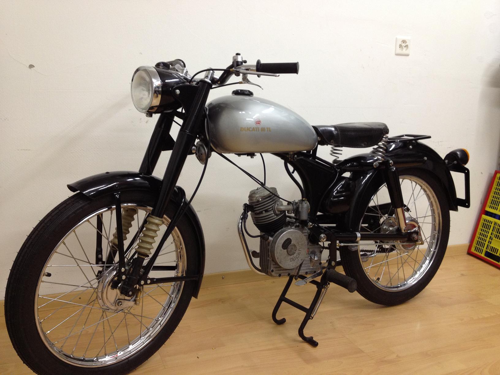

Schau mal hier: http://www.classicitalianbikes.com/inde ... on&lang=EN
Giovanni Gentile verkauft auch Ersatzteile, würde da mal anfragen.
Habe eine restaurierte 65TL von 1955 und technische Unterlagen, bei Interesse einfach melden.
Gruss, Markus
Gruss, Markus

Hallo Markus
Das ist ja ein Bijou, gratuliere! Vielen Dank auch für den Link. Da bin ich schon mal sehr froh, denn den habe ich noch nicht gekannt. Cucciolo-Teile scheinen doch schon sehr rar zu sein. Da ich sonst eigentlich nur Youngtimer besitze, kannte ich bisher solche Probleme gar nicht.
