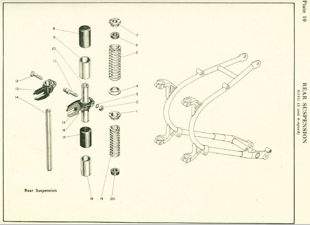

Re: BSA C11 Plunger Hinterrad rutscht
Gewinde an der H-Achse oder Radmutter futsch??
Paul
Paul
- C11G_rear_suspension.JPG (112.69 KiB) 2050 mal betrachtet
Hallo rosamanda
Wenn sich das Rad seitlich verschiebt, würde ich zuerst schauen ob irgend eine Distanzhülse oder Scheibe fehlt, die könnte auch zwischen den Kugellagern fehlen. Wenn jetzt Paul noch eine Zeichnung vom Hinterrad mit Achse hätte, würde sich das Problem besser finden lassen oder eben ausschliessen. Ich kenne die Plunger nicht, bei meinen Motorrädern sind fast immer distanzhülsen mit dabei.
Ich glaube, Paul versteht mich ;) sorry, der Titel ist wirklich ungenau...das Hinterrad verschiebt sich nach hinten oder vorne, das heisst, die Kette ist zum zerreissen gespannt oder hängt durch. Nun hat zum 2. mal auch das Getriebe gelitten. Die Kette ist durchgehangen, dafür die hintere Bremse festgezogen, also hat sich das Rad auch verdreht. Am Schub liegt es wohl eher kaum ;) Zeichnung habe ich, hilft aber nicht weiter...wie gross ist der Einfluss der Kettenspanner? Die sehen eher schwächlich aus ;)
Kettenspanner dürfen keinen Einfluss haben, die dienen wirklich nur zum Einstellen der Kettenspannung. Das Rad muss durch die Radmuttern bombenfest sitzen. Sieh' Dir die Radmuttern von Innen und die Achsen genau an, eventuell mit einer guten Lupe.
Passt das Rad genau zwischen die Radaufnahmen oder ist da noch Spiel? Wenn seitlich zu viel Spiel vorhanden ist, kann die Sache nicht vernünftig montiert werden, mit Unterlagsscheiben experimentieren...!?
So wie das dargestellt wird ist einiges nicht Ok. Dreht sich die Bremsbackenhalterung so ist kein Anschlag dafür vorhanden, verschiebt sich die Radachse vor und zurück so wird sie nicht richtig festgehalten! Ich kenn dieses Fahrzeug zu wenig aber auch die Getriebearretierung sollte vielleicht überprüft werden. Ich rate dir bei einem Motorrad Betrieb vorbeizugehen-
