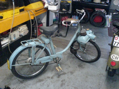

Ich habe ein sehr gutes Angebot wahrgenommen und mir ein Solex 3800 gekauft!
Es ist Super und macht mir sehr viel Spass :)
