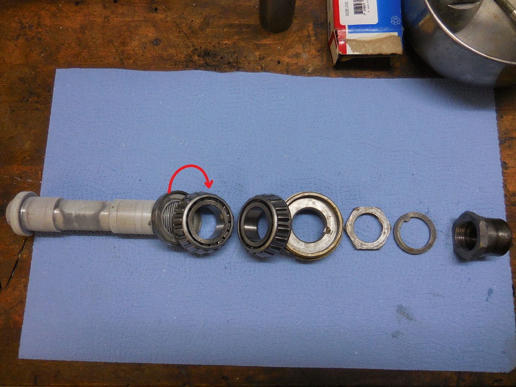

Ciao Alle,
Habe neue SKF 30205 Raeder Laeger fur mein 1953 Condor A580-1 gekauft, aber habe ein Problem mit die Fuehrungsring einzupassen... Eigentlich weisse ich nicht ob das moeglisch ist modern Lager zu instalieren...
Die aussendurchmesser des mittel ring von die SKF Laeger is 38mm, das Problem ist das die Fuehrungsring nicht mehr passt weil diese innerdurchmesser ist 38mm, waehrend die aussendurchmesser des mittel ring des Original Condor Laeger ist 37mm...
Mein Frage: Gibt es ein Loesung um die SKF Laeger einzupassen oder sollte ich nuer die Original Laeger bekommen bei Hr Giger ???
Vielen Dank
Forza Condor
Carlito

- Bearings A580-1.jpg (382.63 KiB) 1569 mal betrachtet

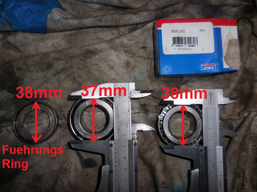

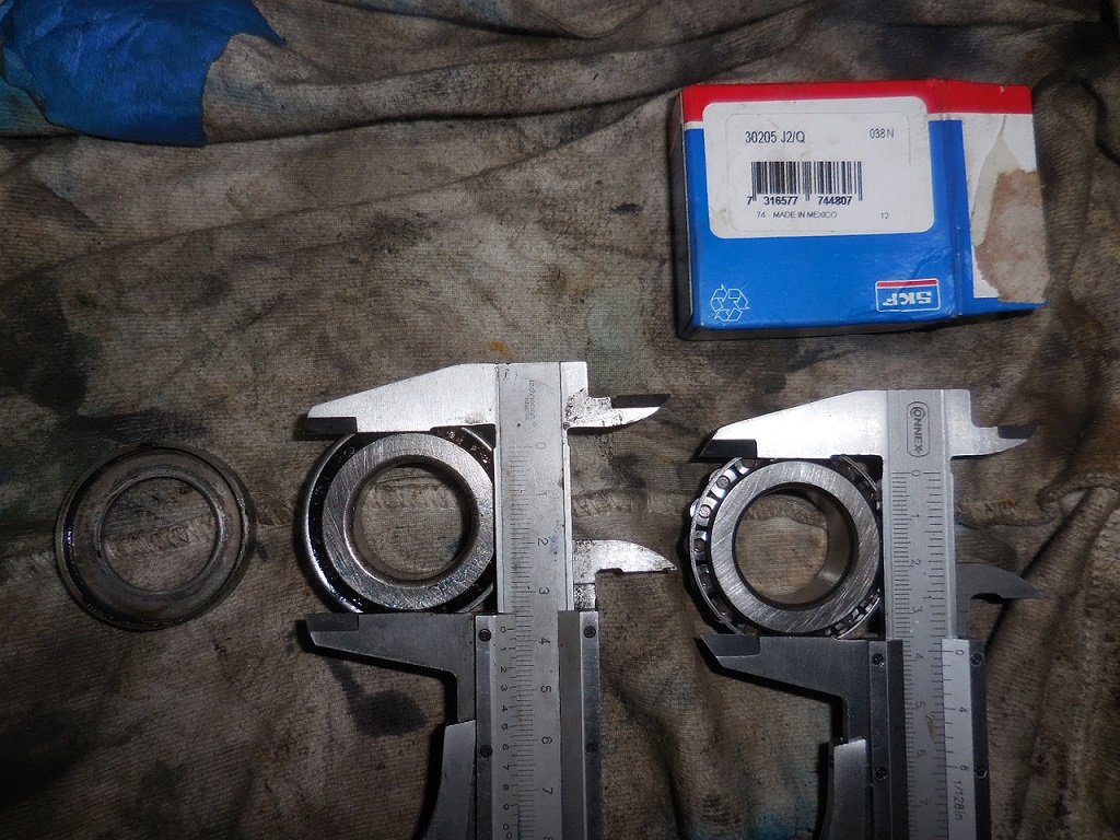

Ich habe die selbe Laeger Nummer gebraucht die auf die Originale Condor Laeger ware, #30205 und habe SKF gekauft aber nur die Messung von die aussendurchmesser des innere mittel ring ist anders... Wie im bild...verwertung hat geschrieben:Ich gehe davon aus, dass Du das richtige Lager gekauft hast.
Lösungsvorschlag für die Breite:
https://eshop.wuerth-ag.ch/Produktkateg ... de/DE/CHF/
oder bei Deinem Lagerhändler
Gruss christian
Original Condor Laeger 30205: 25x52x16 aussendurchmesser des inner mittel ring 37mm
SKF Laeger 30205 J2/Q : 25x52x16 aussendurchmesser des inner mittel ring 38mm
Vielen Dank, aber haette keine Scheibe gefunden mit innerdurchmesser von 25mm, sollte wieder versuchen am meinem Lagerhaendler...
Gruss Carlito

Re: CONDOR A580-1 Raeder Neue SKF kegelrollenlaeger Problem einzupassen??!!
Weil die Fuehrungsring geht rund auf die Laegerinner mittel ring... Vieileicht koennte ich die Waende schleifen, dann wird es ein ScheibeRuediKehl hat geschrieben:

- Condor A580-1 wheel hub.jpg (330.64 KiB) 1517 mal betrachtet
- Bearings A580-1red.jpg (395.72 KiB) 1517 mal betrachtet
