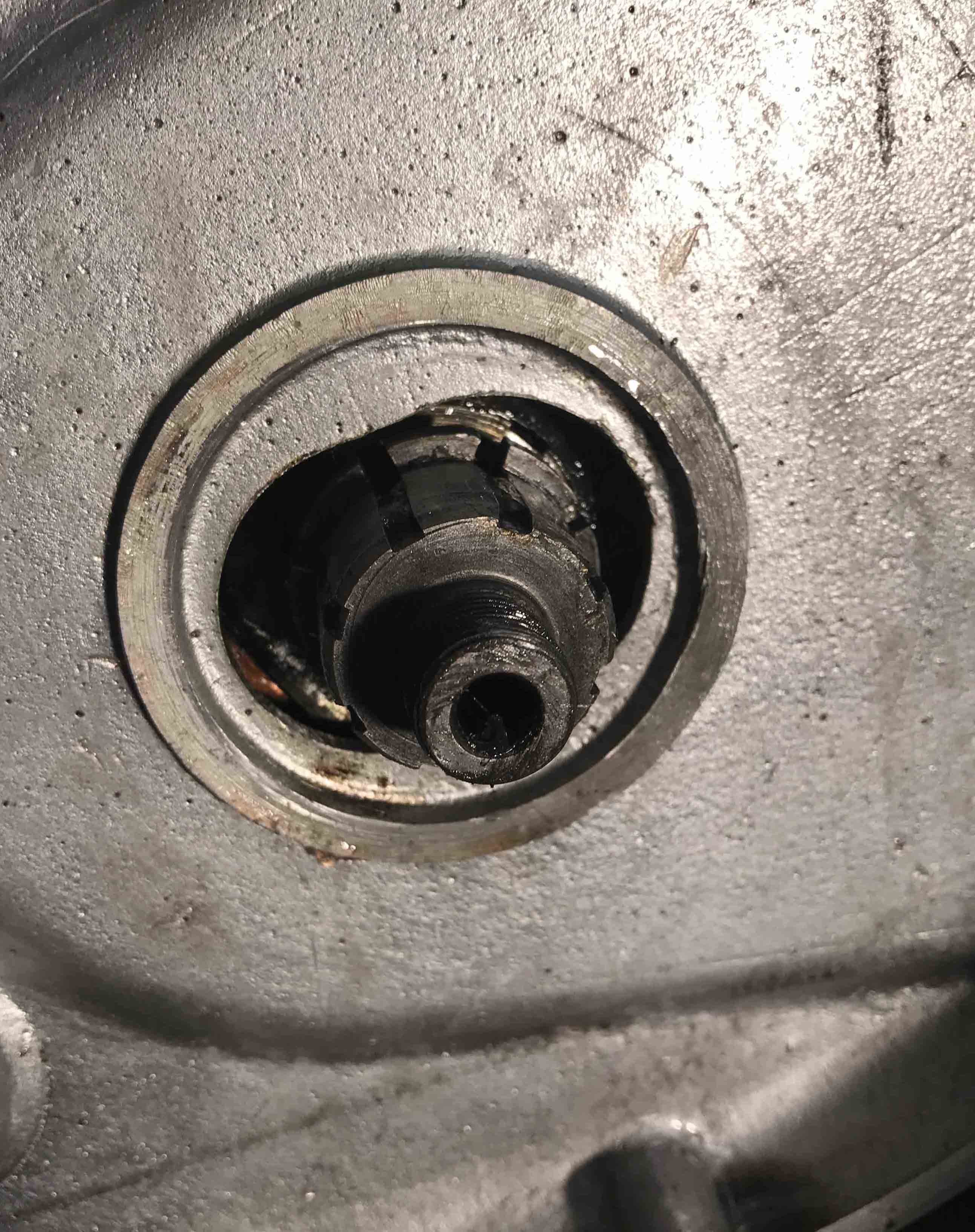

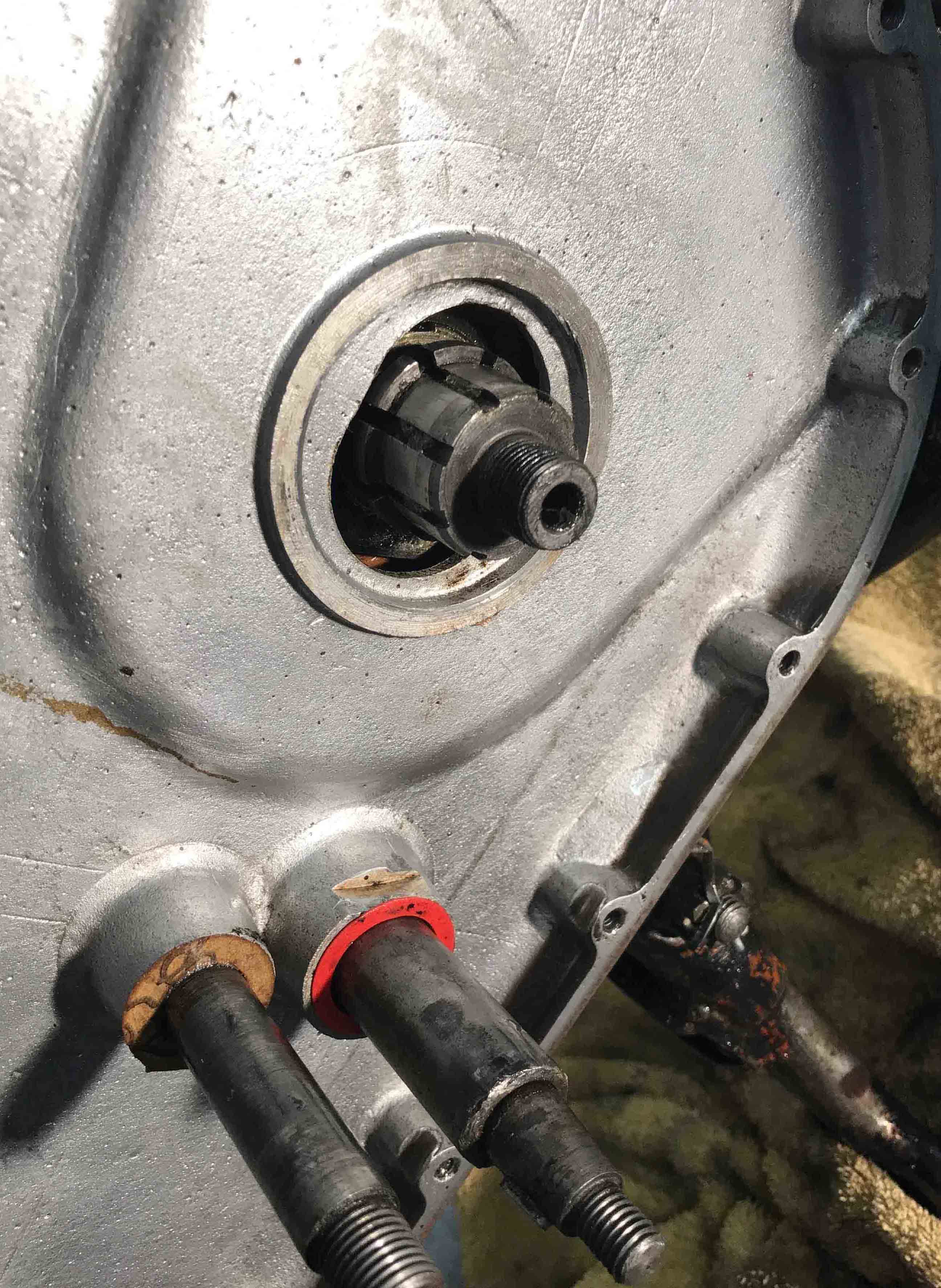

Meine Motosacoche seicht verhältnismässig viel Öl aus dem Primärkettenkasten. Der Kasten ist eigentlich dicht: also zwischen den zwei Hälften. Aber hinter dem Kasten, zwischen Getriebe und Kupplung da seichts uuse.
Es handelt sich um mein erstes und vorläufig einziges Vorkriegsmotorrad und deshalb habe ich noch keine Erfahrung mit diesen Dingen. Als ich den Kasten auseinandergenommen habe, war keine Dichtung an dieser Stelle. Also habe ich beim Zusammenbau auch keine montiert. Wahrscheinlich hätte ich sollen, aber dann stellt sich die Frage: Wo und was für eine Dichtung anbringen.
Darum stelle ich jetzt die Frage ins Forum, in der Hoffnung einen Tipp von Motosacoche-/Vorkriegsmotorrad-Fahrern zu bekommen.
Es handelt sich um einen Aluminium-Kasten und Burmankupplung und -getriebe.

- 434c.jpg (487.4 KiB) 2884 mal betrachtet
- 434b.jpg (396.33 KiB) 2884 mal betrachtet
- 434 a.jpg (434.2 KiB) 2884 mal betrachtet

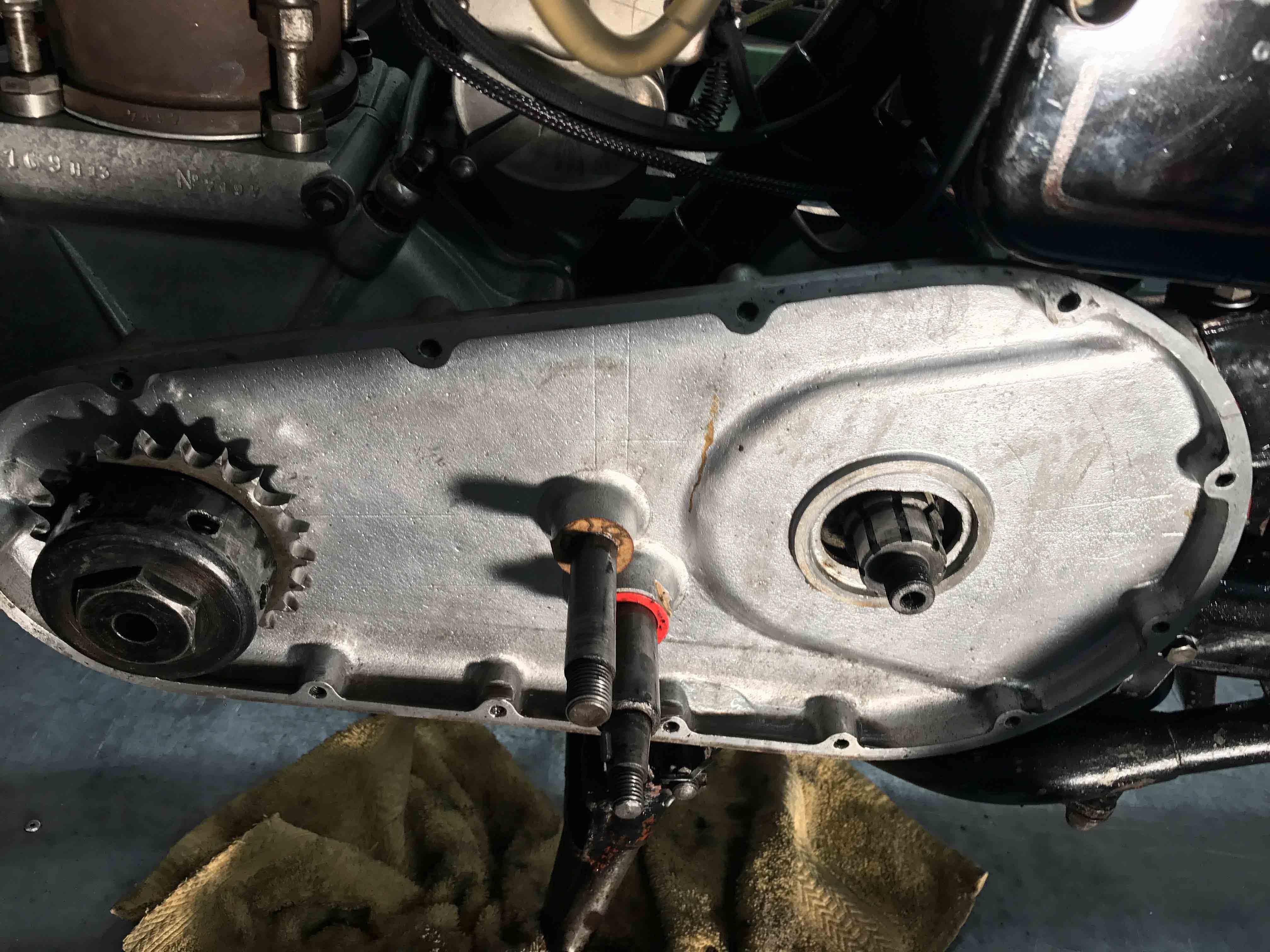

Gesamtansicht
- 434d.jpg (442.84 KiB) 2883 mal betrachtet
