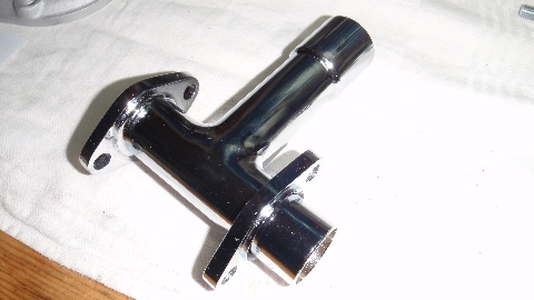

Hallo liebe FAM-Kollegen
Weiss jemand von Euch wie die Dichtung aussieht, welche am Ansaugflanch des 850er MAG-Motors verbaut ist? Es ist die Dichtung am vorderen Zylinder, die mittels eines Flansches geklemmt wird. Wenn ich eine Skizze bekomme und einen Hinweis zum verwendeten Material kann ich sie selber anfertigen.
Noch besser wäre natürlich wenn jemand eine solche Dichtung hätte, die er mir verkaufen würde.
Vielen Dank für Eure Hinweise.

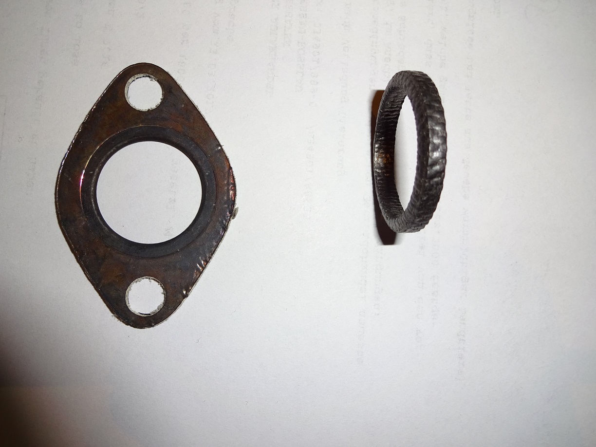

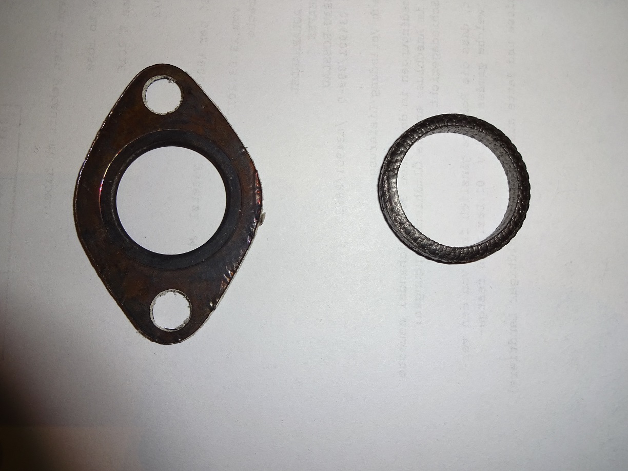

Hallo Kurt, so sehen die Dichtungen aus.

Hallo Hans
Vielen Dank für die Fotos.
Ich habe mir Graphitschnur mit 3mm Vierkantprofil gekauft und damit werde ich die Dichtung herstellen. Ich denke das entspricht dann genau deinem Muster auf dem Foto.
