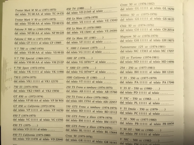

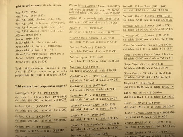

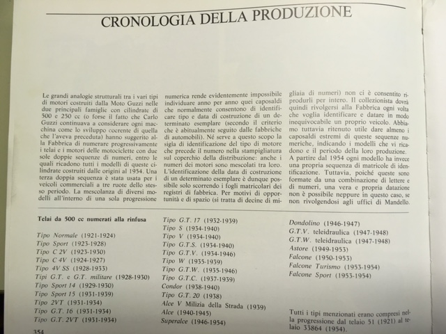

Hast du das Guzzibuch schon von Colombo, -war damals mein erstes gekauftes Buch im FAM aus Italien und ist immer noch top. mit viel Anhang etc besser als das taube fakenews-Internet. Das darf auch italienisch geschrieben sein Jawohl! (siehe Atachments). Laubi
- da sind sie die pre letters
- IMG_5894.JPG (119.6 KiB) 1956 mal betrachtet
- mittel altes
- IMG_5895.JPG (142.23 KiB) 1956 mal betrachtet
- mmhh vau sibe
- IMG_5896.JPG (142.67 KiB) 1956 mal betrachtet
