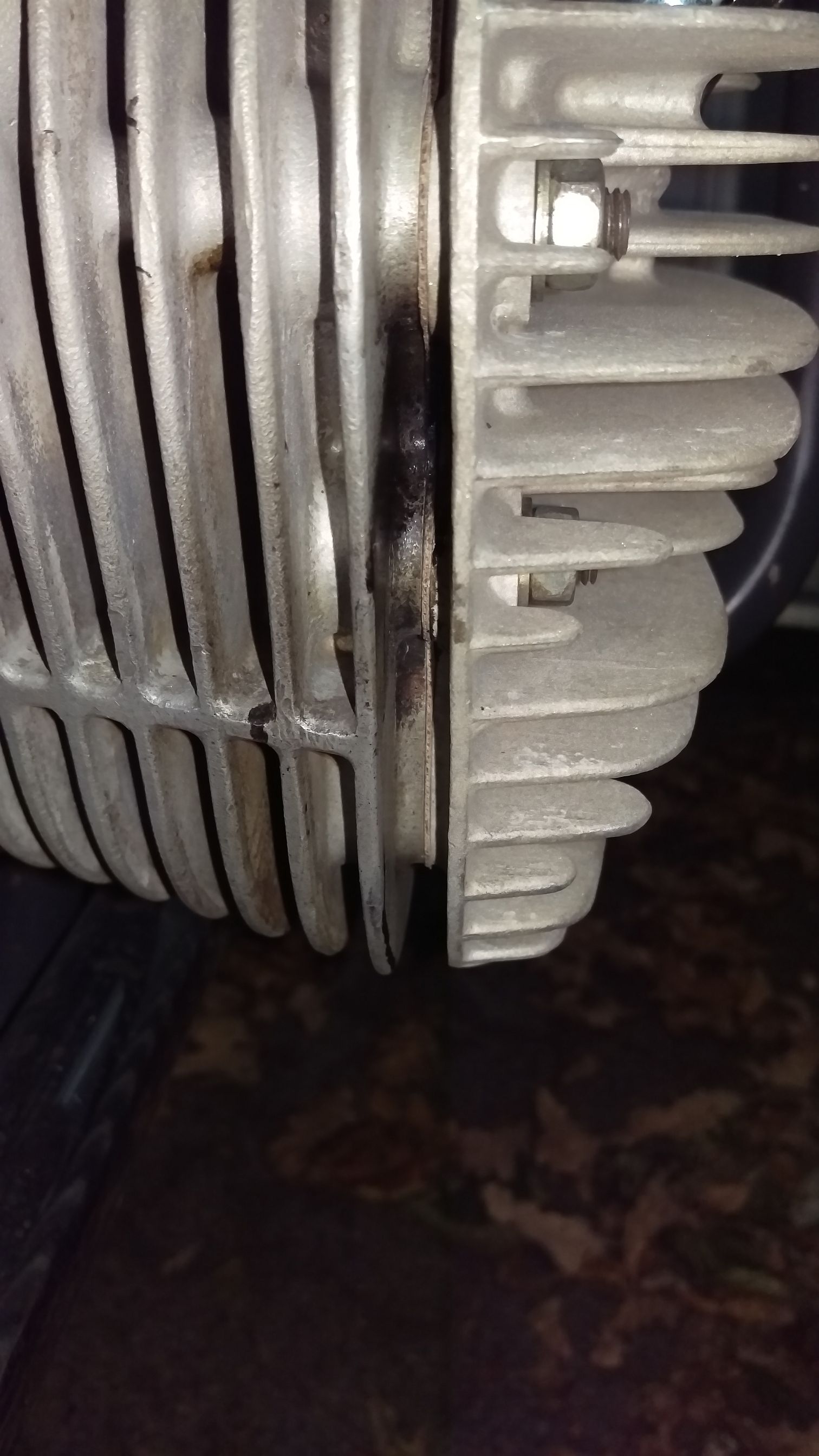

ich habe seit letztem Jahr eine restaurierte Condor A580-1. Leider habe ich jetzt aber das Problem, dass sich bei einem Zylinder regelmässig die Kopfdichtung verabschiedet, sie brennt immer am genau gleichen Ort durch. Mein Mechaniker, wo ich die Maschine auch her habe, hat mir schon mehrmals eine neue Dichtung eingebaut (er kennt sich damit sehr gut aus, macht eigentlich nur alte Condor und BMW). Einmal baute er auch einen neuen Kopf mit ein, da der alte beim Kerzengewinde einen Riss hatte. Die Gewinde vom Zylinder sind alle tip top in Ordnung. Meiner Meinung nach, ist wohl die Dichtfläche vom Zylinder nicht plan und sollte geschliffen werden. Angeblich hat er dies beim letzten mal auch gemacht, jedoch ohne Erfolg, die Dichtung ist bereits wieder leicht undicht. Was soll ich machen? Ich möchte nicht immer mit Ersatzdichtung und Drehmomentschlüssel auf Tour gehen.
Was kann ich da noch machen? Kennt jemanden einen Mechaniker, der das zuverlässig erledigen kann? Am besten noch im Raum ZH Oberland?

Wenn du dauernd Probleme hast mit der Dichtung, würde ich einmal prüfen ob der Kopf und die Zylinderfläche plan sind. Ich denke dort liegt das Problem.

Kurt: Das hatte ich auch in Verdacht, angeblich wurde bei der letzten Reparatur der Zylinder Plan geschliffen und der Kopf ersetzt, da er gerissen war. Leider ist die Dichtung aber trotzdem wieder kaputt.....

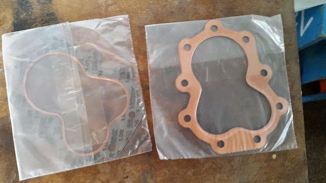

ich habe die Möglichkeit, spezielle Kopfdichtungen machen zu lassen. Habe mir die entsprechenden Werkzeuge dazu machen lassen. Wenn sich mehrere Condoristen dazu entschlössen, kann ich wieder eine Kleinserie bestellen. Die Dichtungen haben auf der Kopfseite einen Kupferbelag, der auf der Innenseite umgebörtelt ist. Richtpreise: 1 Paar Euro 48,-, ab 5 Paar Euro 45,-.

Du kannst noch 100 Dichtungen verschiedener Materialien probieren - oder einfach das machen, was alle irgendwann mit dem Problem bei den Condors machen: Zylinder ziehen, ins Schleifwerk bei Götti AG in St Gallen bringen und er macht dir neue Alueinsätze rein. Dann mit originalen Kopfdichtungen wieder montieren und du wirst die nächsten 100`000km keine Probleme mehr haben damit.

ich weiss, dass es mit der Dichtung alleine nicht gemacht ist. Es müssen vor allem die Bolzen gut sitzen, denn die sind ja das Problem bei diesem schlechten Aluminium. dann muss auch alles plan sein. Diese Dichtungen mit Kupferauflage bringen lediglich eine bessere thermische Verteilung. Aber was sind diese neuen Alueinsätze? Kannst Du uns bitte klüger machen?
