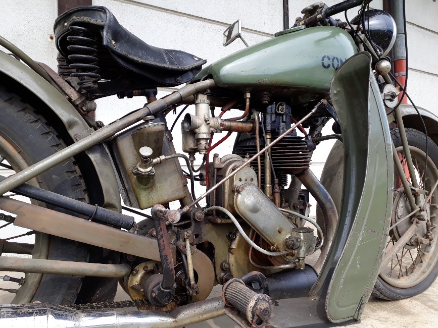

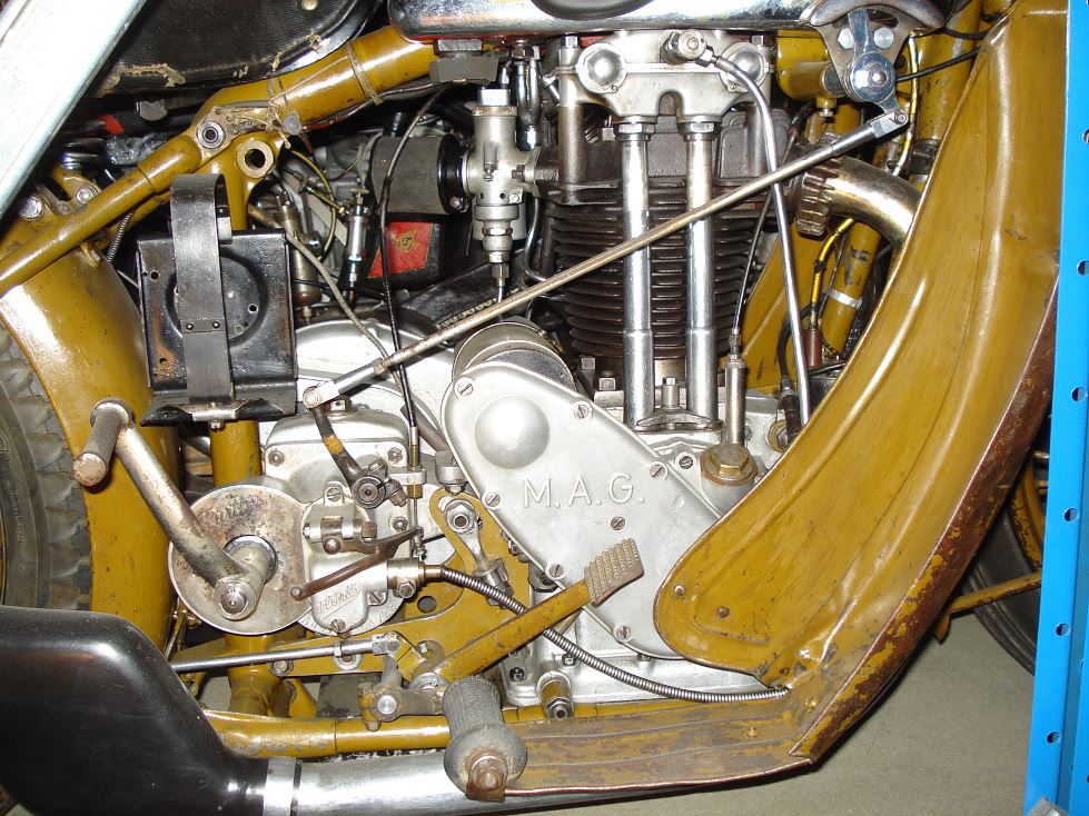

schaut euch mal die Beinschilder von Fabian seinem grünen Condor an, und dann die Beinschilder von einer Motosacoche die ich hier einstelle. Könnte es sein, dass bei Fabian die Beinschilder auf der falschen Seite montiert sind? Das rechte Beinschild auf der linken Fahrzeugseite, und das linke Beinschild auf der rechten Töffseite?
Die Beinschilder haben jeweils ein Blech welches etwa 10cm nach hinten gezogen ist, also eine „Seitenwand“. Bei Fabian seiner Condor ist diese Seitenwand aussen, bei der Motosacoche ist sie innen gegen den Motor. Wie muss es sein? Ich kenne etwa 6 Töffs die solche Beinschilder montiert haben, die Mehrheit hat die Seitenwand gegen innen. Welche Überlegung muss da angestellt werden bei dieser Seitenwand?
- Soll im Sommer Motorabwärme vom Fuss weg gehalten werden – Seitenwand innen
- Soll man im Winter die Motorabwärme nützen um die Füsse zu heizen – Seitenwand aussen
- Soll abspritzendes Oil von offenen Ventilfedern an einem Seitenventiler vom Fuss weg gehalten werden – Seitenwand innen.
- Soll bei Regen das Spritzwasser von den Füssen abgehalten werden – Seitenwand innen
- Wird damit ein Führungskanal für die Motorkühlluft gemacht – Seitenwand innen
Hilfe ist gerne auch willkommen von Fahrern anderer Marken, Jawa, BMW und MZ habe ich auch schon damit gesehen, die Motosacoche hier soll nur ein Beispiel sein.
Danke für eure Hilfen und Begründungen wie die Beinschilder richtig zu montieren sind.

Salut Reto
Ich bin mir ziemlich sicher, dass die Beinschützer an Fabians Condor falsch montiert sind und so hin gehören wie auf dem Bild der von dir geposteten Motosacoche. Nicht nur, dass die optische "Harmonie" bei der Grünen so gestört ist, auch die Sicken und Fälze wären niemals so gestalet wie sie es sind, wäre dies die Sichtseite. Man schaut aktuell quasi auf die Rückseite der entsprechenden Anbauteile, während die "Schokoladenseite" jeweils zum Motor zeigt.
Ob die Dinger im Krieg und/oder für den Winterbetrieb auf die andere Seite geschraubt worden sind, für mehr Schutz und Wärme an den Beinen bleibt Spekulation, es wäre aber zumindest plausibel.
Heute dürften solche Argumente eher untergeordneten Charakter haben. Ich würde die Dinger daher sicher auf die andere Seite montieren, wenn nicht sogar ganz entfernen. Letzteres bleibt aber, wie immer, Geschmakssache des Besitzers.

Ganz klar innen muss die das grosse Blech sein, ein Schild soll schützen, aussen gibt es bei der Fahrt nichts zu schützen, das Wasser der Matsch, der Pflüder werden vom Rad hauptsächlich nahe der Mitte( in die Gegend des Beines) hingespritzt und nicht aussen um das Schild herum! Aller Ölgeschmodder spritzt sowieso von innen nach aussen .

ich sehe noch einen anderen Grund warum die "offene" Seite gegen aussen sein sollte. Der "Einstieg" und vor allem der "Ausstieg" gestalten sich viel praktischer. Wenn der Fahrer sein Fuss "abstellen" muss, um bei plötzlichem Stillstand das Gleichgewicht zu behalten, muss er den Fuss nicht über den Schutz anheben.
Ich bin mal ne BMW R60 mit Zyl.Bügeln gefahren - bei jedem Stopp musste ich zuerst den Weg aus den Bügeln suchen ...

Vielen Dank für eure Beiträge zum Thema Beinschutz.
Ich finde eure Argumentationen sehr schlüssig, vor allem die von Andy bezüglich Sichtbarkeit der Fälze macht absolut sinn. Ich denke also auch das die bei mir im moment vertauscht drauf sind.
Hier sind die Bleche übrigens auch innen:
http://www.museum-schleitheim.ch/standard.htm
