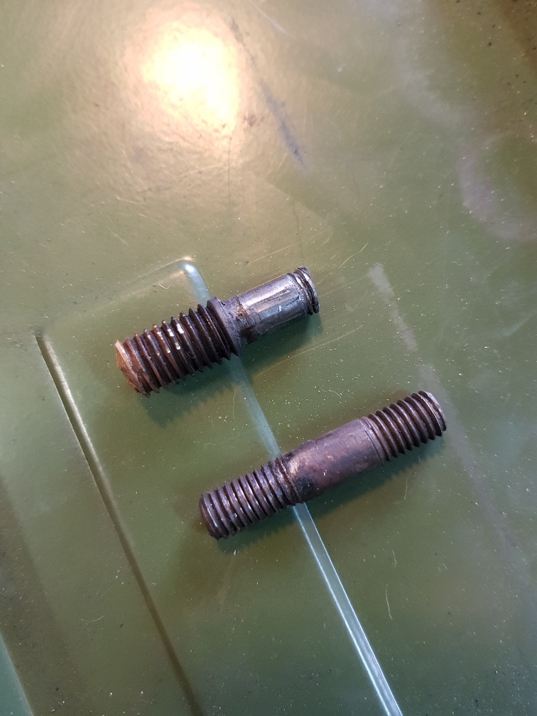

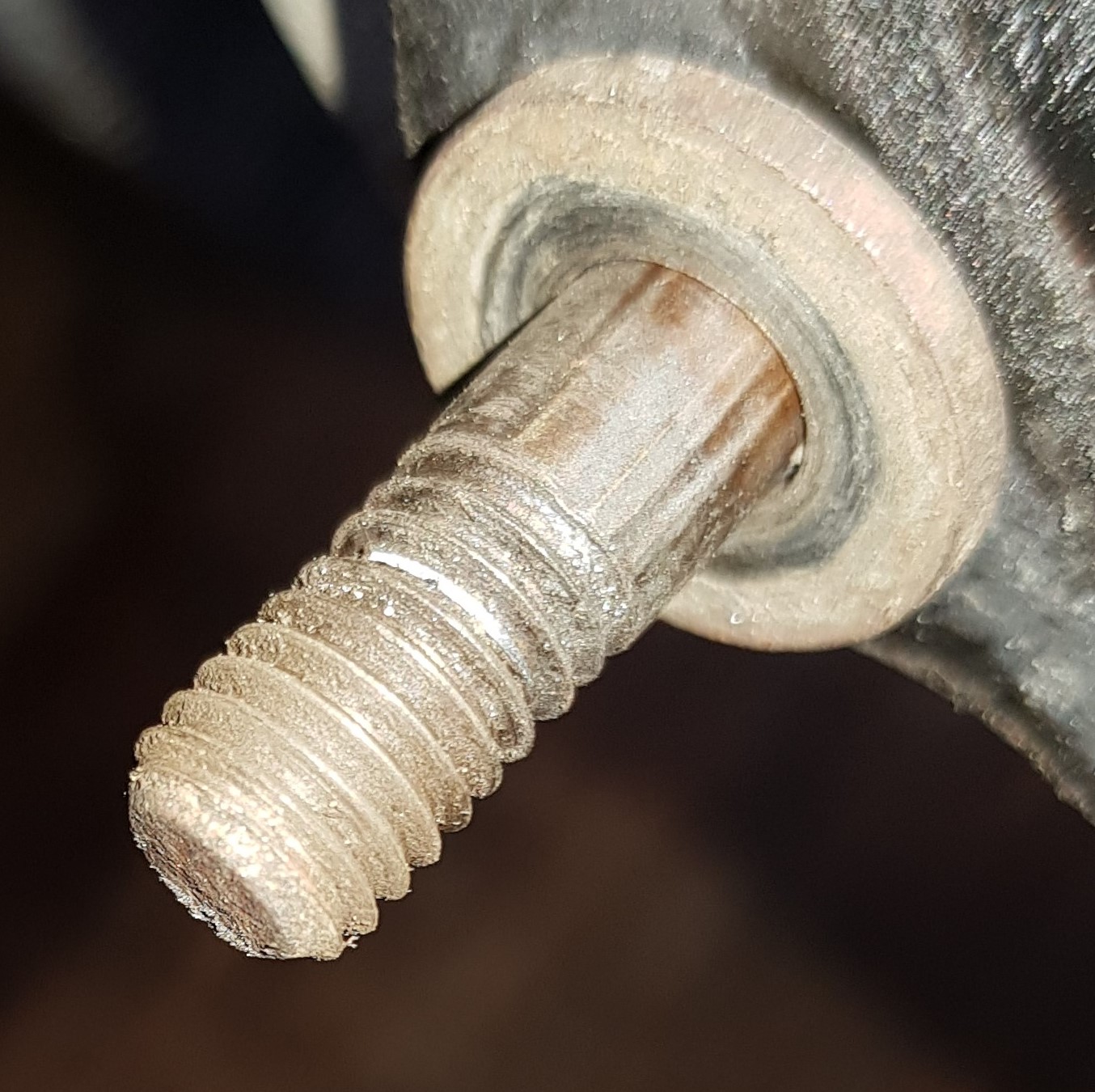

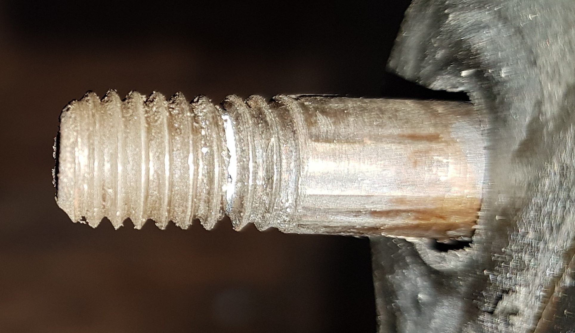

hallo zusammen,
auf den bildern seht ihr das malheur. der zylinderkopfbolzen ist angerissen (weisse stelle), nicht ganz durchgebrochen (drehmoment nur 1,5 kg, ich weiss, leider wars etwas mehr und wenn man den knacks hört, ists schon zu spät). folgende fragen:
- gibts eine reparaturmöglichkeit im stil von flüssigstahl anbringen, oder schweissen und gewinde nachschneiden oder bleibt nur die möglichkeit, den zylinder zum spezialisten zu bringen, um den gewindebolzen zu ersetzen?
- welchen spezialisten empfehlt ihr (ich weiss, es gibt ne liste, aber eure persönlichen erfahrungen zählen)
- was passiert, wenn man mit mit 8 (statt 9) festgezogenen zylinderkopfschrauben fährt?? (abgesehen von ölverlust) es ist die schraube links unten.
besten dank für eure tipps.
gruss pendor (der angepisst ist, dass sowas genau anfangs saison passiert)

Hallo Pendor
Bist du sicher dass die Schrauben gerissen sind. Reinige sie einmal mit einer Drahtbürste. Mit nur 1.5kg Drehmoment bringst du doch so eine Schraube nicht zum reissen.
Nur mit 8 Schrauben würde ich schon gar nicht herumfahren. Vielmals sind die Zylinderköpfe nicht mehr schön plan und es gibt dann Probleme mit undichten resp. durchgebrannten Kopfdichtungen. Du bist also um jede Schraube froh.
Falls die Schraube wirklich gerissen ist, gibt es nur eins. Herausdrehen und eine Neue einsetzen.
Gruss Kurt

Re: zylinderkopfbolzen A580 angerissen
hallo kurt,
besten dank für deine rasche antwort. 1,5 kg wäre ja das verlangte drehmoment, aber ich habe mehr gegeben (eben zuviel). du schreibst, die schraube rausDREHEN, geht das so einfach, muss da nicht gebohrt werden und dann mit helicoil oder ähnlichem das gewinde "ersetzt" werden??
besten dank für eine nochmalige antwort.
gruss
pendor

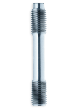

Hallo zusammen.
Ich frage mich ob das überhaupt eine Originalschraube ist. Gehören bei einem Alu Kopf nicht Denschrauben rein ?
https://de.wikipedia.org/wiki/Dehnschraube

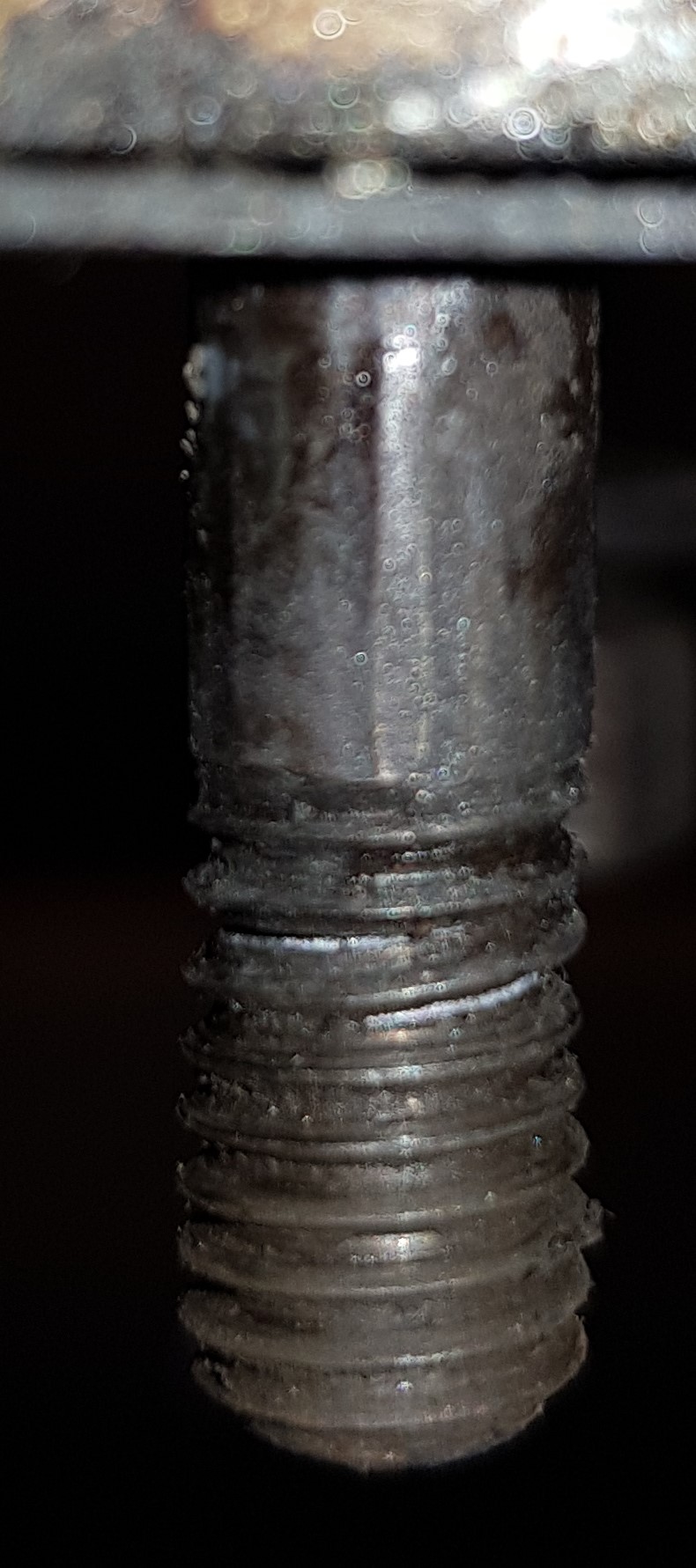

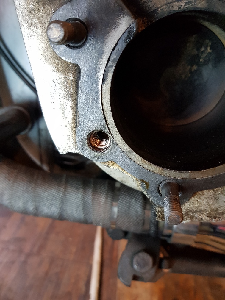

Liebe Kollegen,
möcht euch ganz herzlich danken für die wirklich hilfreichen Hinweise.
Bin so vorgegangen,wie von euch vorgeschlagen:
Stehbolzenausdreher gekauft, WD40 einwirken lassen, nach 24 h wiederholt. Gewinde geheizt und Bolzen mit leichtem Klopfen gelöst. Bolzen sass ziemlich fest und da der Stehbolzenausdreher bis er wirklich greift, das Gefühl vermittelt, die Schraube sei schon gelöst, habe ich eine Kerbe geritzt, um zu sehen, ob sich das Ding wirklich bewegt.
Dann die gleiche Übung beim Ersatzzylinder. Dieser Bolzen war ganz einfach zu lösen.
Nun kam es so, wies immer mal wieder passiert beim Mechen: Da wo man die grössten Schwierigkeiten erwartet, funktioniert's, dafür taucht ein anderes Problem auf. Denn der Ersatzbolzen hat ein M8-Gewinde beidseits, mein gebrochener Bolzen ein 10er Gewinde auf der Zylinderseite und ein 8er Gewinde auf der Zylinderkopfseite. Vermutlich würde der Zylinder mal bearbeitet.
Hab mittlerweile rund 8 verschiedene Adressen abgeklappert für Ersatz, leider bisher erfolglos.
Morgen schau ich mal bei Minelli in Pfäffikon (ZH) vorbei. Werd wieder berichten, wies weitergegangen ist.
Pendor
