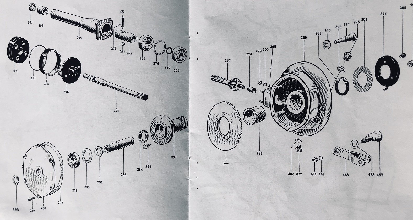

Wie viel sollte man die Mutter am Hinteachse einer Meteor spannen?- es gibt zwei scheiben (4 in total) bei die Nadelhülsen und die Zwei aussere sollte frei oder zusammen mit die Hülsen gesichert sein?- Wenn Ich fahre über schwere unebeienheiten brems motorrad und Ich denke es muss die Kardanwelle flucht sien- etwas ist nicht ganz richtig oder vielleicht ist die Gummikupplung zu alt und nicht mehr flexibel- MfG NilsR

Bei meiner Universal werden die 4 Scheiben mit eingeklemmt, sonst fallen sie bei der Demontage des Hinterrades raus. Wichtig ist aber, dass die Hinterachse bei angezogener Achse einfedern kann. Eventuell fehlt bei Dir eine Distanzscheibe? Siehe Zeichnung...

Vielen dank Markus- ganz besondere lösund bei Universal mit die nadellagerung des Hinterachse
