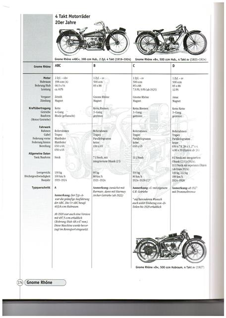

Werte Kollegen. Ich habe eine Gnome & Rhône Typ B Jg. 1922 mit der ich demnächst zur MFK gehen werde. ( Neuzulassung)
Nun fehlen mir noch ein paar technische Daten. (Leistung und Drehzahl) Kann mir jemand weiterhelfen? Oder besitzt jemand ein solches oder bauähnliches Motorrad mit CH-Ausweis aus dem ich die Angaben übernehmen könnte? Danke für Eure Hilfe. Marc
Aus dem Buch Französische Motorräder von Hans Jürgen Huse ISBN 39804987-6-X

Beitrag von Wyss Stefan »
Gnome Rhone tech. Daten.jpg (42.73 KiB) 683 mal betrachtet

Danke Stefen
