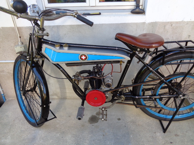

Habe eine kleine Moser mit 125 ccm ohv Blockmotor und 2 Ganggetriebe.

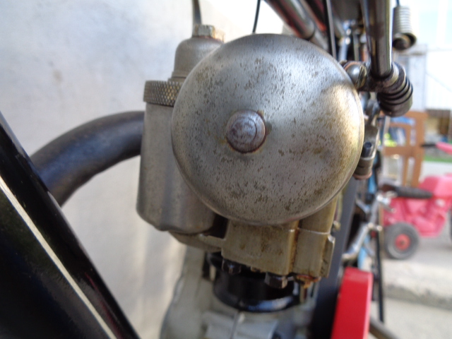

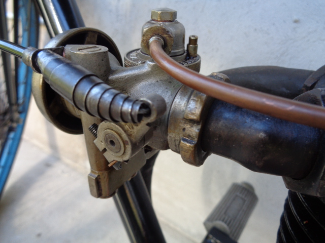

Sie hat einen kleinen Zenithvergaser mit Drosselklappe.
Ausserdem einen kleinen Boschmagnet mit der Möglichkeit zur Zündverstellung.
Nun suche ich technische Angaben wie Zündkerzentyp – Zündeinstellung – Daten, Zeichnung etc. zum Vergaser.
Foto kommt noch.
Gruss und Danke
