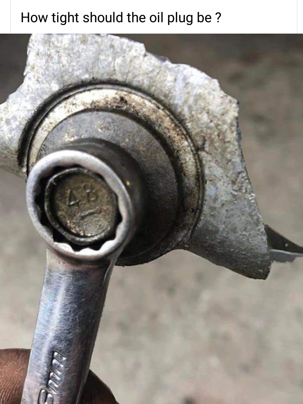

How thight should the oilplug be?
Beitrag von RuediKehl »
Die cheiben Linksgewinde verseckeln einem immer wieder ...
