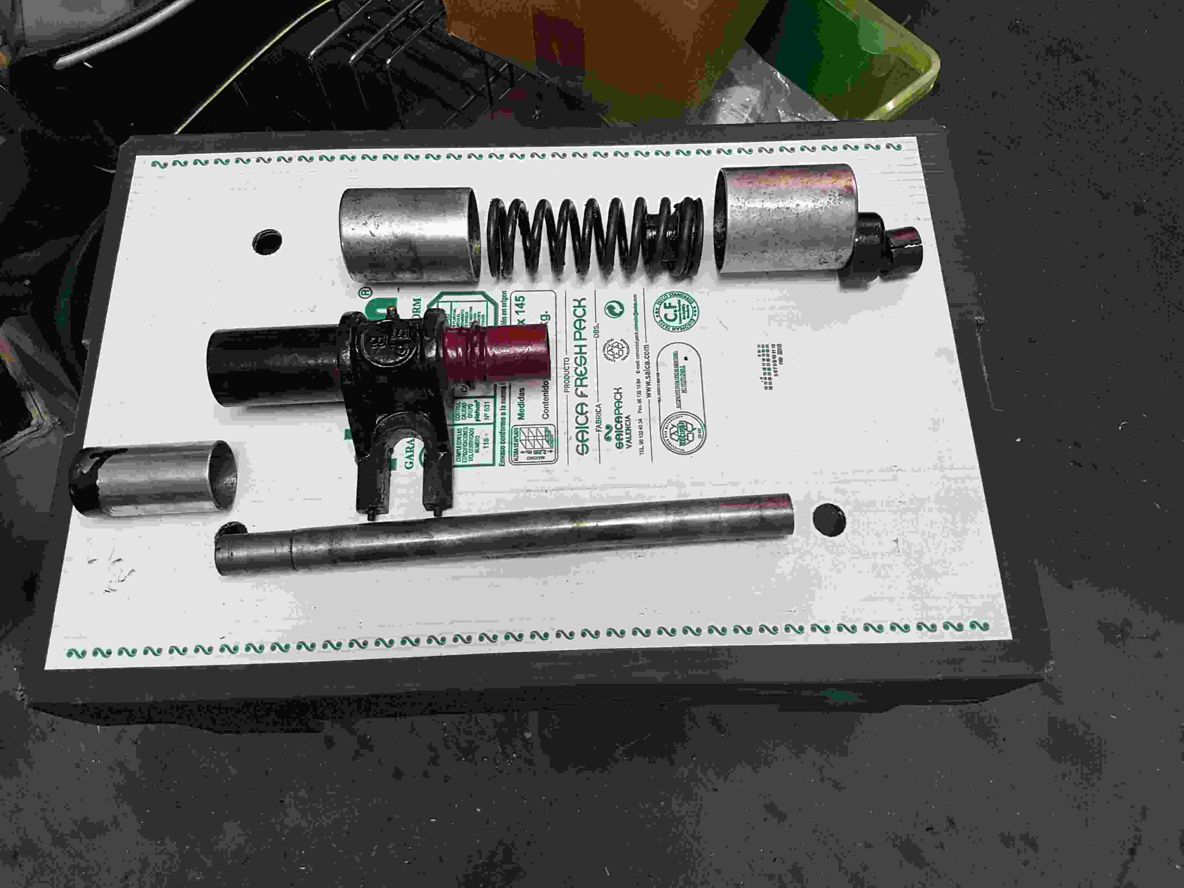

Bin beim Aufbereiten einer HIRAFE aus meinem Fundus auf eine unliebsame Ueberraschung gestossen. Bei einem Federbein ist die Feder auf einem halben WindungsØ auf die Hälfte des DrahtØ weggeraspelt. Keine Ahnung woher so etwas entstehen kann.
Die Feder muss ersetzt werden und ich habe den Hersteller dieser HIRAFE nirgends gefunden. Erhoffe mir auf diesem Weg und Eurem Wissen Informationen, die mir weiterhelfen.
In den Beilagen ist die einfache Konstruktion (ähnlich BMW) ersichtlich.

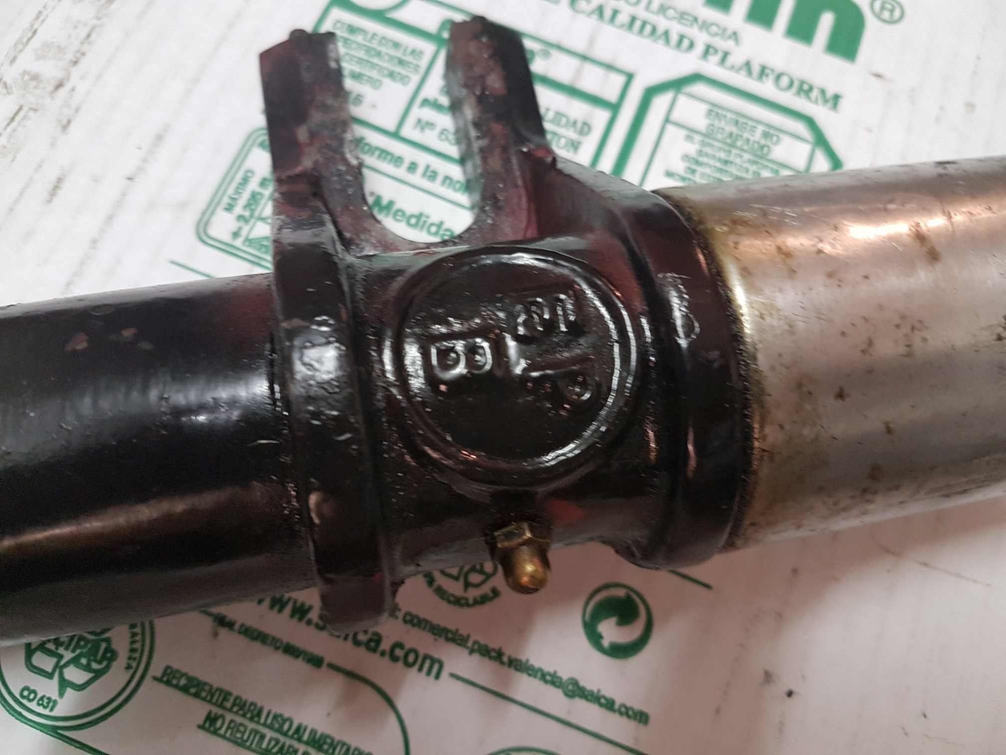

In den Guss sind die Buchstaben E P B eingegossen. Scheint mir ein europäisches Produkt zu sein, da die Abmessungen/Gewinde metrisch sind.
Kennt Ihr dieses Produkt? Gibt’s da noch Ersatzteile(Federn, Büchsen)? Wenn ja , wo?
Ansonsten wäre mir bereits mit einer neuen Feder geholfen_
AussenØ 50.5mm
InnenØ: 38mm
DrahtØ 6.5mm
Anzahl Windungen :8
Federlänge 137mm
Hoffe auf Eure Mithilfe
Grüessli
Nitram

Brencklé AG, Oristalstrasse 127, 4410 Liestal, Tel. 061 751 66 88, Fax 061 751 39 94, brenckleag@bluewin.ch
Justus Good, Federtechnik, Industrieweg 2, 8889 Plons, Tel. 081 723 43 66, Fax 081 723 90 66, Mobile 079 506 67 85, good.justus@bluewin.ch
die machen federn für dich,habe ähnliche hinterfeder aber glaue nicht das die gehen.gruss röne

Sali Röne
Danke für Deine Informationen.
Werde da mal eine Anfrage starten.
Grüessli nitram
