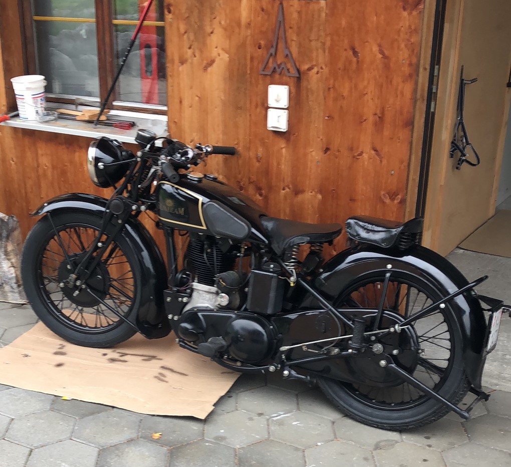

Geht um eine Sunbeam B25 und B28 Jg 1939

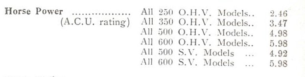

Ist wohl nicht so einfach.
Geht um das im Anhang.
Was wohl führ Ps sind
Gruss Adrian

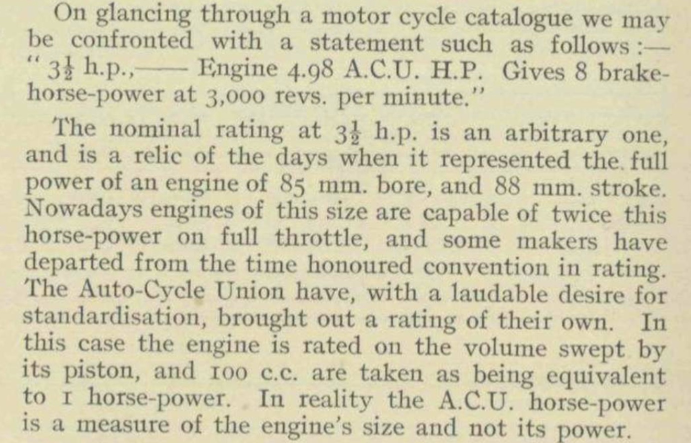

Habe beim surfen das hier gefunden; es ist von dieser Seite:
https://www.motorsportmagazine.com/arch ... s-measured
Siehe die zwei letzten Sätze. A.C.U. würde dann für die englische Auto-Cycle Union stehen, und das Mass ist eher für die Grösse des Motors (wie Gerri schon sagte). Im rating (Bewertung der Motorleistung) der A.C.U. wären 100 cc eine Pferdestärke.
Aber mehr weiss ich nicht, war in der Schule sehr schlecht in Physik.
Urs

Wau Mersi Urs
Da sind das ca 25 PS 500ccm und 35 PS 600ccm (ziemlich hoch )was führ die ccm und Jahrgang passen kann
