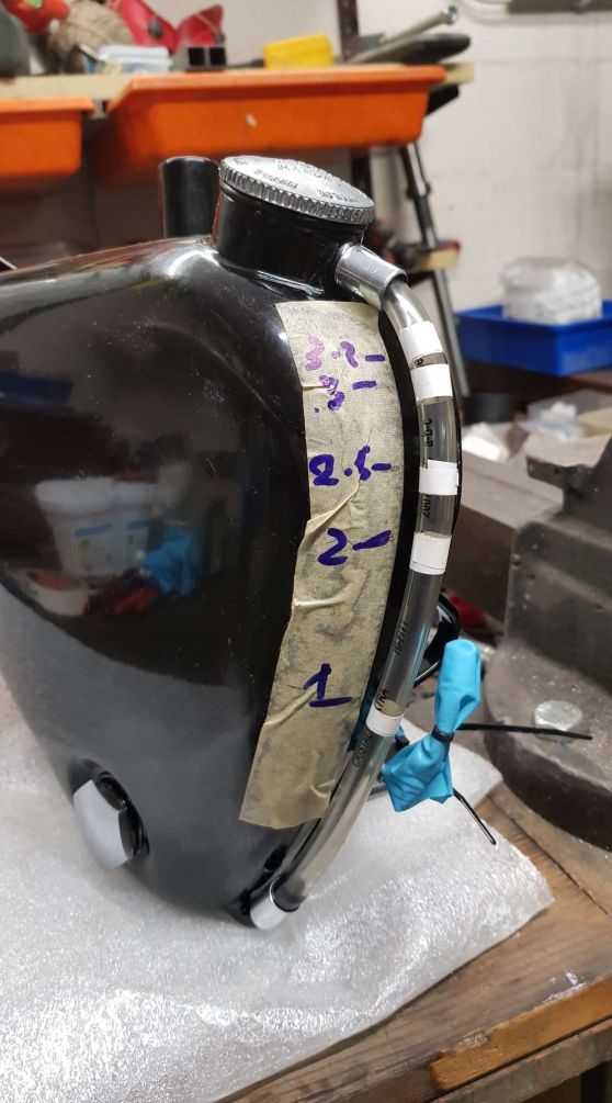

Ich habe mir einen Tank mit Ölstandanzeige gebaut.
Hat jemand eine Idee, wie ich unter dem transparenten Rohr eine Skala einrichten könnte?
Die weissen Kringel bleiben nicht. Die sind noch vom 'Eichen' dran.
Danke für jeden Tipp!
Ruedi

Mit Schrumpfschlauch auf dem Klarsichtschlauch. Viele Farben möglich.

Danke Chregu, gute Idee. Da könnte ich etwa 3 mm breite Ringli machen.
Ich denke aber im Moment noch eher an eine Skala auf dem Tank.

Ein Stück von einem Rollmeter an den Tank kleben.

Das kommt der Sache näher, gute Idee, merci villmool.

wirklich schick wäre doch eine Anzeige im Schlauch, oder?
Ein Bandmass wie es Schneider benutzen z.b. .
Oder eben ein schmales Stück vom Rollmass.
Wenn es denn auf dem Tank sein soll wäre linieren per Schlepppinsel eine (wenn auch kostspielige) Lösung.
Ein Famler ist in meiner Nähe und absolut Spitze im auftragen von Schriften, Emblemen, Linierungen, Markierungen etc. via feiner Lackierung, meine Norton wurde von ihm bereits verschönert.
Es ist der Peter Knaus aus Auenstein. Bin sicher das er eine elegante Lösung für dich parat hat.
Liebe Grüsse aus Suhr.
Gruss, Dirk-Hans

Du brauchst doch nur eine Skala am Tank mit den Angaben die du möchtest. Am oder besser im Schlauch ist ja das Oelniveau das du dann mit der Skala vergleichen kannst.

Oberes Niveau mit einem Stück Aludraht (Messing, Kupfer usw.) von oben im Schlauch befestigen.
Unteres Niveau mit einem Stück Aludraht (Messing, Kupfer usw.) von unten im Schlauch befestigen.
Oder eine feine, dünne Spiralfeder mit dem Niveau bemalt in den Schlauch ziehen.
Lg Paul
RuediKehl
Beiträge: 1937
Registriert: 06.08.2008 16:10
Re: Ölstandanzeige
Beitrag von RuediKehl »
Liebe Kollegen
Herzlichen Dank für Eure innovativen Beiträge!
Der Vorschlag von Benz023 gefällt mir gut.
Ich hatte heute Nacht in einer Wachphase eine ähnliche Idee.
Fritz Idee mit den zwei Drähten hilft mir nicht.
Ich möchte den Ölverbrauch verfolgen können.
Die Spiralfeder leuchtet ein; aber immer die Umgänge abzählen scheint mir nicht übertrieben sächs.
Die Skala am Tank bleibt mein Favorit.
Ich schaue, was ich an flexiblem Massband finde. Schmal und aufklebbar.

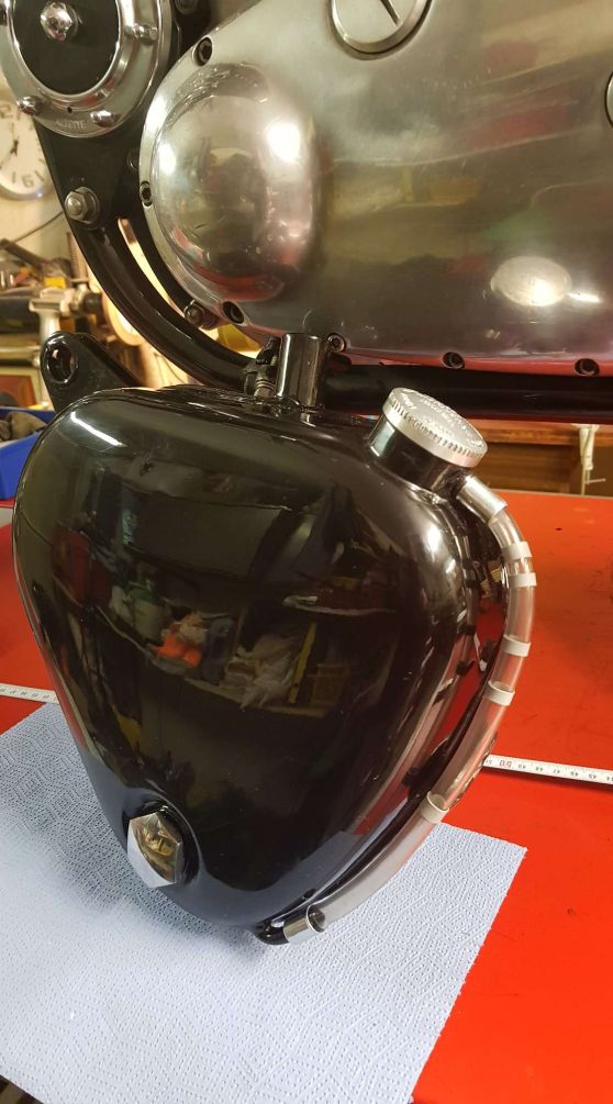

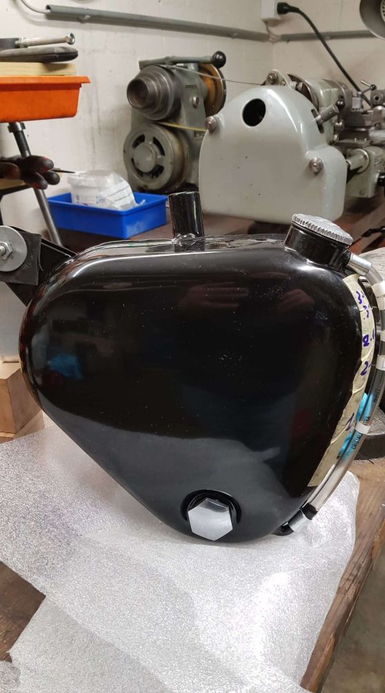

Problem Ölstandanzeige gelöst, merci villmool
Chregus Vorschlag hat vorerst gewonnen.
Nochmals vielen Dank an alle, die mir gute Vorschläge gemacht haben.
Ruedi

exzellent ausgeführt!

Du kannst dir eines der kleinen Draht-Brideli anklemmen, welche auch zum besfestigen von Schläuchen an Vergaser-Abläufen oder Benzinhahnen zum Einsatz kommen. die kannst du mit einer Hand verschieben, und danach die Abweichung Vorher-Nachher wie beim Barometer ablesen...
Ja, danke. Würde aber meinem Auge missfallen;o)
Dann wohl eher einen O-Ring, der diese Aufgabe übernimmt.
