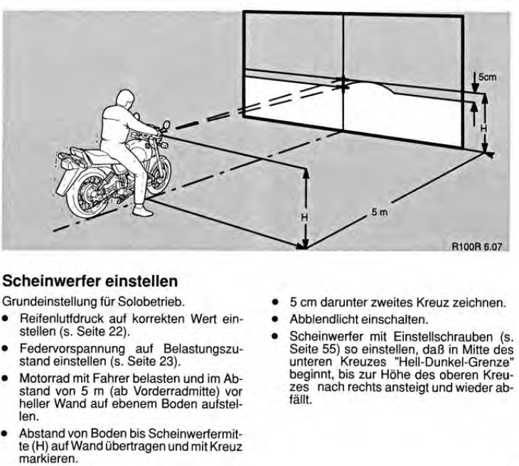

Wie zum Henker soll ich den Lichtkegel einer 6v Lampe in 50 Meter vor dem Fahrzeug ausfindig machen??)
Behelfe dir so, wie das in einem BMW Handbuch aus den 90ern beschrieben ist. Allerdings rechne bei 5m Abstand zur Wand statt 5cm besser 1/10 der Scheinwerferhöhe H, dann bist du bei den theoretischen 50m Reichweite.

PS: wenn du mit deinem Moped ca. 5 Meter hinter einem Auto stehst und das Licht bis zur Unterkannte von der Scheibe reicht, ist der Scheinwerfer grob eingestellt. Blendet also nicht den Vorderman.

Ich hab noch nie eine Lampe so eingestellt. Bisher immer von Hand und ungefähr, weil ich darauf vertraute, dass der Experte, pardon: Prüfer das mit seinem Testgerät erledigt. (Bei verschalten Lampengehäusen get das nicht. hatte ich aber noch nie...). Zumindest weiss ich jetzt, dass mir der Einstell-Handgriff ziemlich Ärger ersparen kann..
