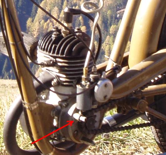

Hat jemand Infos zu diesem Bike? Habe eine komplette kaufen können. Nur die Befestigung des Hebles, der aufs Getriebe geht fehlt. Es ist mir auch nicht klar, was genau seine Funktion ist.
Danke für alle Infos

Hebel für Kuplung
Hoi Aldo,
das ist der Hebel für die Kuplung.
Die Form des Hebels, sah aus wie eine Banane ( Kreisssegment und liegt rechts; Ansicht Foto), das Ende war abgekröpft für Befestigung Kabelrohr, unten am Alugehäuse (Storzen) wurde das Kabel durchgezogen und mit Stellschraube und Klemme befestigt. Wäre noch gut, wenn Du möglicherweise eine Druckfeder dazwischen anbringst um die Kuplungkraft zu verstärken.
Für Ersatz, könnte auch ein passend gemachter Bremshebel dienen.
Das Getriebe hat nur einen Gang, sprich ein Planetengetriebe.
Der Motor hat 98 ccm und ca. 1,5 Ps.
Ps.: Im Markt war einmal (ca. anfangs 90er Jahre) ein Bericht, das nur 40 Stk. dieser Motorräder gebaut wurde. Obs stimmt?
Hoffe Dir damit ein wenig geholfen zu haben.
MFG Andreas

Ansaugstutzen!
Hoi Aldo,
der originale Ansaugstutzen an Deinem Moped, war 90 Grad gekröpft (der Luftfilter sollte nach hinten schauen) , Du hast einen Eigenbau dran!
Aber, Du hast Glück!
Ich ging heute noch schnell in den Keller, und fand den originalen Ansaugstutzen dazu.
Kann leider keine Foto mehr draufladen, mein Serveranspruch ist aufgebraucht! (sollte vielleicht einige Bilder wieder löschen, oder Admin?)
Also, wenn Du das Ding haben möchtest, komm es holen, oder wenn Du mir Deine Adresse mailst, dann schicke ich Dir das Ding.
Den Ansaugstutzen bekommst Du Gratis, respektiv, ich erwünsche mir zwei Bratwürste und zwei "grosse" Flaschen Bier von Dir, bei der nächsten Aargauer Plauschfahrt.(Immer erster Sonntag im September, nächstmal im 2008!)
Einmal für mich und einmal für Weisshaar.
Wenn Ok für Dich, dann freut es mich für Dich.
Grüsse
Andreas

I got it!
ist ja cool. Habe von Andreas gestern einen Ansaugstutzen bekommen. Das freut mich sehr. Werde nächstes Wochenende dran rumschrauben und auch mal schauen, warum die Kupplung anscheinend nicht trennt.
Vielen Dank und schönen Gruss
Aldo
