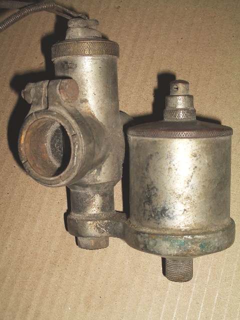

Ich habe beim Aufräumen vier Vergaser gefunden. Lieder kann ich diese keinem Motorrad zuweisen.
Kann jemand von euch diese zuordnen oder handelt es sich bei diesen nicht um Motorradvergaser?
Besten Dank für eure Hilfe im Voraus.
Beat
Bezeichnung auf Gehäuse:
<br />ZENITH LYON
<br />15 HK 456
<br />No 809
ZENITH LYON
15 HK 456
No 809
Anschlussdurchmesser ca. 28.8mm; Durchmesser Bohrung ca. 22.5mm

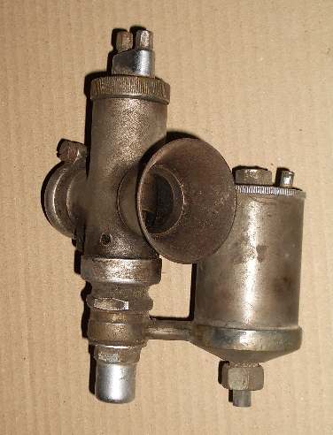

Hier noch die beiden anderen Vergaser.
AMAC
<br />Anschlussdurchmesser 28.8mm, Durchlass 22.5mm
AMAC
AMAL
<br />Anschlussdurchmesser 28.8mm, Durchlass 25.4mm
AMAL

Habe gerade festgestellt, dass sich ein Fehler beim ersten Vergaser eingeschlichen hat.
Richtig müsste die Beschreibung heissen:
AMAC
Anschlussdurchmesser 25.4, Durchlass 18 mm

der Zenithvergaser dürfte mit Sicherheit an einen Zehnder 110ccm gehören.
Amal und Amac in diesen Grössen wurden an diversen 250 und 350 ccm MAG Mototren verbaut. Da wären die eingeschlagenen Nummern an den Vergasern hilfreich beim zuordnen.
Amal und Amac würden mich interessieren, falls etwas davon zum Verkauf steht.
Gruss und Danke Walter (079 439 26 32)

Hallo Walter
Besten Dank für deine schnelle Antwort.
Ich habe nur am AMAL Vergaser eine Nummer gefunden. Wenn ich diese richtig entziffert habe, dann lautet diese 6011. An den beiden Amac Vergaser konnte ich beim besten Willen nichts finden.
Vom AMAL und vielleicht von einem der beiden AMAC Vergaser könnte ich mich trennen.
Gruss und nochmals vielen Dank für deine Hilfe
Beat

Hallo Beat

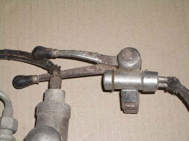

Der AMAL ist das eine englischer oder ein deutscher AMAL Vergaser? Sollte auf dem Schwimmerkammerdeckel stehen. Ich würde mich ev. für den AMAL Vergaser und den Doppelhebel interessieren. Meine Nummer 079 666 43 87
