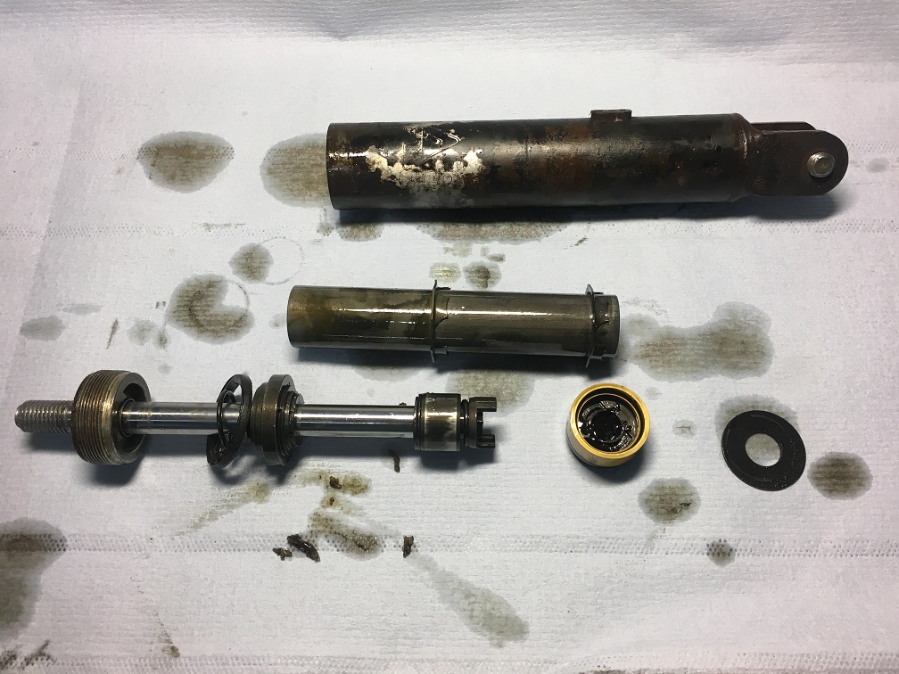

Diese Plastik-Scheibe sitzt auf dem Dämpferkolben, und wird im ausgefahrenen (Normal)-Zustand zwischen Kolben und Dämpferdeckel mit der gesamten Kraft der Federbein-Feder eingeklemmt, und im Betrieb gnadenlos weichgeprügelt. So weich, dass er zerbröselt und all die dünnen Ventilbohrungen zusetzt, so dass der Dämpfer hart und härter wird, bis sich im Extremfall der Dämpferschaft verbiegt.
Das Motorradheck der CB250G federte ungefähr so, als hätte es extremer Muskelkater, und bewegte sich nur ein Minimum. Ein ausgebautes Federbein brauchte ca 3 Sekunden, um 5cm Federweg auszufahren, die Dämpfer waren also bocksteif. An dem Punkt habe ich begonnen, mich nach ein paar neuen Dämpfern umzuschauen, hab dann aber begonnen, über KONI nachzulesen, und meine Dämpfer selbst revidiert. Hier nun mein Bericht:

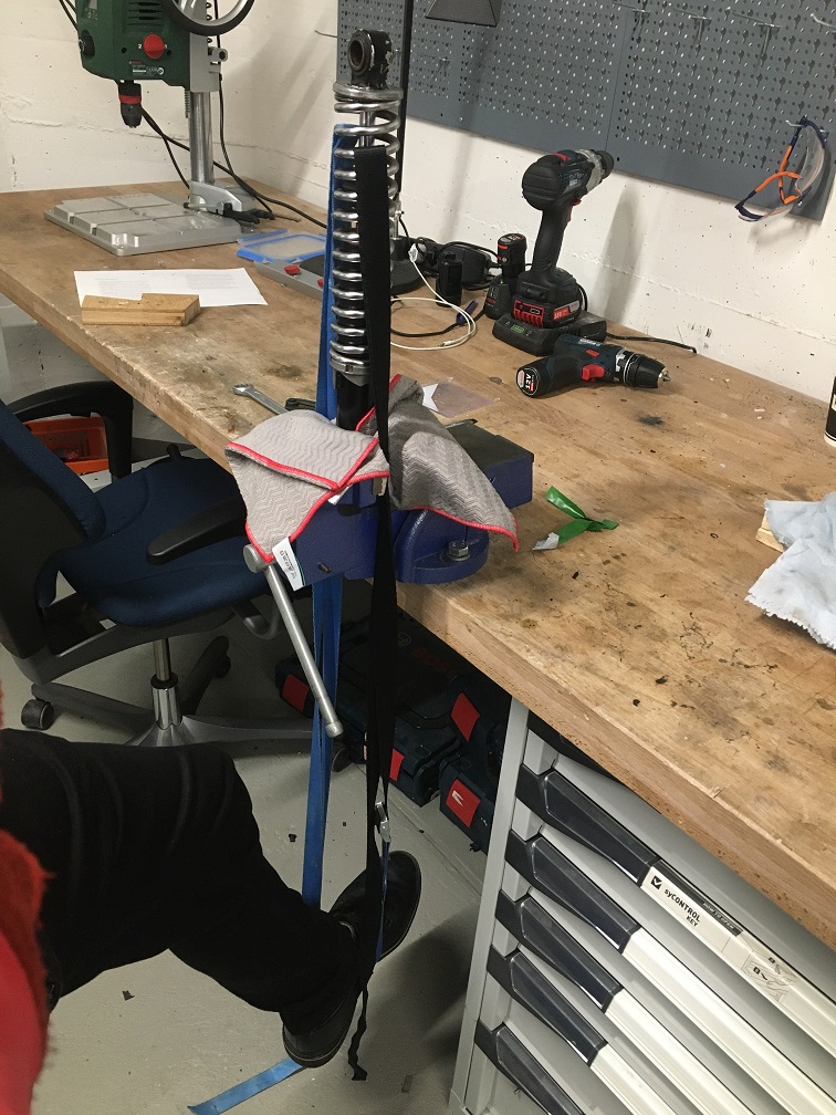

Die Federn ab den Stossdämpfern zu kriegen, ist einfacher als gedacht: eine Spanngurtschlinge um die oberste Federwicklung des im Schraubstock eingespannten Federbeins legen, mit dem Fuss zusammendrücken und den oberen Federteller aushängen. Das obere Auge, die Nylonscheibe und den Prellgummi von der Stange ziehen. Nun gilt es, die elende Stirnlochmutter zu lösen. Die sind 40 Jahre Wind und Wetter (und ziemlich happigen Federkräften) ausgesetzt gewesen, und werden nicht kampflos aufdrehen. Ein passender Schlüssel (5mm Zapfenschlüssel mit 27mm Abstand, es gibt aber auch KONIs mit 3mm Lochmuster) ist ein Muss. Sind die Löcher einmal vom Schlagdorn zerkaut, ist ohne Gewalt nichts mehr zu erreichen…
Ich habe die Gewinde warm gemacht, ein paarmal mit WD-40 eingesprüht und mit dem Gummihammer auf dem Amboss weichgeklopft. Mit einem äusserst kruden Holzwerkzeug (Wer nicht schweissen kann, kann kleben…) habe ich die Mutter aufgebracht, nicht ohne Spuren zu hinterlassen. Egal, bis zum nächsten Service sollten keine weiteren 40 Jahre vergehen…
In der Stirnlochmutter ist die Schaftdichtung. Darunter liegt ein O-Ring, und die sogenannte ‘UFO’-Scheibe (wer einen offenen KONI vor sich hat, weiss genau, was ich meine…:). Ist die Kolbenstange mitsamt Kolben abgezogen, bleibt im Reservoir nur noch der Dämpferzylinder, ein Einwegventil und eine Unterlagsscheibe, welche im Abrieb versteckt ganz unten im Reservoir liegt. Erfrischend simpel, eigentlich...

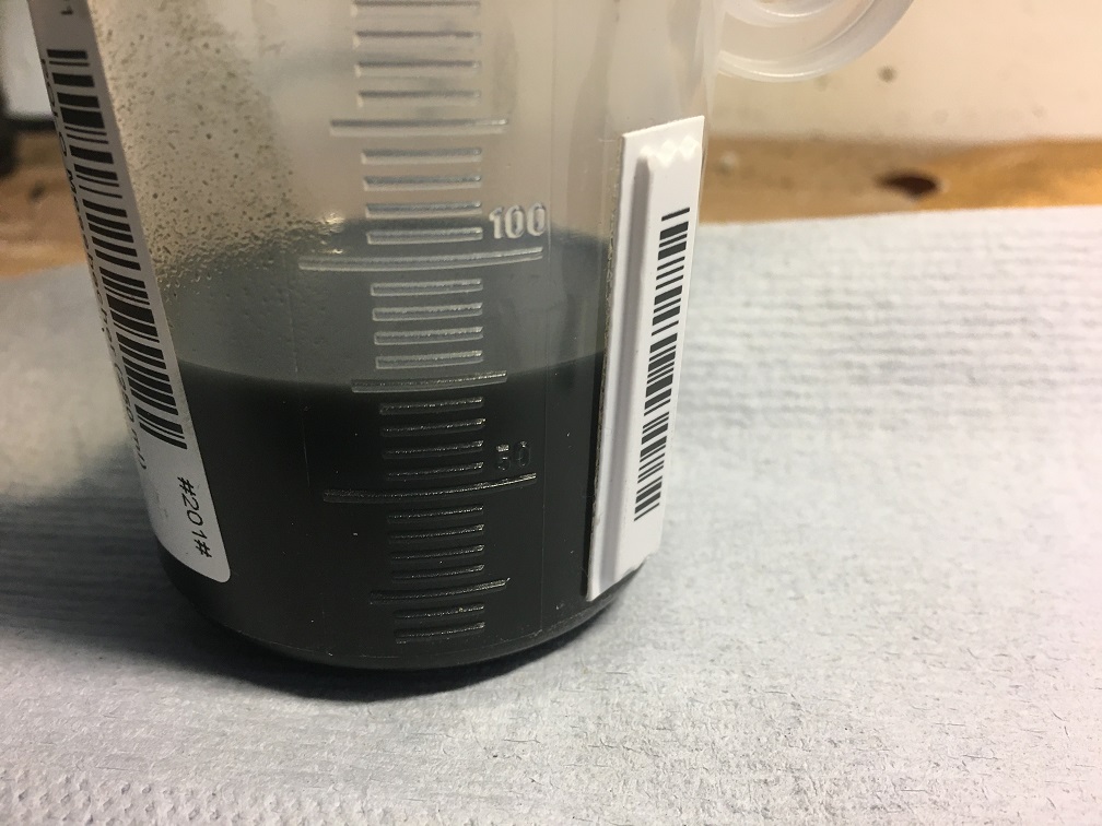

Im alten, gammeligen Öl finden sich schon erste Plastikstückchen, aber vor allem im Kolbenventil und im Unteren Ventil kleben die Reste der Anschlagspufferscheibe: Die Krümel wurden durch die Ventile gedrückt wie das Fleisch durch die Lochscheibe eines Fleischwolfs. Jetzt müssen die da raus.

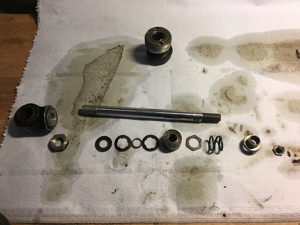

Das untere Ventil lässt sich mit einer dünnwandigen 7er Nuss öffnen. Erst die Kontermutter, dann die Schraube ausdrehen. Auf der Schraube sind (Vom Kopf zum Gewinde hin) Eine grosse, drei sehr kleine, eine weitere grosse, eine weitere kleine, und eine mittelgrosse Metallscheibe. Die nach oben gewandte Seite hat ebenfalls Metallblättchen drauf, die sind jedoch verpresst. Das ganze Ventil dient als Druckstufe, d.h. beim Einfedern wird dort relativ ungehindert Öl vom Kolben aus dem Zylinder verdrängt.
Wenns denn durchkommt: eine penible Reinigung nach Demontage sollte dafür sorgen, dass das Öl wieder strömt. Unter den verpressten Blättchen sind kleine Hohlräume, welche vorsichtig mit einem Zahnarzthaken freigekratzt werden sollten (bzw dünnen Draht wie Zahnseide zwischen die Federblättchen spannen und die Hohlräume somit aufsperren, dann geht der Dreck im Ultraschallreiniger auch raus). Beim Zusammenschrauben die Schraube ‘Daumennagelfest anziehen, dann 30 Grad öffnen, dann kontern’, so der O-Ton eines KONI-Spezialisten in den USA (kontakt: rhaagusa@yahoo)

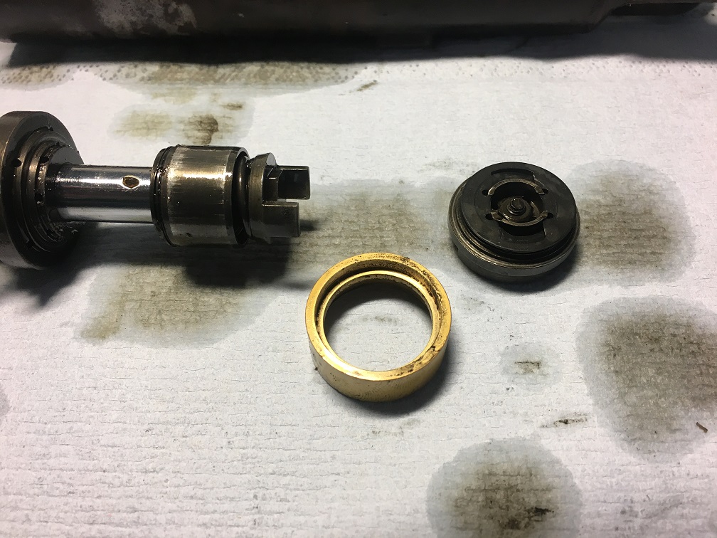

Der Kolben hat ebenfalls 2 Einwegventile: durch lösen der 11mm Sechskantschraube (Achtung, manchmal auch 12mm und Linksgewinde!!) kann die zweizungige Verstellmutter und das darunterliegende Verstellventil demontiert werden. Dieses Ventil ist ein einfaches sechseckiges Blättchen, welches von der Verstellmutter über eine Druckfeder mehr oder weniger verschliessend auf Löcher gepresst wird. Dieses Ventil ist leicht zu Lösen und zu reinigen, hinter dem Kolben auf dem Dämpferschaft hats jedoch ein weiteres Ventil, und dafür muss der Kolben ab.
Wer jetzt die Wasserpumpenzange ansetzt, hat verloren. Jedoch ist der aalglatte, ca 12mm breite Kolben von Hand kaum zu fassen. Ich hab ihn Schliesslich mit den Alubacken in den Schraubstock geklemmt, mit der Lötlampe vorsichtig erwärmt, und mit dem gekonterten Dämpferauge am anderen Ende des Schafts losdrehen können (Achtung! Der Kolben ist zur Hälfte hohlgebohrt! Nur im Vollen Querschnitt klemmen!). Das Ventil hinter dem Kolben besteht aus einer Ventilscheibe, einer innen gezackten Federscheibe, einen ca 1mm hohen Spacer, der genau in die Federscheibe passt, und einer Schulterscheibe, welche gegen den Dämpferschaft aufliegt. Wiederum ziemlich simpel…

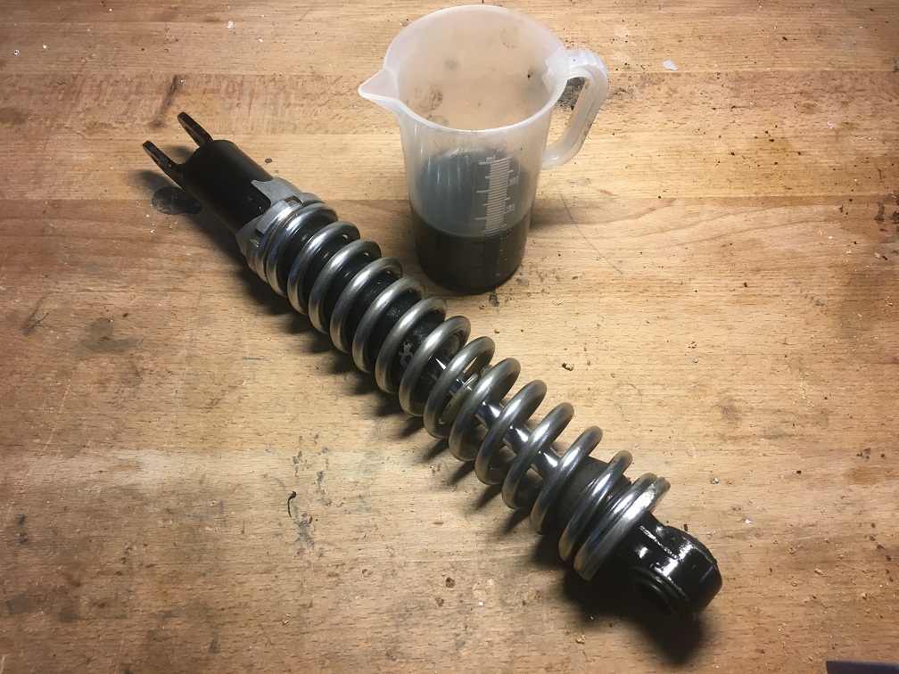

Nun Öl einfüllen.
Ich habe gelesen, man soll niedrigviskoses Öl nehmen, und habe mich für 5W-Gabelöl von Liqui-Moly entschieden. Zur Menge: ich habe 75ml, 80ml, 85ml, ‘zweidrittelvoll’, ‘11mm unter dem Rand’ und eine Reihe weiterer Ansagen gefunden. Beim Zerlegen habe ich das Altöl gemessen und etwas über 70ml aufgefangen. Ich habe 80ml eingefüllt. Wichtig ist eher, dass beide Dämpfer dieselbe Menge erhalten.
Wie gesagt, der Dämpfer ist eine Brunnenpumpe: während des Zusammenbaus bleibt im Dämpfer tatsächlich ein Luftvolumen übrig, welches auch ein wenig komprimiert wird beim Einfedern (deshalb unbedingt beide Dämpfer gleich befüllen, um ungleiche Last zu verhindern. Genau wie bei der Vordergabel).
Beim Einfedern verdrängt der Kolben alles Öl unterhalb des Kolbens im Zylinder. Dieses Fliesst ungehindert durch das Kolben-Einwegventil in den freiwerdenden Raum im Zylinder oberhalb des Kolbens, und Teilweise durch das Bodenventil ins Reservoir. Beim Ausfedern wird nun das oberhalb des Kolbens gefangene Öl langsam durch kleine Öffnungen im Kolben gequetscht, weil es nicht durch das Einwegventil zurück unterhalb des Kolben wandern kann (weil, wie der Name sagt: Einwegventil). Dies ist der dämpfende Effekt. Gleichzeitig zieht der Kolben Öl durch das Bodenventil in den Raum unterhalb des Kolbens, und zwar aus dem Reservoir.
Es gilt also, ein genügendes Reservoir zu bemessen. Ist zu wenig Öl im Dämpfer, wird man ein Gluckern vernehmen, wenn der Kolben beim Ausfedern das Reservoir leersaugt, ungefähr so, wie wenn bei der Kaffeemaschine im Betrieb der Wassertank leer wird. So gelangt Luft ins Dämpfungssystem, und der Dämpfer Ruckelt beim Ausfedern. Ist zu viel Öl im Dämpfer, kann beim Einfedern das Öl nirgends hin, weil aller Raum bereits voll Öl ist. Es kommt zum hydrostatischen Schluss, der Schaft ‘steckt fest’.
Kurz: die Menge ist nicht wahnsinnig kritisch. Irgendwo zwischen 75 und 85ml sollte passen. Und wenn nicht: nun, da alles wieder gängig und sauber ist, ist es ein leichtes, den Dämpfer ein weiteres Mal zu überholen und anzupassen (Ölmenge, Viskosität etc). Ein Ölwechsel ist in 15 Minuten erledigt.
