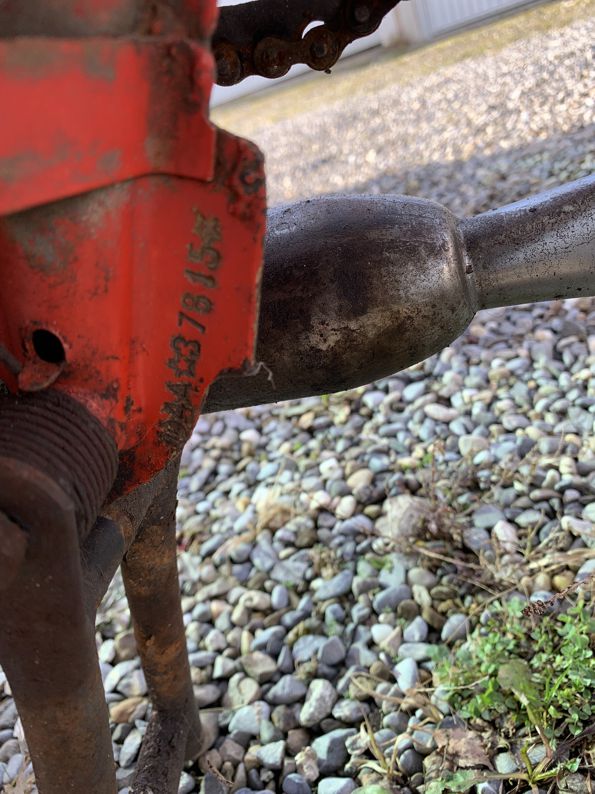

kann mir ein Motom Kenner sagen welcher Typ Motom das ist?
Und hat ev. jemand einen Tank der dazu passt?

Es ist Gemisch aus verschiedenen Modellen:
Motom 48 Codice, Motom 48 LL ( Superelle ) und Supersport 48.
Der Rahmen gehört eher einem Motom 48 Codice oder Supersport 48.
Willst Du ihn verkaufen ?
Gruss, Prata

wie komme ich auf den richtigen Typ, aufgrund der Rahmen Nr reicht das nicht?
Du sagst gemischt, welche Teile wären dann falsch?
Tank gibt es ja auch verschiedene welcher wäre richtig?
Danke für Infos!
Gruss Daniel

Leider nein, aufgrund der Rahmennummer kann man es nicht eindeutig sagen.
Wie gesagt, ich tippe auf die Modelle 48 C oder 48 SS oder 48 LL
Nehmen wir an es ist eine MOTOM 48 C, dann wären diese Teile falsch:
- Gabel, Lenker, Räder, Schutzbleche, Lampe vorn ( der Tank für dieses Modell wurde auch bei MOTOM GG eingesetzt )
Nehmen wir an es ist eine 48 LL, dann wären diese Teile falsch:
- Gabel, Schutzbleche, Werkzeugkasten, Rücklicht, ev. Räder ( der Tank ist modellspezifisch in der Form )
Nehmen wir an es ist eine 48 SS, dann wären diese Teile falsch:
- Lenker, Sattel, Werkzeugkasten, Rücklicht, Gepäckträger, Streben für Gepäckträger, ev. Räder (Der Tank ist wieder ein anderer, spezifisch für dieses Modell )
So, jetzt ist die Verwirrung komplett...;- )
Aber es ist wie es ist.
- Was hat Sie denn für eine Motornummer, die ersten Nummern zahlen genügen ?
- Wieviele Speichen haben die Räder ?
- Willst Du sie verkaufen, ich bin interessiert ?
Gruess, Massimo
