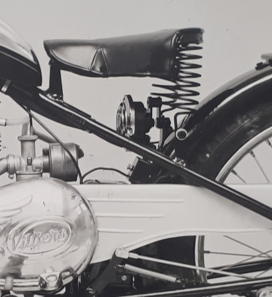

Ich bin auf euer Schwarmwissen in Sachen Condor-Elektrik angewiesen.
Auf dem Bild unten seht ihr eine Condorette der letzten Generation. Der Motor stammte bekanntlich von Villiers, und die haben auch gleich einen guten Teil der Elektrik mitgeliefert (Vor- und Rücklicht + Schalter von Lucas, Westinghouse-Plattengleichrichter). Offenbar baute Condor aber noch andere Komponenten ein, die ich nicht restlos identifizieren kann und die auf dem Bild sichtbar sind. Ich stelle mir folgende Fragen:
- Die Hupe inkl. Halterung scheint mir von Scintilla zu sein (Analog A580). Was meint ihr?
- Von welchem Hersteller könnte die Verbindungs- resp. Sicherungsbox sein, die zu sehen ist? Ebenfalls Scintilla? Bosch? Lucas? Ich stehe im Schilf.
Ich danke euch herzlich für eure Hilfe.
Marco

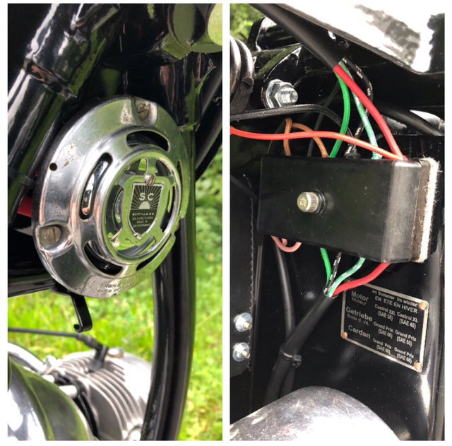

Hallo Marco
Bei meiner 580er Universal sind, laut Deinem Bild, identische Komponenten verbaut (s. Foto).
Bei der Hupe tippe ich klar auf Scintilla. Bezüglich des Sicherungskästchens ist die Definition schon etwas schwieriger. Diese gabe es (und gibt es noch heute) von diversen Grössen, von verschiedenen Herstellern, unter anderem von Bosch. Suche dazu mal mit den Begriffen „Bakelit Sicherungskasten“.
Viel Spass bei den weiteren Nachforschungen.
Adi
