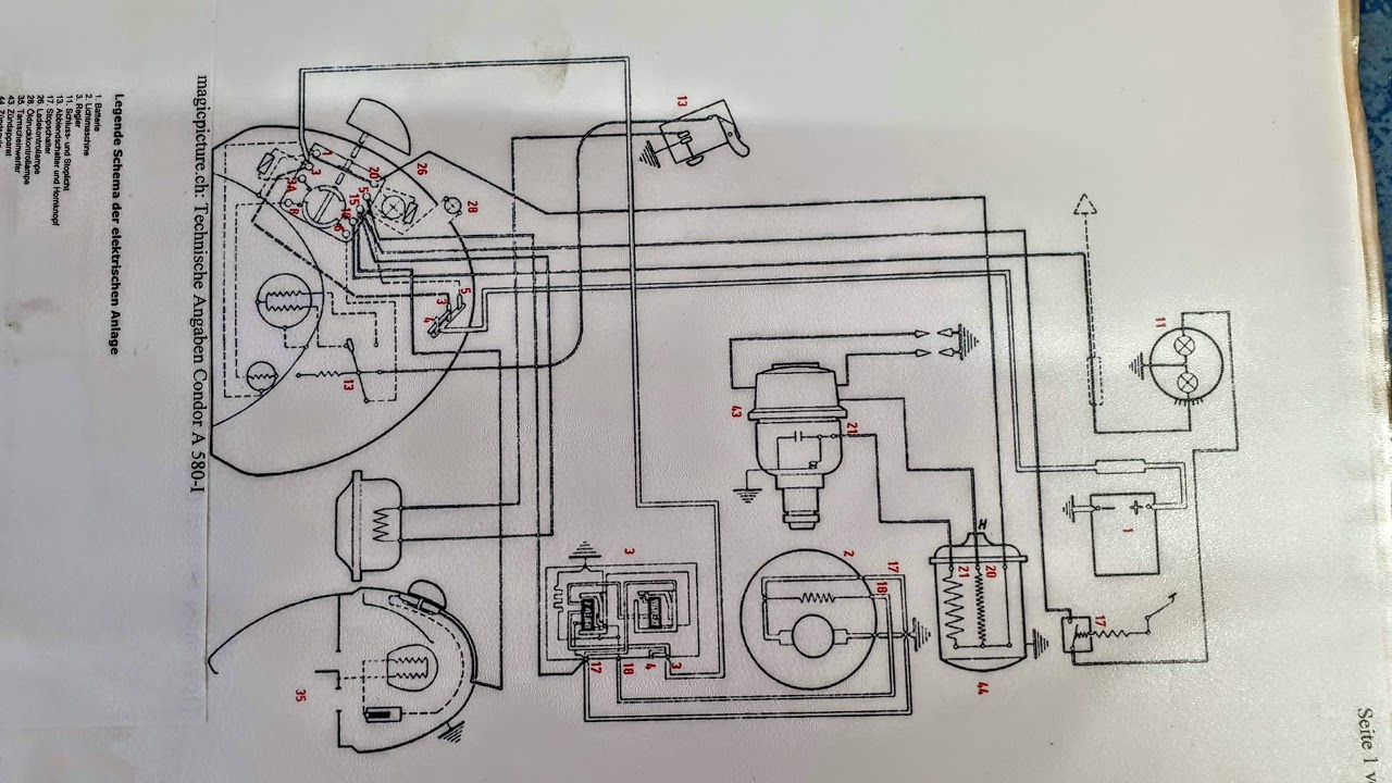

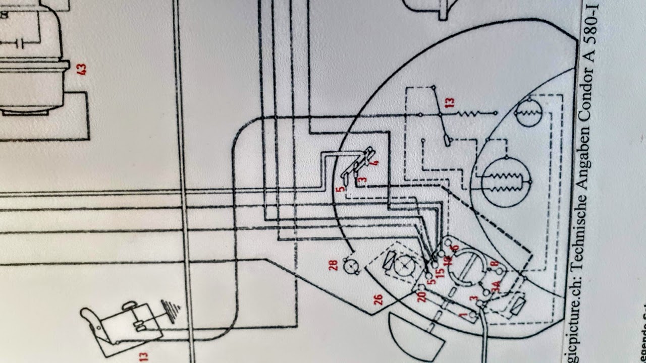

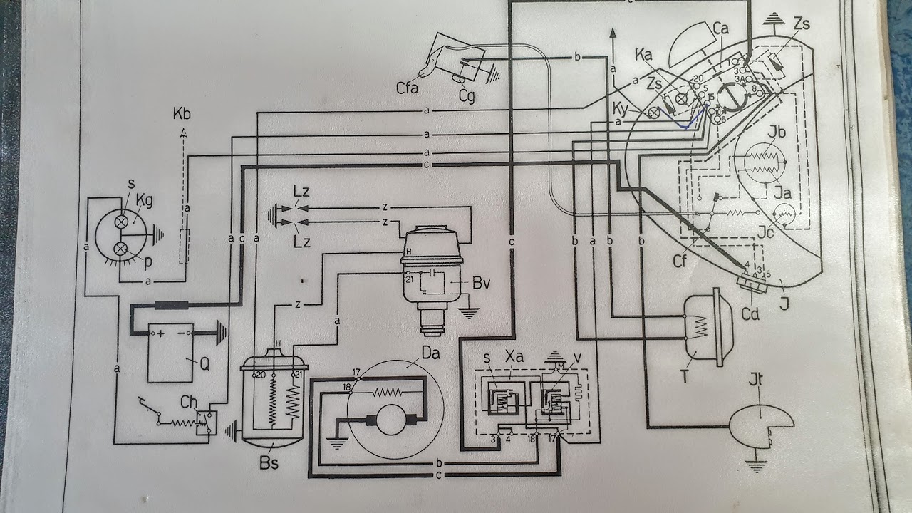

Hallo Grunder,
anbei einige Schaltpläne, vielleicht hilft das weiter. Eventuell wäre der Schalter oder der Kabelbaum zu erneuern, bzw neu verdrahten. Beim Verdrahten unbedingt den Schalter ausbauen.

fritz der tengler[/attachment]jpg[/attachment]
Viel Spass und Geduld dabei!
- Schaltpl..,,.jpg (209.79 KiB) 1441 mal betrachtet
- Schaltpl.,..jpg (175.85 KiB) 1441 mal betrachtet

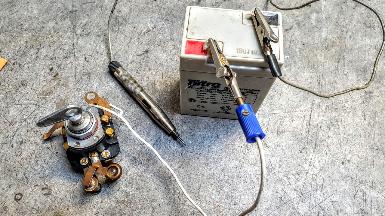

Die Idee war auch dahin, wie überprüfe ich einen Schalter, eventuell gibt es einen
Prüfplan für diesen?
Heisst, bei welcher Schlüsselposition ist bei welcher Klemme Strom?

Re: Schalter 1CML
Hallo Grunder,
probier es so.
condor condor
fritz
probier es so.
condor condor
fritz
