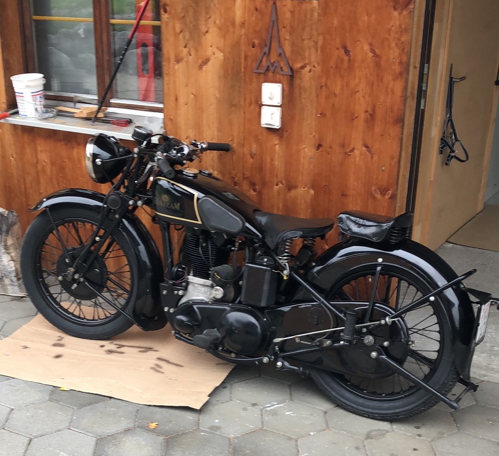

Hab meine Sunbeam B 28 600cm 1939
nach grosser Revision wider gestartet.
An der Steigung löift sie super gut
DOCH in der Gerade Stotert / Ruckelt sie leicht.
Was könnte das sein???
Alles Top doch Der Vergaser ist so so la la.
Kann es vom Vergasser kommen?
Mersi scho mau
Gruss Adrian

Sali Adrian
Ich hatte das auch, lief zu mager.
Stell mal unten durch etwas fetter ein, ev. auch die Nadel eine Rille nach oben.
Lg Paul

Hoi Adrian
Die Sunbeam ist am Ende und kannst nur noch entsorgen.
Ich gebe Dir meine Adresse wo Du sie abstellen kannst..... ; - )==
Nein nein Spass beiseite. Wow ein super schönes Motorrad hast Du da.
Das nennt man "Teillastruckeln", Schieber nicht voll offen und es ruckelt.
Du hast es ja schon gemerkt dass es ev. am Vergaser liegen kann.
Ich gehe mal davon aus die Zündung verstellst Du von Hand und die kann nicht "umegagele" und bleibt auch im Teillastbetrieb konstant auf "früh*.
Beim Vergaser könntest mal mit der Düsennadel experimentieren.
Falls die Nadel mehrere Kerben hat wurde vielleicht während der Revision der Splint nicht mehr am gleichen Ort wie früher eingesetzt.
Oder "falsche Luft" (Ansaugstutzen vor dem Vergaser nicht dicht) die Sunbeam könnte dann aber auch einen schlechten Leerlauf haben.
Aber den Leerlauf verstellst Du ja vermutlich auch je nach Temperatur und dann wäre die falsche Luft im Leerlauf korrigiert aber im Teillast immer noch mit Ruckeln bemerkbar.
Viel Glück bim "Chlämpärä"
Gruss Dani

Hoi Zämä
Schon mal ein Dank,
Die meisten sprechen von der Nadel.
Werde sie mal verstellen, und probe Fahren.
Ansonsten geht es auf ein Neuen Amal 289/014R. 1.1/8 los
Eventuell hat einer so ein Teil? ohne Schwimmerkammer geht auch.
Gruss Adrian
