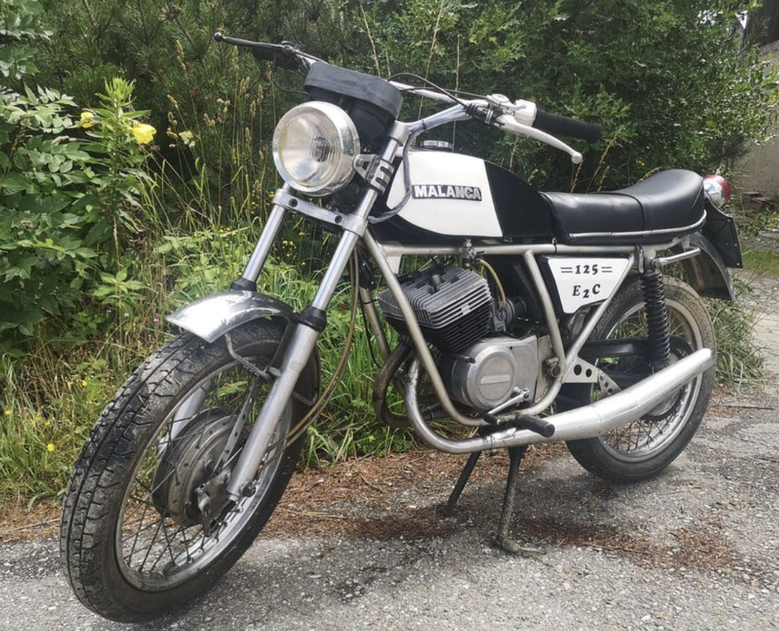

Ich bin momentan auf der Suche nach einem klassischen 125er 2 Takt Motorrad und habe eine Malanca E2C 125 mit 2 Zyl. 2-takt Motor ausgeschrieben gesehen. Ich werden das Motorrad wohl demnächst mal anschauen gehen. Hat jemand von euch Erfahrungen mit dieser Marke oder auch Modell? Ist dieser Motor anfällig oder hat er irgendwelche Schwachstellen?
Danke für eure Antworten
Liebe Grüsse
Leonard

- Bildschirmfoto 2022-05-02 um 13.17.51.png (2.04 MiB) 2558 mal betrachtet

Hatte die Malanca OB One 125 als junger Mann. Das Teil hat mich Nerven gekostet. Kurbelwellenschaden, Zündung etc. Heute könnte ich das besser bewältigen als damals, ohne Werkstatt und wenig Kenntnis und Kohle, ein Trauma. Habe sie im 2014 verkauft nachdem sie viele Jahre gestanden war. Gelaufen ist sie so la la, die Membran Einlass Zweitakter waren aber einfacher zu fahren und eher schneller. Als 183cm Mensch war ich auch zu gross dafür, aber man wollte damals etwas exklusives....
Heute sind Teile extrem rar. In Novegro am Teilemarkt taucht hin und wieder mal etwas auf.
Viel Glück bei der Suche.
Gruss Konrad

beim abgebildeten Motorrad handelt es sich um eine E2C Scrambler. Die verfügt über Graugusszylinder (Sport hatten Aluzylinder), leistet ca. 15/16 PS.
Alle Malanca 125 laufen mit Benzin/öl GEMISCH, was auch die Ursache vieler Probleme war (schlechtes Öl, ungenau gemischt, Talfahrten mit geschlossenem Gasschieber etc.). Meistens litten da die Kurbelwellen. Die Kurbelwelle ist mittig mit 2 Lagern und einem Wellendichtring dazwischen gefertigt.
Eben dieser Wellendichtring ist oft nach langen Standzeiten undicht. Lässt sich aber - wie auch die Mittellager - ersetzen.
Aschi
