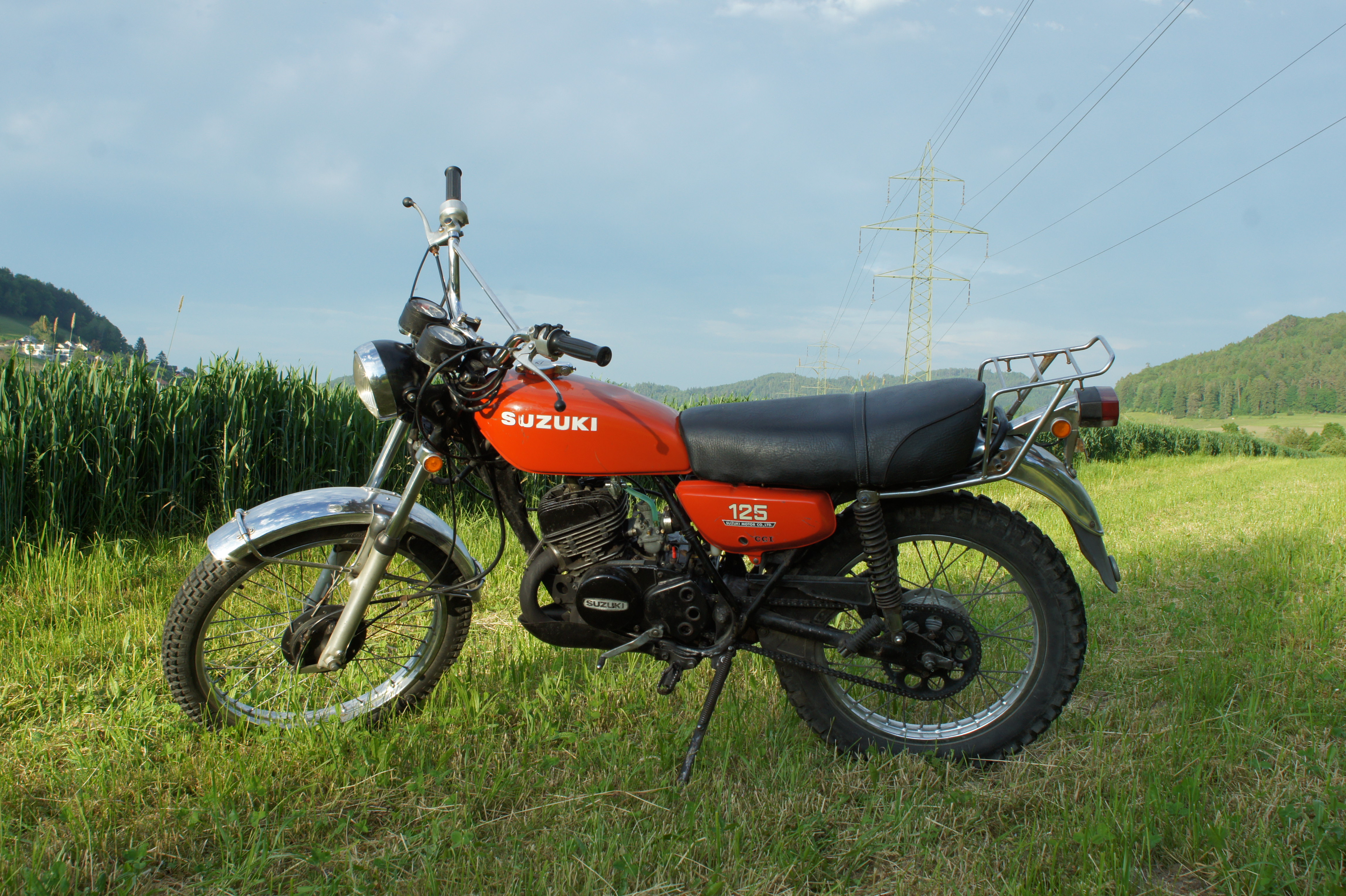

Im Anhang ist noch ein Bild von meiner Suzuki die hoffentlich bald einmal wieder zum Leben erweckt wird.

Aha, das ist die TS mit dem Tiefen Auspuff, die ist noch Schlitzgesteuert. die mit dem hochgezogenen Auspuff (TS125RE) hat eine Membransteuerung (hab ich zumindest so gelesen...).
Der Widerstand im Kerzenstecker verhindert hochfrequente Funksignale, welche Radios und TV stören. Das ist heute nicht mehr wichtig, aber sieh zu dass entweder die Kerze entstört ist (bei NGK Kerzen die mit dem 'R' im Typencode), oder der Kerzenstecker entstört ist. nicht beides, und nicht keines.
Wenn der kerzenstecker demontiert ist, probier mal, ob du Funken vom Zündkabel zum Motor erzeugen kannst. Wenn Ja, ist der Kerzenstecker oder die Kerze hinüber, wenn nein:
Miss mal mit einer Prüflampe, ob auch tatsächlich strom durch die geschlossenen Kontakte fliesst (und keiner durch die offenen), wenn ja liegt das problem bei der Spule (Dazu muss das Polrad ab. hast du einen Abzieher? am besten holst du dir eine prüflampe bei Louis, für 10 Stutz, kannst aber auch einer deiner Blinker oder Tachobeleuchtung demontieren und verwenden...), wenn nein:
Schau dir die Kabelfarbe des dünnen Kabels an, welches zur Zündspule geht. und such unter dem Tank und in der lampe alle anderen Kabel dieser Farbe. Sehr wahrscheinlich geht eines zu einem Killswitch am Rechten Griff, mit dem kann die Zündspule 'geerdet' (also gekillt) werden, und eines geht zum Zündschloss.
Messungen an einer Zündung, welche ohne Batterie Funktioniert, sind immer ein bisschen tricky, da viele Kabel auf masse gehen, und das ergebnis verfälschen.
Fang am besten damit an, mit nochmals unterbrecherkontakte putzen und Killswitch putzen (wenn du sowas hast) sowie Zündschlosskontakte putzen, und Zündfunken ohne Kerzenstecker (nur nacktes Zündkabel) testen, erst danach würde ich anfangen, tiefer in der Zündung herumzugrübeln...
Martin Schönenberger
- Beiträge: 11
- Registriert: 28.12.2013 17:02
- Wohnort: Elgg
Re: Suzuki TS 125 1976 Enduro
Ich habe jetzt das Polrad abgezogen und den Unterbrecherkontakt gereinigt, abgezogen und justiert.
Die Spulen habe alle Durchgang. Kerzenstecker und Kerze sind auch gut, auch das Kabel.
Wie schon geschrieben habe ich an der ausgebauten Zündspule 8KOhm und 3 Ohm gemessen.
Mit einer starken Bohrmaschine habe ich an der 6-Kantmutter vom Polrad gedreht und die Kerze genau beobachtet.
Wenn das Polrad ganz langsam dreht, kann man einen ganz schwachen, fast dunkelblauen Funken sehen, dreht man schnell, gibt es gar keinen Funken mehr.
Das würde ja für die Theorie von Fritz Engler sprechen. Obwohl ich 8KOhm und 3 Ohm gemessen habe.
Kann es denn sein, das nicht jeder noch so schwache Funke ausreicht um das Benzin-Luftgemisch zu zünden?
Ich denke ich werde es mal mit einer neuen Zündspuhle probieren. Geht da auch eine für ein Töffli, ich habe auch 6 Volt? Oder auf was muss man beim Kauf genau achten? Eine originale ist sehr schwer aufzutreiben.
Grüsse Martin
Grüsse Martin
Da sollte jede 6v spule gehen, welche von den anschlüssen her passt (oder passend gemacht wird: ein paar erden über den eisenkern, ein paar haben extra massekabel, etc...)
Kannst du funken ohne kerzenstecker sehen?
Es kann auch sein, dass bei einer verkohlten kerze ein teil des stroms über die (leitende) kohleschicht abgeleitet wird. Deshalb: probiers mal ohne kerze.
Aber sonst ist das testen des zündstromes mit einer anderen (idealerweise bereits funktionsgeprüften) spule eine gute idee.
Wenn der funke dann mal springen sollte, schau, obs am unterbrecher funkt. Eventuell ist der kondensator hin. Ohne kondensator funkt der unterbrecher, umd brennt schnell ab. Der kondensator soll das abbrennen verhindern.
Ohne kondensator sollte der funken an der kerze viel ausgeprägter sein (auf kosten des unterbrechers). Wenn der kondensator durchschlägt, geht nur noch ein bruchteil des stromes über die spule. Das ist mir ebenfalls noch nie passiert, aber im rahmen der möglichkeiten.
Wird zeit, dass du dir ein stromlaufplan holst. Such mal 'wiring harness suzuki TS 125 / 185' bei google.
Dann siehst du, wo der primärspulenstrom herkommt, wohin er geht, und welche umwege er macht (killswitch etc) den ganzen krempel kannst du ausstecken, zum sichersein, dass da nirgends etwas leckt.
(A propos primärspulenstrom: kannst auch die spule ausbauen, und mit einer 6v batterie oder vier AAA-batterien testen. Die sechs volt schliesst du and die primärseite und masse, die kerze hältst du auf die selbe masse. Sobald du den fliessenden primärstrom unterbrichst, sollte die kerze funken...)

Ich nehme an, du hast den Notausschalter am Lenker nicht vergessen ?

Hallo Martin,Martin Schönenberger hat geschrieben: ↑22.05.2022 11:06Ich habe jetzt das Polrad abgezogen und den Unterbrecherkontakt gereinigt, abgezogen und justiert.
Grüsse Martin
als alter MZ Schrauber denke ich, das ist jetzt kein so wesentlicher Unterschied. Fritz hat natürlich Recht, wenn er darauf hinweist, dass die Isolierung nachlässt. In diesem Fall kommt es dann zum sog. Durchschlagen zw. den Windungen. Die Spannung sucht sich dann den kürzesten Weg und fließt nicht mehr über die Windungen. Das trifft aber nur bei warmer (!) Spule zu! Aber mal schnell und mal langsam drehen, daraus lässt sich so ein Windungsschluss nicht sicher ableiten.
Der Zündfunke, wenn er zu schwach ist, zündet dann vllt. noch an der Luft. Unter Kompression sieht das dann aber anders aus. Wenn der Kerzenstecker ab ist, und du hälst nur das Kabelende an die Kerze, dann muss der Funke eine Strecke von mind. 10mm "überspringen", dann ist er ausreichend stark, Bei dieser Übung aber sehr aufpassen! Hochspannung! Also Kabel mit einer Zange fassen, evtl. auch Handschuhe tragen!
Erst einmal macht es Sinn, herauszufinden, liegt es an der Zündung oder der Spritversorgung. Bei Zündung einfach den Minimalkreis nehmen, d.h. zum Prüfen direkt Batterie + auf die Zündspule, und zwar dort, wo der geschaltet + vom Zündschloss anliegt. Dann hast du schon einmal etliche Fehlerquellen ausgeschaltet. Dann wirst du sehen, ob der Funke ausreichend ist.
Übrigens - sorry wenn ich hier klugscheiße - aber wenn was fließt, reden wir immer über Spannung, nicht über Strom....
