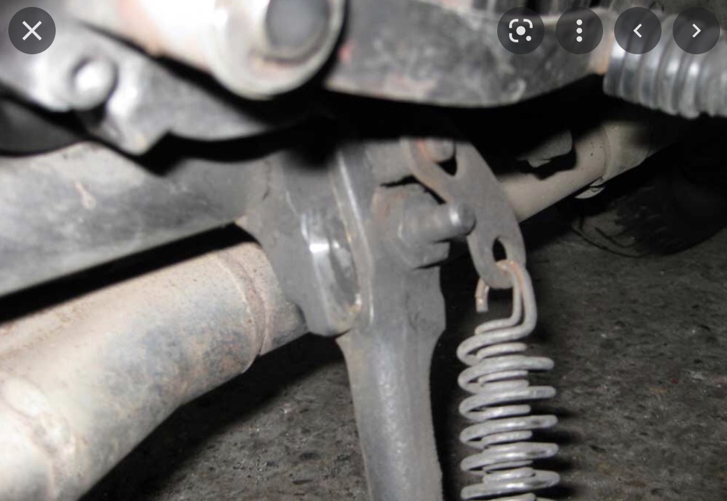

Hallo,

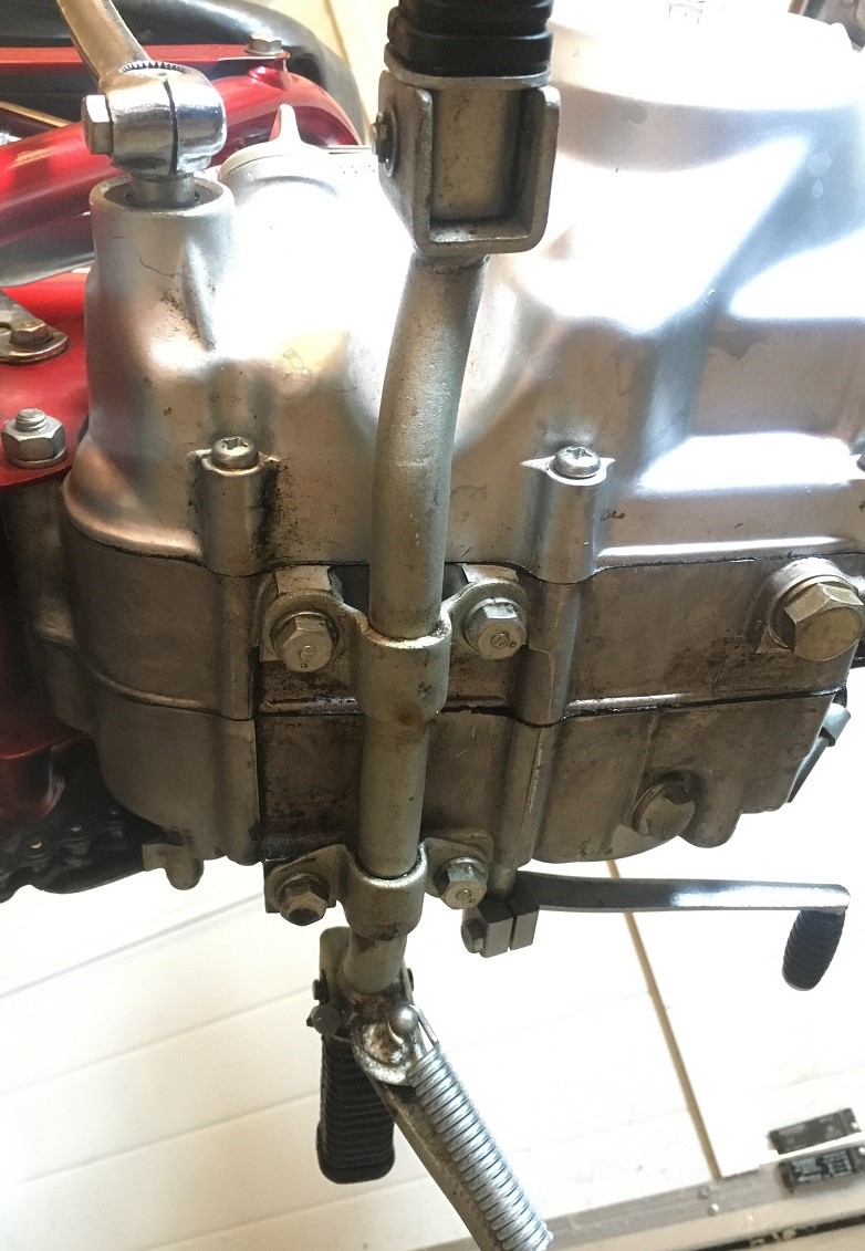

Mit dem Honda Monkey möchte ich demnächst auf die MFK. Leider ist der Seitenständer nicht MFK kompatibel. Er schnappt nicht selber zurück, und er stellt auch nicht den Motor ab. Ich könnte mit ausgeklapptem Seitenständer losfahren, und in der ersten Linkskurve hebelt es mich aus. Meines Wissens nach wird dies von der MFK nicht akzeptiert.
Hat jemand einen Vorschlag wie ich den Seitenständer MFK-tauglich machen kann? Irgendwie die Feder anders einhängen, damit der Ständer hochklappt wenn der Töff senkrecht gestellt wird? Aber wie? Wo die Feder einhängen? Hat jemand an seinem Monkey eine Lösung welche ich kopieren könnte? Wie führt ihr eure Affen auf der MFK vor? Ständer abschrauben und den Töff an eine Wand anlehnen?
Vielen Dank für die Hilfe.
Gruss Reto Burkhalter

Re: Affenproblem
Hallo Reto,
du müsstest den oberen Aufhängungspunkt der Feder weiter nach hinten legen.
Evtl. eignet sich, die in der Nähe befindliche, Motorendeckel-Halteschraube dazu.
Zusammen mit einem "schöne Alu-Halteblechli" mit Loch für die Deckelschraube und Loch für die Feder.
Gruß, Walter
Gruß, Walter

Re: Affenproblem
Hallo Reto
Etwa so was
https://www.google.com/search?q=seitens ... pNlfVJ5yFM
Oder einen Anschlag an der "Ständerstange" mont. der die Feder berührt bevor der Ständer den Anschlag berührt.
LG Paul
Etwa so was
LG Paul

Re: Affenproblem
Sali Zäme,
vielen Dank für die zahlreichen Hinweise. Hier ein paar Kommentare dazu:
Hauptständer: Würde das Problem lösen, aber ich sehe keine Halterungen am Rahmen wo ein Hauptständer angeschraubt werden könnte. Gibt es wohl nicht.
Honda und Schleifgummi? Chregu, ich habe mal deinen Link angeklickt, da ist ein Gummiklotz zu verkaufen. Passt an eine grössere Honda. Also Bilder davon gesucht, aber den Gummiklotz nicht erkennen können. Was bewirkt dieser Schleifgummi? Wenn ich mal verstehe, wie und wo der montiert wird, ist es vielleicht eine Lösung für mich, gegenwärtig weiss ich aber nicht, was der Schleifgummi für einen Einfluss auf den Ständer hat.
Oberen Aufhängungspunkt der Feder nach hinten verlegen. Ja, dies funktioniert auf jeden Fall, ist aber nicht ganz einfach. Die originalen Ständer sind immer bei den Federn echt genial gemacht. Trotz 90° Drehwinkel, verändert sich die Federlänge fast gar nicht. Etwas gestreckt wenn hoch geklappt, etwa gleich viel gestreckt wenn runter geklappt, und etwas weniger gesteckt wenn etwa 45°. Lege ich nun den oberen Aufhängungspunkt nach hinten, ändert alles. Die Feder wird zwar etwa gleich gestreckt wenn der Ständer unten ist, ist aber total lose wenn der Ständer oben ist. Ich müsste eine viel längere Feder nehmen, die diese Längenunterschiede aufnehmen kann. Der obere Aufhängungspunkt müsste komplett neu gemacht werden, deutlich weiter oben. Am Indian Chief hatte ich das Problem auch, da ging der obere Aufhängungspunkt nicht nach oben, sondern unter dem Motor hindurch. Hier beim Monkey sehe ich noch keinen Punkt wo ich die Feder ähnlich einhängen könnte.
Meine Hoffnung war, dass jemand von euch auch so einen Monkey hat, und mir zeigt wie er es gemacht hat. Hondas Affen sind doch gar nicht so selten. Wer hat einen?
Ist ein Ständer überhaupt vorgeschrieben? Könnte ich nicht einfach den Töff an eine Wand anlehnen? Auf der MFK sagen, dass er keinen Ständer hat? Oder einen Holzklotz von passender Höhe mitführen, den ich unter die Fussraste lege? Vor dem Wegfahren den Holzklotz aufheben und im Hosensack verstauen. Sollte ich den Holzklotz vergessen, ist zumindest keine Gefahr, dass ich in der ersten Linkskurve stürze.
Gruss Reto
Gruss Reto

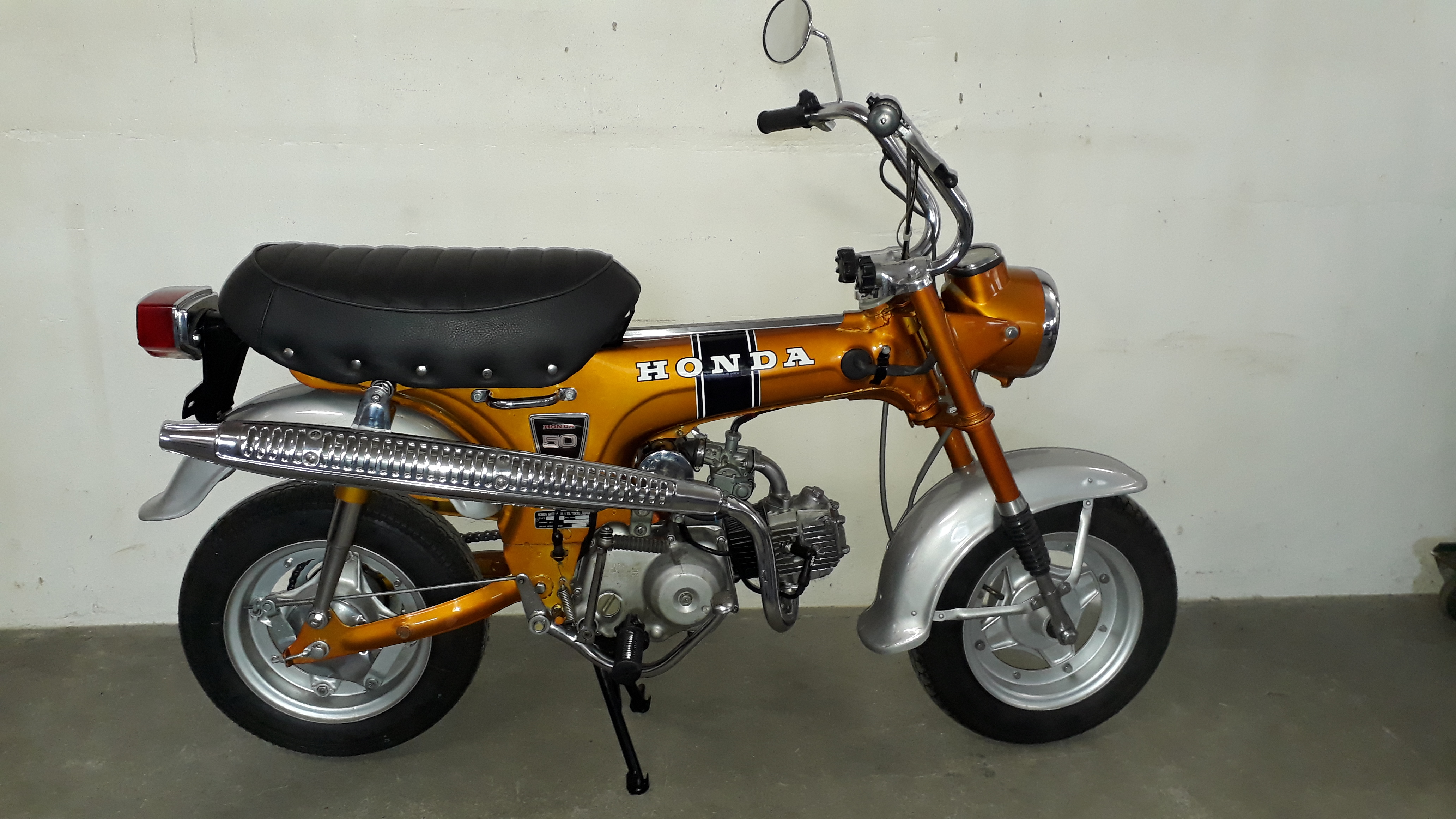

Re: Affenproblem
Ich habe eine DAX...sollte ja der gleiche Motor sein wie beim "Affen" und da ist der
Hauptständer am Motor montiert.
Evtl. mal in die Richtung orientieren...
Hanspeter
Hanspeter

Re: Affenproblem
Hallo Leut, und hallo Hanspeter
dein Hinweis und Foto von der Dax ist gut. Ich habe gleich gesucht, ob ich am Motor eine Ständerhalterung finde. Naja, wirklich eine Ständerhalterung gibt es nicht. Aber die Fussrastenhalterung ist einfach von unten mit 4 Schrauben dran geschraubt. Vielleicht könnte dies auch eine Halterung für den Zentralständer sein.
Ich suche nun also einen Zentralständer. Lieber für den Monkey, aber auch ein DAX-Ständer wäre ein Versuch wert. Wer also so einen hat, darf sich gerne bei mir melden. Am liebsten inklusive Schrauben, Hochklappfeder und was es sonst noch braucht.
Vielen Dank.
Mich erreicht man hier: reto.burkhalter@man-es.com
Vielen Dank.

Re: Affenproblem
Hoi Reto,
ich habe neulich einen Honda Dax Nachbau (Hersteller Skymax, Typ Skyteam) parat gemacht.
Diese Töff sind dem original sehr ähnlich.
Ich musste den Motor ausbauen, dazu musste der Hauptständer/Fussrastenanlage ab. Diese sind genau wie auf deinem Foto mit vier Schrauben befestigt.
Es würde mich wundern wenn dieser Hauptständer nicht passen sollte.
Diese besagte Skyteam ist etwa 10 Jahre alt.
http://skyteam-moto.ch/
Motos Strahm in Madiswil sollte der nächste Händler für dich sein.
Gruss, Dirk-Hans
