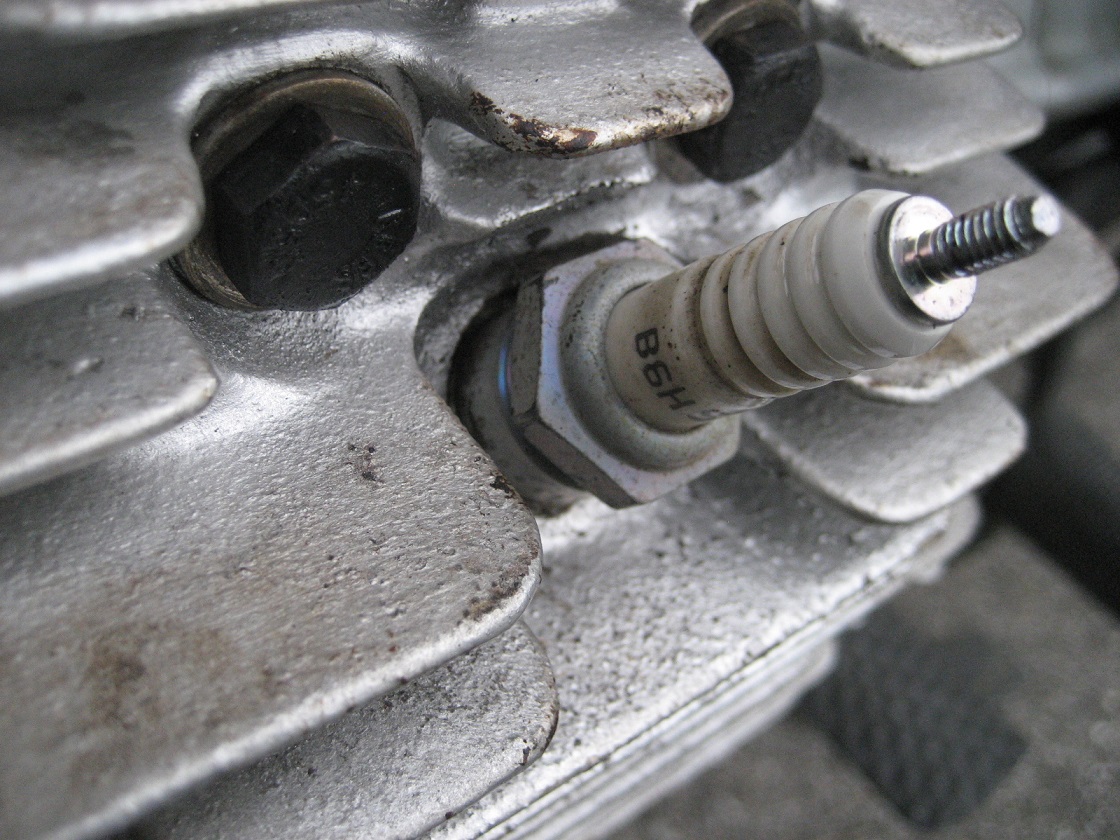

Das die Farbe rund die Kerze Blau wird, (Düse 95, 100, 120) dass habe ich niemals erlebt mit mein anderen Töpfen...

- IMG_1000.JPG (340.9 KiB) 1988 mal betrachtet

kann es sein, dass du Zündkerzen mit falschem Wärmewert hast? Original ist Bosch 145 (8), wenn es heiss her geht 175 (7). Für andere Marken musst du in einer Umrechnugsliste nachsehen. In den Vergaser gehört eine 100er Düse. Wenn es dann nicht klappt, schau einmal den Zündzeitpunkt an.

Was ich am Moment benutze ist ein NGK B6HS das ist ein Bosch (7)
Die Bosch (8) ist ein NGK B5HS, das ist heißer, so ich glaube sicher nicht mit ein heißer Kerze zu gehen...

die 7er müsste ideal sein.
