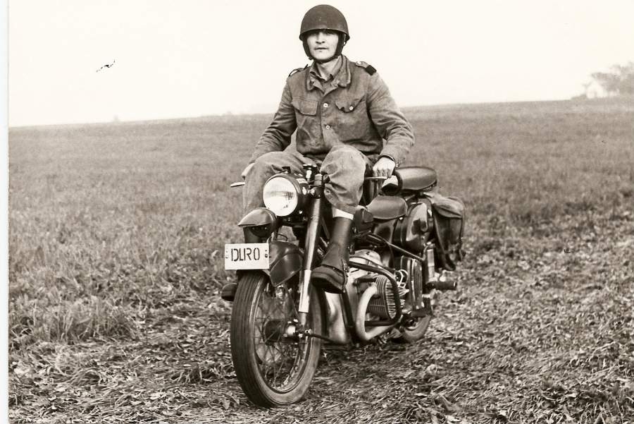

Wegen dem 4. Gang schalten mach Dir keine Sorgen. Das war schon vor 49 Jahren so, dass das schalten vom 3. in den 4. Gang nicht geräuschlos war. Das beigelegte Bild stammt von meiner Sommer Rekrutenschule 1973. Condor A 580 Jg. 1953 (gleichen Jahrgang wie ich selbst)

Hallo Walter,
Tolles Bild! Fährst du die Condor immer noch?
Hat der Krad Helm einen spezielle bei euch? Würde ich mir eventuell gerne zu meiner Condor dazu kaufen.
Bzgl der Schaltung hatte ich einen Forumsbeitrag gefunden in dem die Rede einer ausgeschlagenen Schaltung war. Eine verschlissene Steuerplatte wenn ich es richtig im Kopf habe. Der 4. Gang lässt sich bis ca. 50 kmh ganz gut einlegen. Darüber hinaus muss man ihn schon eher mit viel Schwung und raschen einlegen. Ich denke das werde ich mir über den Winter hinweg mal ansehen.

Nein diese Condor besitze ich nicht. Das Bild stammte vom Militärdienst und demzufolge war die Condor Eigentum der Schweizer Armee.

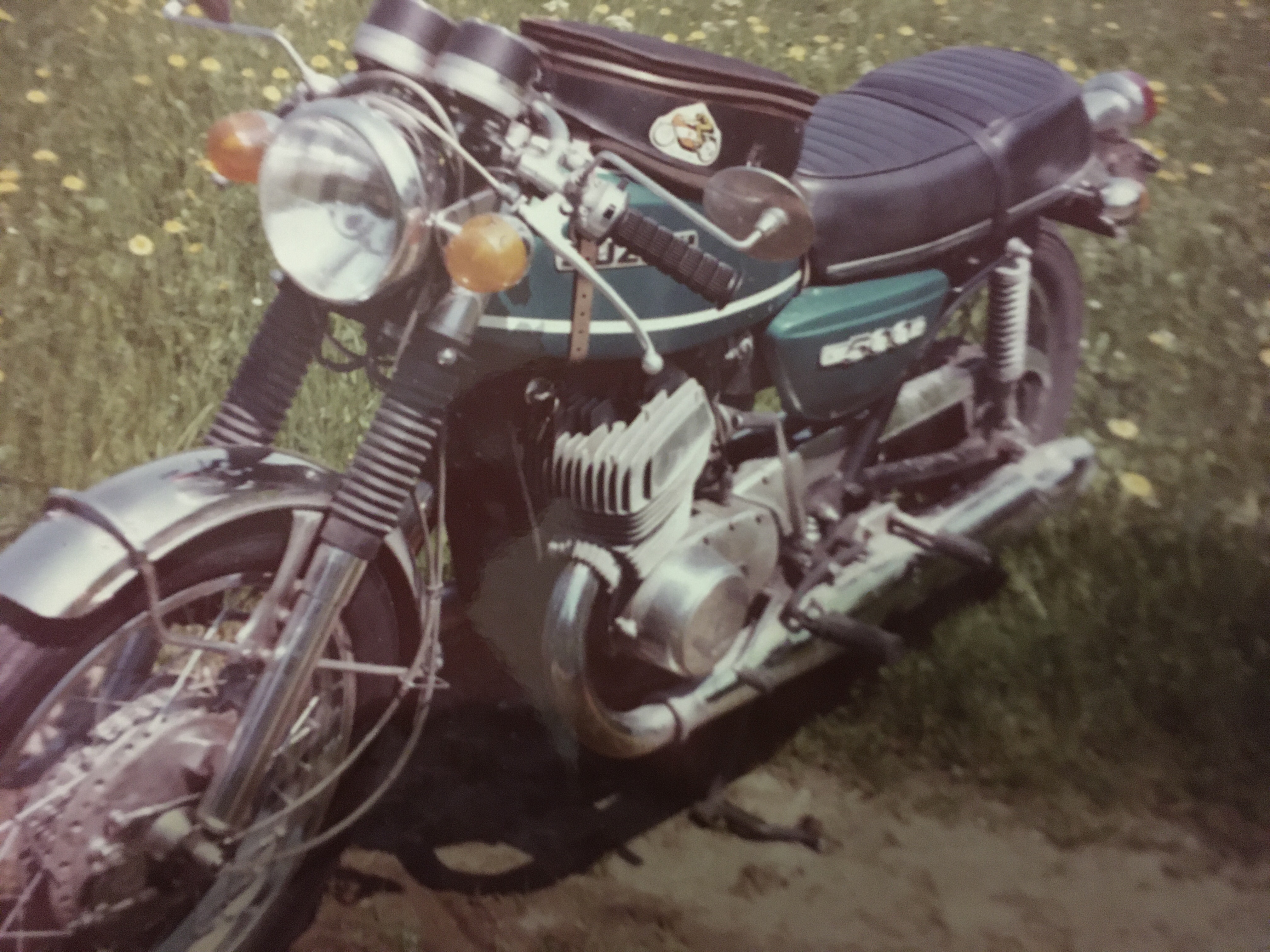

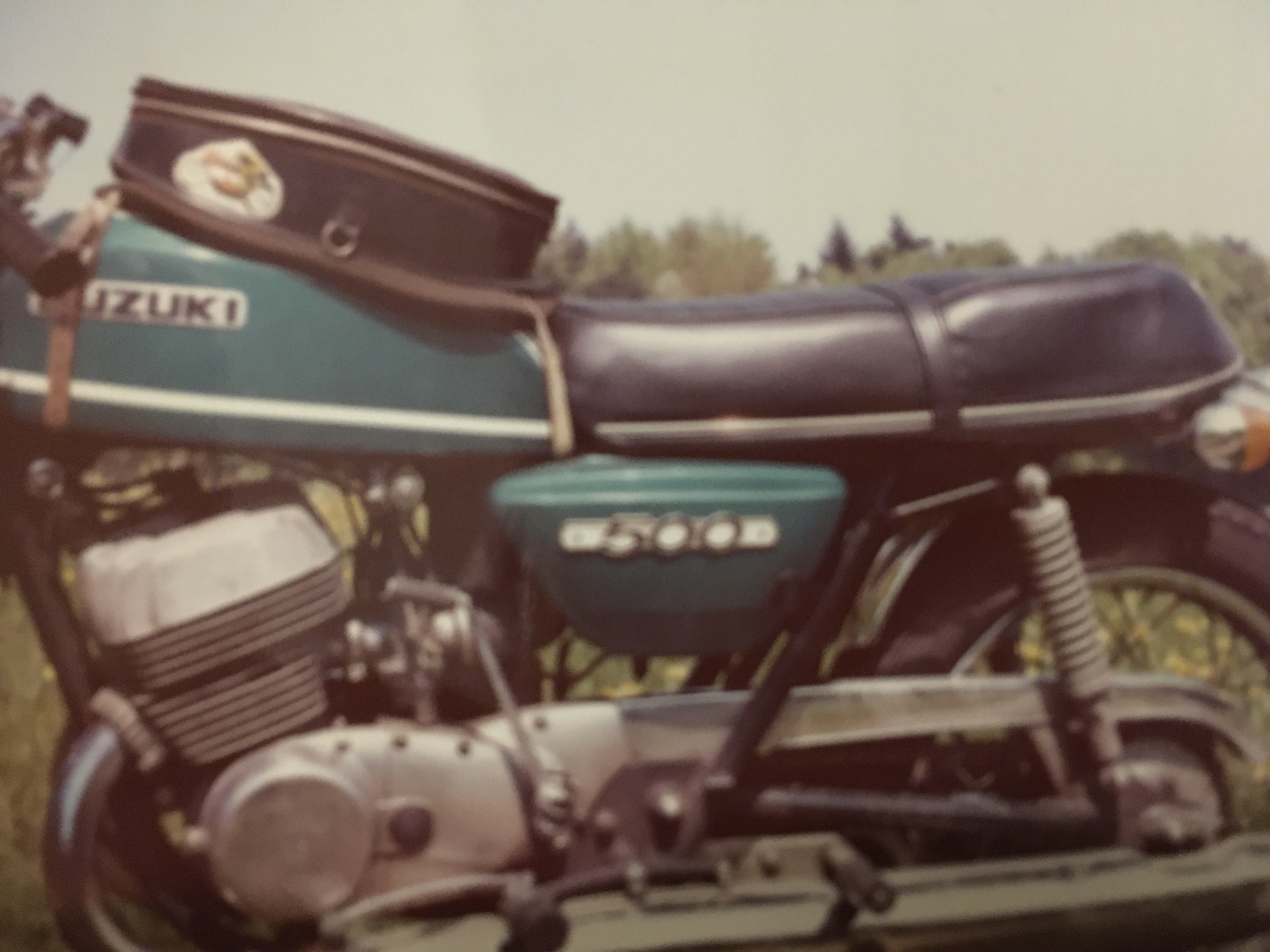

Damals fuhr ich eine Suzuki T500 und da ging die Post ab.
