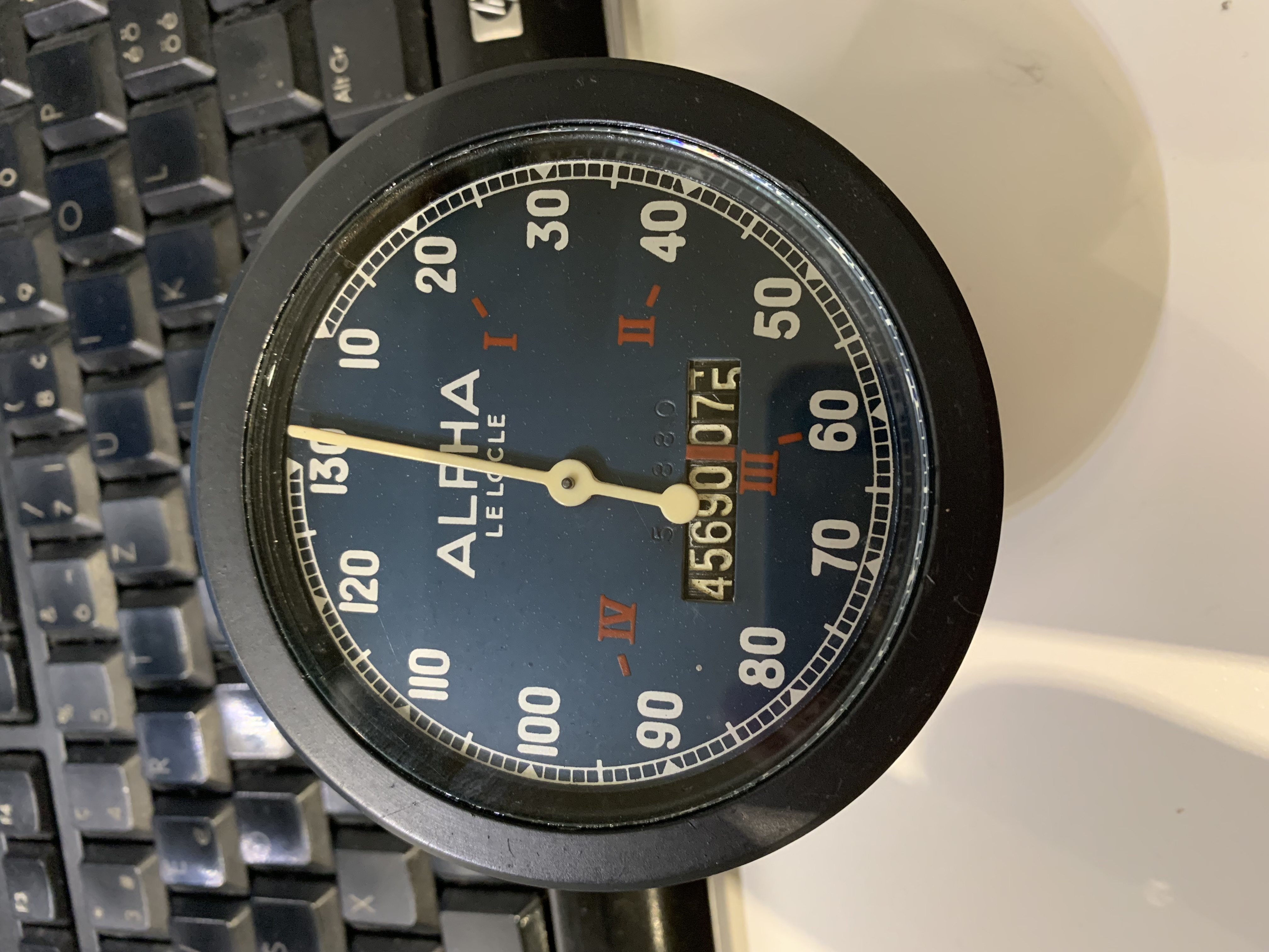

Ich benötige euer Wissen bezüglich der Tachometer Wegdrehzahl, von einer Condor A-680.
Mein Problem ist, ich habe einen Tachometer, der auf eine Wegdrehzahl von 7.5 W eingestellt ist. Der Tachometer ist vom Aussehen her ein originales Messgerät, passend zum Condor 680. Leider scheint es aber so, dass mein Alpha Tachometer nicht auf meine Condor eingestellt ist, da der Zeiger immer ca das Doppelte der eigentlichen Geschwindigkeit anzeigt. Stosse ich das Motorrad 10 Meter, so dreht die Tachowelle 17-mal. Also ist die Wegdrehzahl 1,7 W.
Nun ist meine Frage. Was funktioniert her richtig? Ist es die Tachowelle oder der Tachometer?
Herzlichen Dank im Voraus für eure Rückmeldungen.
Kurt

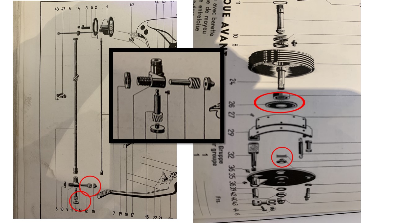

Ich fasse mein Problem und eure Aussagen wie folgt zusammen.
Die Drehzahl der Tachowelle sollte um die 8 Umdrehungen auf 10 Meter haben.
Auf meinem Tacho steht W-0,76, also 7,6 Umdrehungen. Damit muss der Richtwert um die acht Umdrehungen liegen.
Fange ich das Problem am anderen Ende an zu suchen, so ist das grosse Antriebsrad (26) das erste Teil. Danach kommt das kleine Antriebsrad. Beide können nicht das Problem sein, da es sich dabei nicht um Teile handelt, die nicht einfach so gegen andere Zahnräder ausgetauscht werden können.
Und schon sind wir im Antriebsgehäuse mit den zwei Schneckenachsen. Bei mir laufen die 1:1, habe also keine Reduzierung der Geschwindigkeit. Schaue ich nun die normalerweise sehr detaillierten Zeichnungen im Ersatzteilkatalog an, so scheint, als ob die Schnecke der Kabelantriebsachse sehr "flach" gezeichnet ist.
Könnte es also sein, dass die Reduzierung hier stattfinden sollte? Da mein Antrieb total "zermahlen" war, musste ich die Teile neu kaufen. So könnte es sein, dass falsche Teile von mir eingebaut wurden, die nicht zur Condor 680 passen.
Uns so komme gezwungenermassen zu einer anderen Frage. Wo könnte ich die passenden Teile finden?
Herzlichen Dank für eure wertvolle Hilfe!
Kurt![Bild]()
Ihr beide habt mir ein rechtes Stück weitergeholfen!
Kurt

Ahaaaaaa .. !
Da könnte ich tatsächlich auf dem richtigen Weg gewesen sein.
Diese Reduzier-Winkelgetriebe kenne ich von den Engländern in Kombination mit den Smiths Chronometrics.
Ruedi

Hallo Kurt
Die Winkel Getriebe sind 2:1.
Welche teile Brauchst du?
Vielleicht kann ich dir helfen.
Gruss Aschi

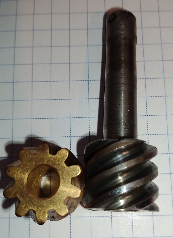

Eigentlich brauche ich nur die zwei Schraubenräder.
Da aber diese auf der Achse aufgepresst sind, nehme ich auch gerne die komplette Schneckenachse für den Kabelantrieb (11) und die Schneckenachse fürs Messingrädchen (12)
Ich wäre echt froh, wenn du mir mit den Teilen helfen könntest!
Gruss, Kurt

Ich habe mal vor langer zeit die Bronze Räder nachgefertigt.
Das kann ich dir anbieten. Die Bohrung im Bronze Rad ist 6.5mm muss noch angepasst werden die welle im Stahl Rad ist eingelaufen, muss ersetzt werden.
Kannst du das selbst machen?
Für die zwei Räder möchte ich 75.-
Sonst kannst du mir den antrieb senden und ich revidiere diesen.
Gruss Aschi

Super, die nehme ich gerne!
Die beiden Wellen habe ich schon angefertigt, da meine auch nicht gerade im besten Zustand waren.
Somit sollte die Arbeit für mich machbar sein.
Ich werde mich bezüglich der Details des Kaufs noch bei dir melden.
Kurt
Kurt

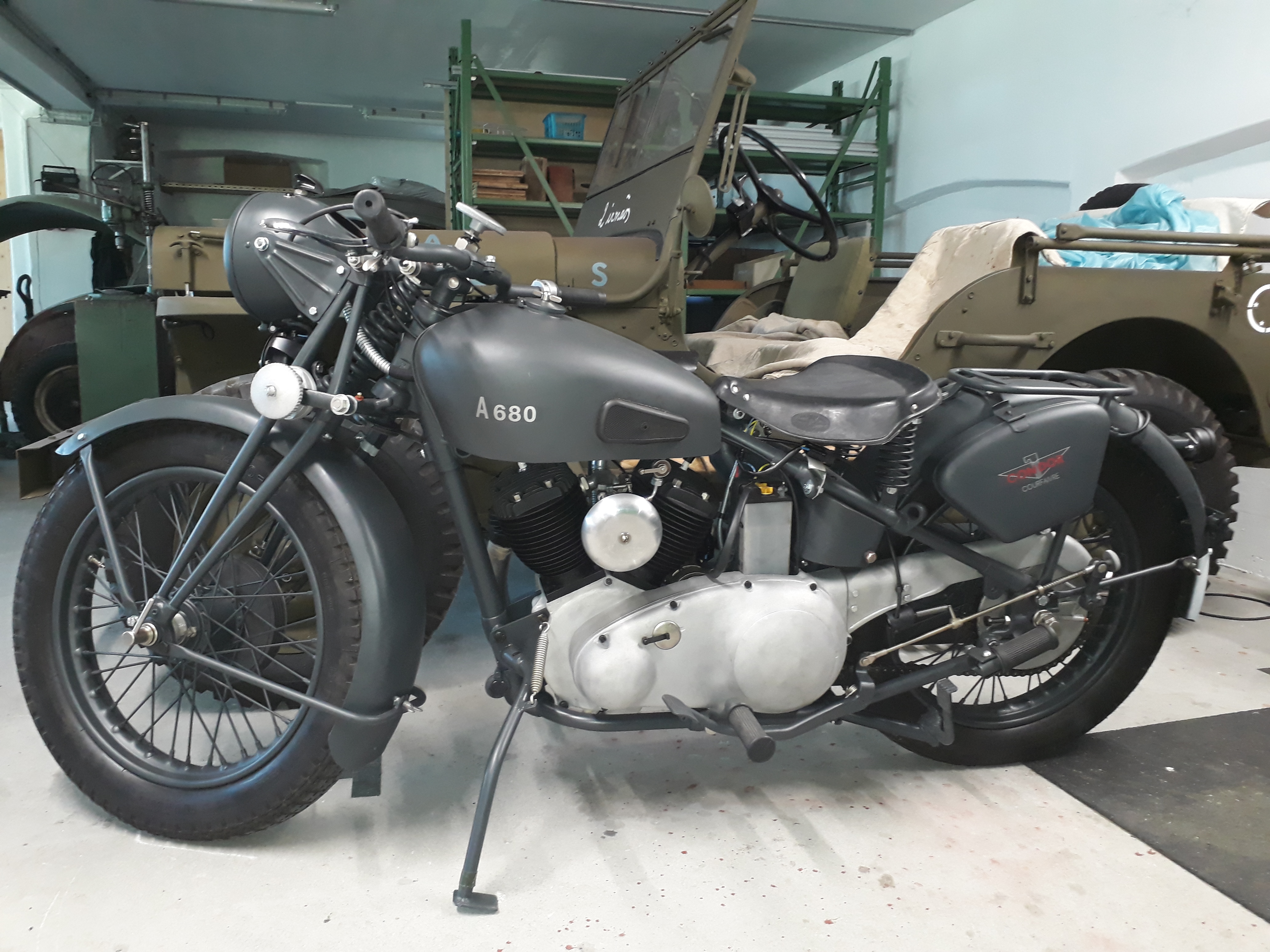

Re: Condor A-680 Wegdrehzahl des Tachometers
...ein spannender Beitrag! Und deine A-680 sieht super aus! Tolle Farbe. Was hast du für einen Vergaser drauf? Luftfilter ist Eigenbau?
Gruss Roli
