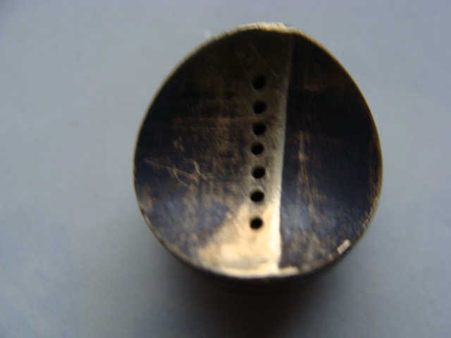

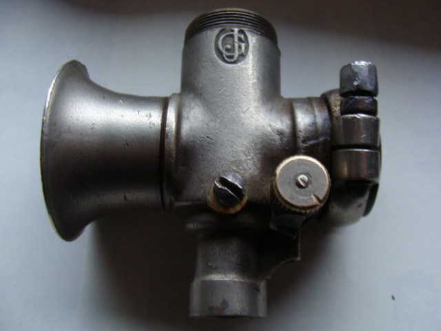

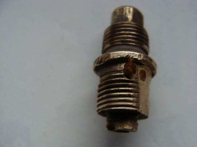

Kennt sich jemand mit diesem Vergaser aus wenn ja ,hätte ich ein paar Fragen
Rückmeldungen würden mich freuen
Gruss R.Ballat
Gurtner Vergaser Type A
- DSC06689[1].JPG (83.57 KiB) 5393 mal betrachtet
- DSC06688[1].JPG (86.03 KiB) 5393 mal betrachtet
- DSC06687[1].JPG (83.63 KiB) 5393 mal betrachtet

Auskennen ist übertrieben, ich habe ein Motorrad mit so einem Vergaser (Motobecane Type E 1928).
Ich habe für das Motorrad eine kleine Menge an Ersatzteilen aufgetrieben unteranderem 2 solche Vergaser als Ersatz.
Falls du Fotos oder Massangaben ect. benötigst kann ich dir das sicher liefern.

Mein Vergaser ist komplett leider aber lässt er sich sehr schlecht einstellen und verändert sich immer wieder
Sehr mühsam
gruss r.ballat

Hallo
Das Problem hatte ich auch.
Ich habe dazu den Vergaser zerlegt und im Ultraschallgerät gereinigt.
Beim Zusammenbau habe ich anschliessend allee Dichtringe ersetzt.
Seit dem funktioniert der Vergaser eigentlich tiptop.
Mein Problem welches ich noch habe ist, ich finde zu dem Vergaser keine anderen Düsen.
Das Gemisch ist bei mir einfach zu mager, ich kann / muss immer im Joke fahren.
Mein Plan / Idee, ich möchte den Düsenstock auf m5 / m6 Dell'Orto Düsen um rüsten.
Evtl. hat jemand eine andere Idee, würde mich freuen :-).
Ueli

Gestern zum xten mal Vergaser zerlegt
Heute Probegefahren läuft perfekt Warum????
Finde an der Düse keine Angaben (Düsengrösse unbekannt)
Gruss r.ballat
Gruss r.ballat

Hallo
Manchmal sind solche Sachen witzig ;-)
Am besten einfach nie mehr was dran machen :-)
Bei mir ist die Düsengrösse auch nicht angegeben. Ich habe noch eine zweite Düse. Diese wird vermutlich identisch sein.
Da habe ich mir auch überlegt diese mit einer Düsenfeile zu bearbeiten.
Ueli
