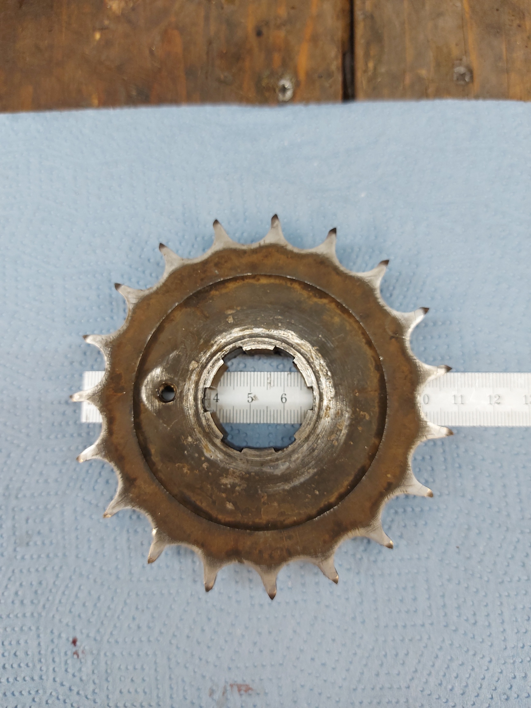

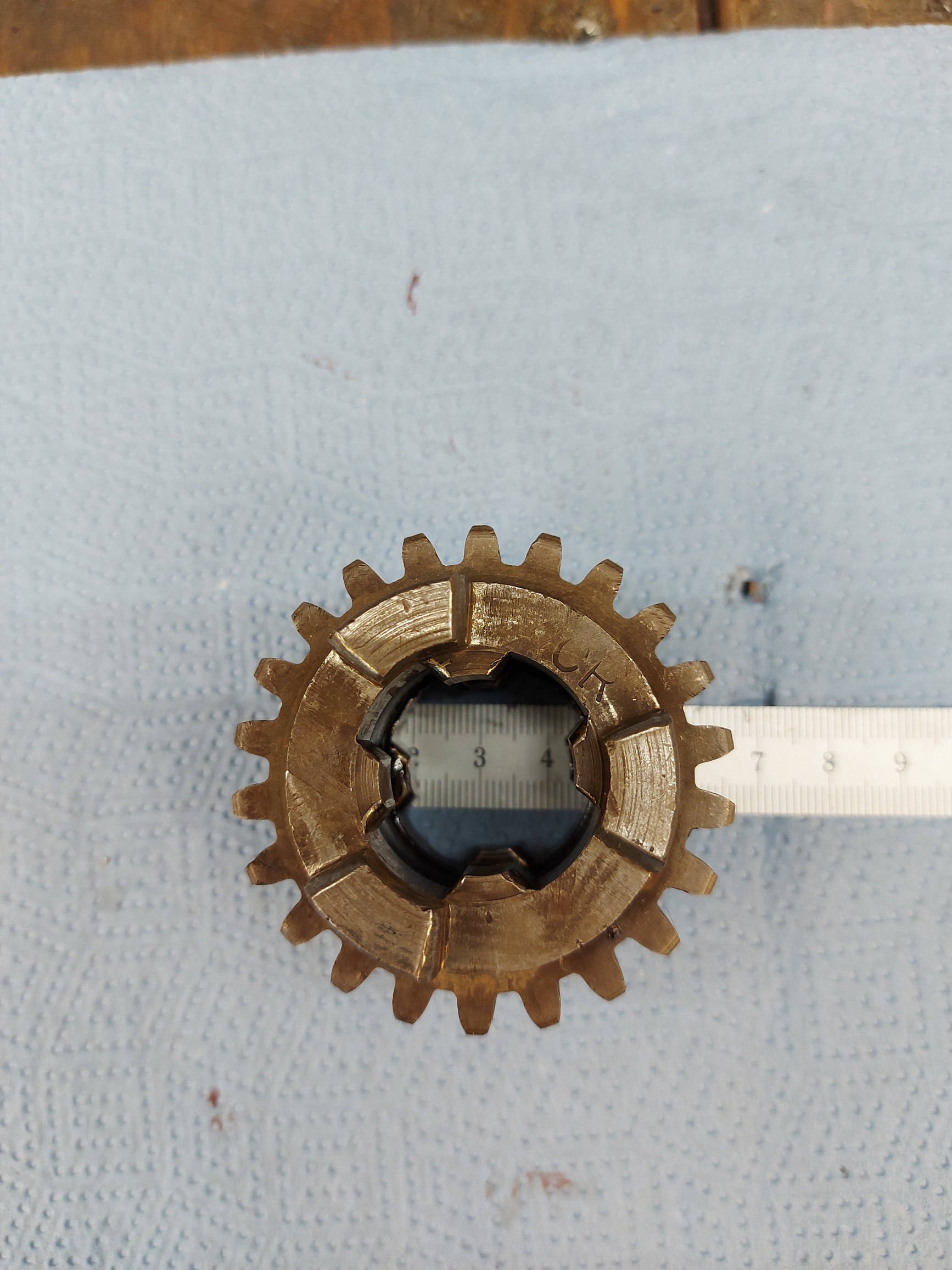

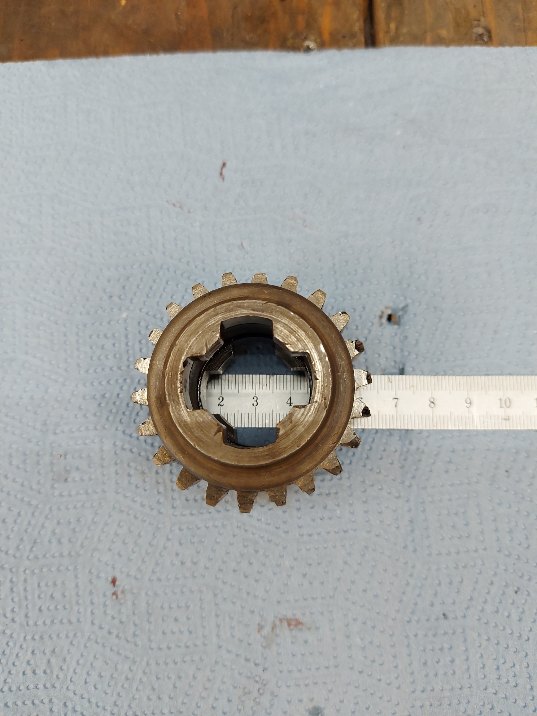

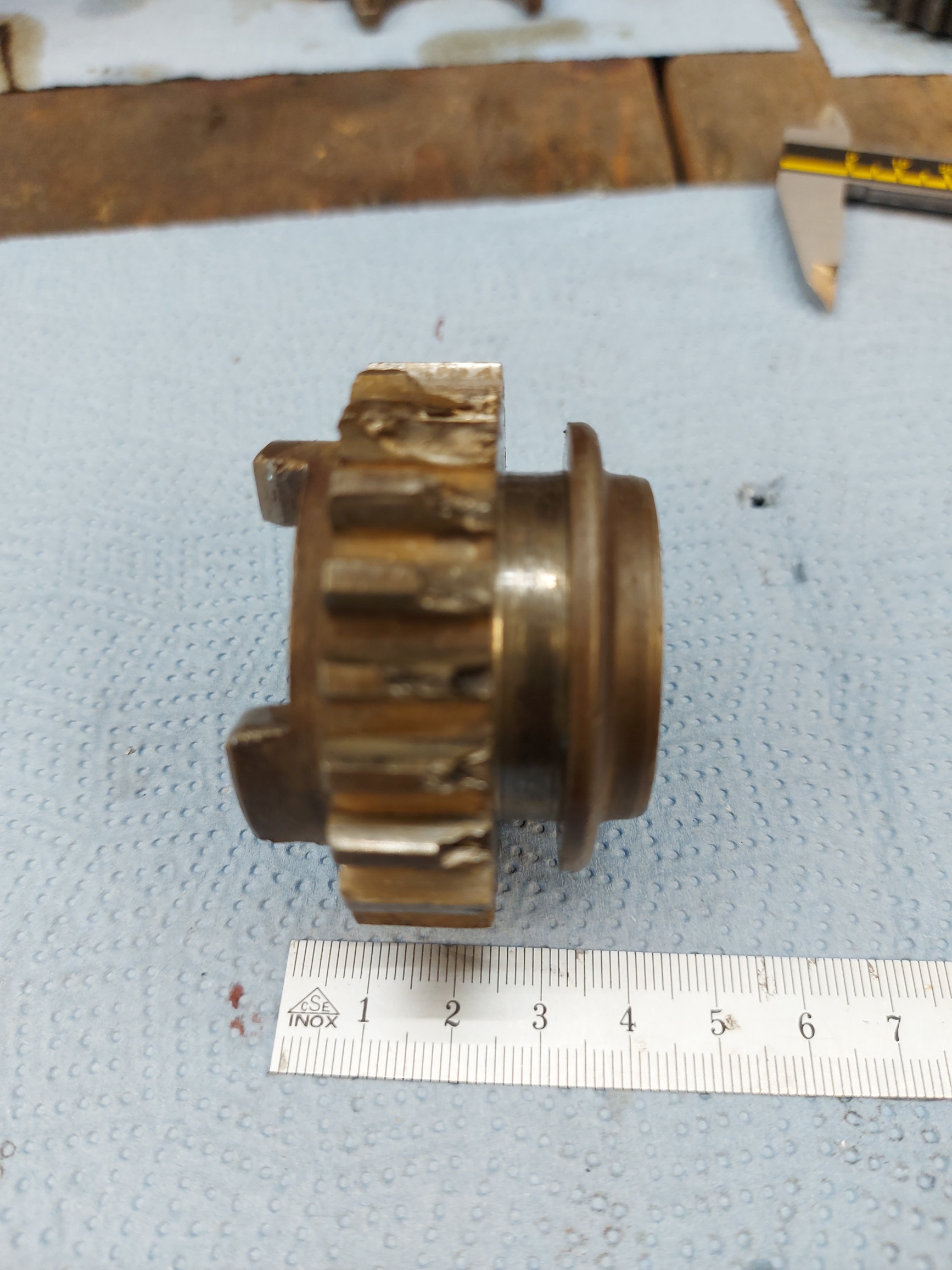

ich habe eine Motosacoche 410B 500cc OHV von 1933 mit einem Sturmey archer Getriebe
Beim Getriebe ist ein Zahnrad defekt (Zähne abgebrochen) Die Kettenräder müsste man auch neu machen
Die Teile sind im guten Zusatnd es müsste nur die Verzahnung neu gemacht werden
Kann man die Teile durch Aufschweissen und mechanischer Bearbeitung reparieren? Weis jemand wer das machen kann?
Oder hat vielleicht jemand solche Teile zum Verkauf?
Sturmey archer 3 Gang Getriebe GRS LS1 505 H
1 St. Zahnrad Getriebe
- Aussen ⌀ 60mm. Stärke 40mm
- 22 Zähne

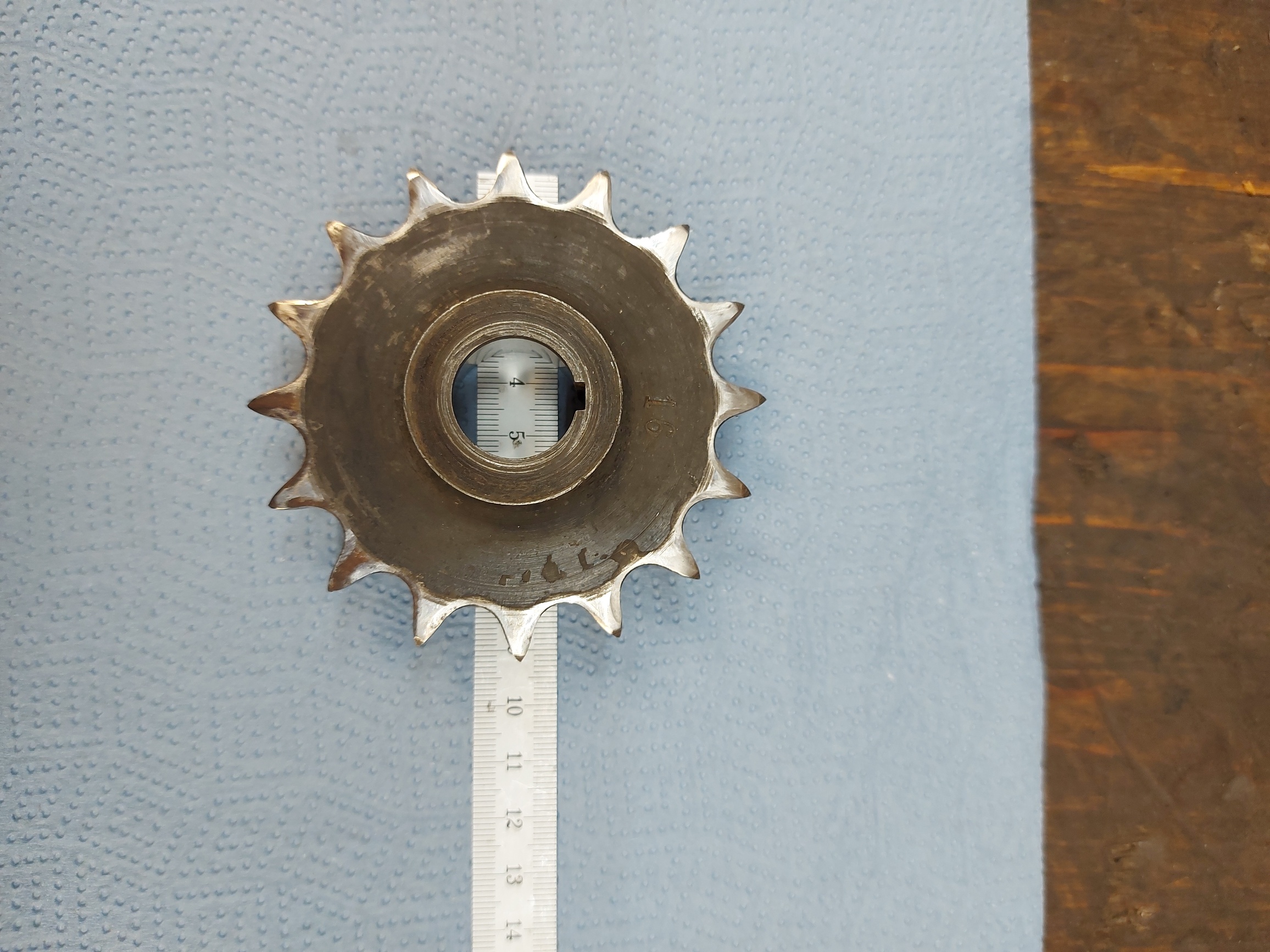

1 St. Ritzel Getriebe
- Aussen ⌀ 105mm. Stärke 14mm
- Innen ⌀ 27mm
- Innenverzahnung 30mm / 6 Zähne.
- 1 St Gewinde M5
- 19 Zähne für Rollenkette 5/8 x ¼ Zoll Typ 520

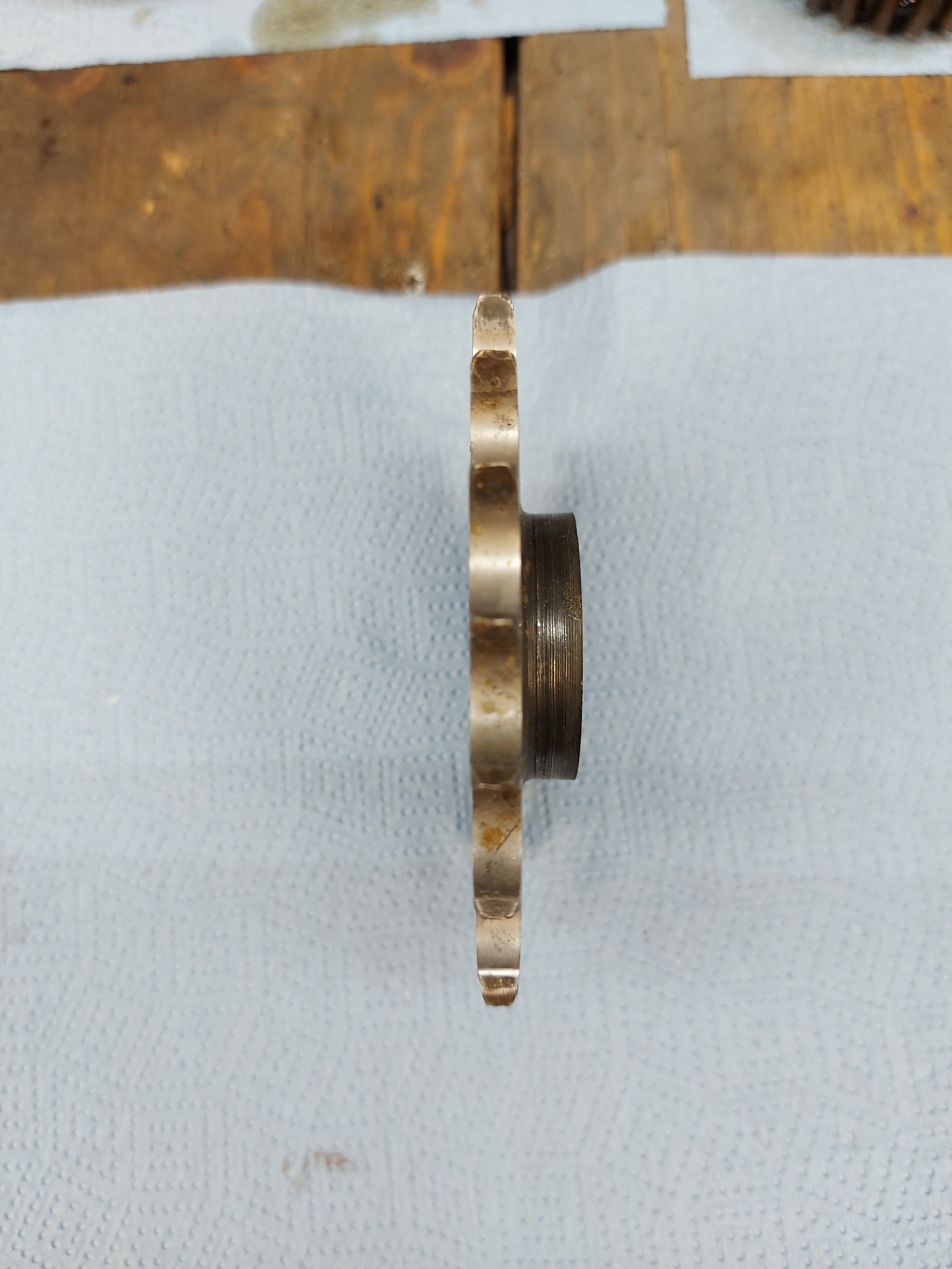

1 St. Ritzel Kurbelwelle
- Aussen ⌀ 90mm. Stärke 22mm
- Keilnut 4.7mm
- Konus 20.5mm auf 24mm.
- 1 St Gewinde M5
- 16 Zähne für Rollenkette 5/8 x ¼ Zoll Typ 520

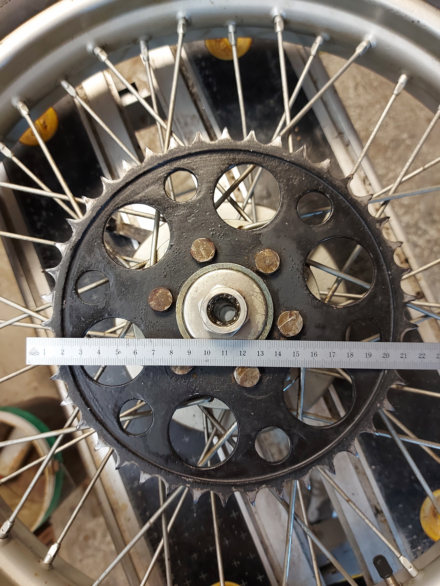

1 St. Zahnkranz Hinterrad
- Aussen ⌀ 225mm. Stärke 7mm
- Innen ⌀ 56mm
- 42 Zähne für Rollenkette 5/8 x ¼ Zoll Typ 520

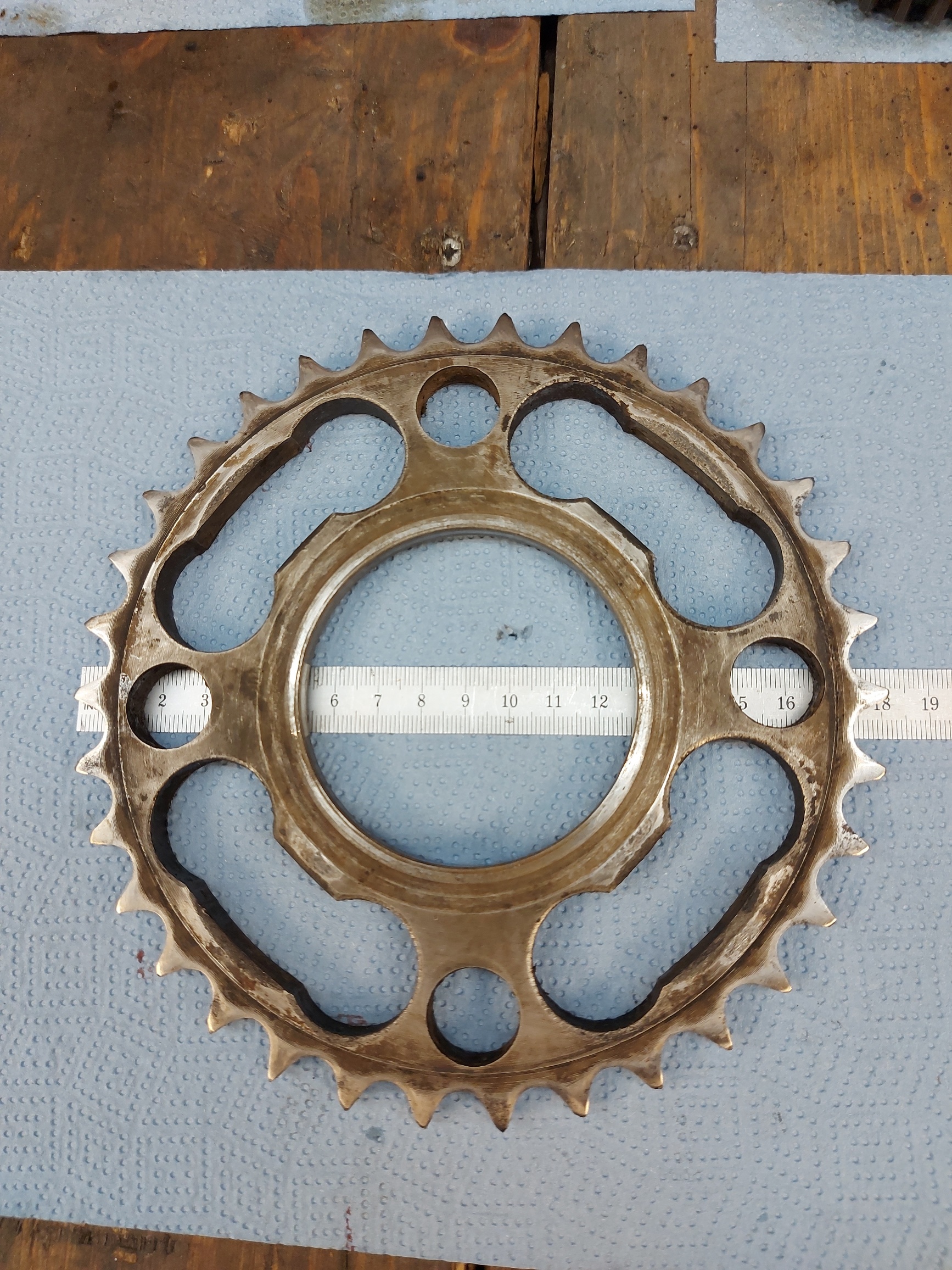

1 St. Zahnkranz Kupplung
- Aussen ⌀ 180mm. Stärke 10mm
- Innen ⌀ 73mm
- 34 Zähne für Rollenkette 5/8 x ¼ Zoll Typ 520

Hoi Ralf,
ähnliches hat sehr erfolgreich und zu vollster Zufriedenheit der Marcel Reist für mich erledigt.
+41 79 366 66 52
Gruss, Dirk-Hans

Hoi Ralf,
habe noch den Link gefunden.
https://www.oldi-tech.ch/
Gruss, Dirk-Hans
Ralf
Beiträge: 4
Registriert: 03.11.2021 19:37
Wohnort: Frümsen
Re: Zahnrad Kettenräder für Surmey archer Motosacoche
Beitrag von Ralf »
Hallo Dirk,
vielen Dank für den Tip
Habe soeben die von Marcel reparierten Kettenräder erhalten. Passt alles. Sehr gute Arbeit
Ralf
