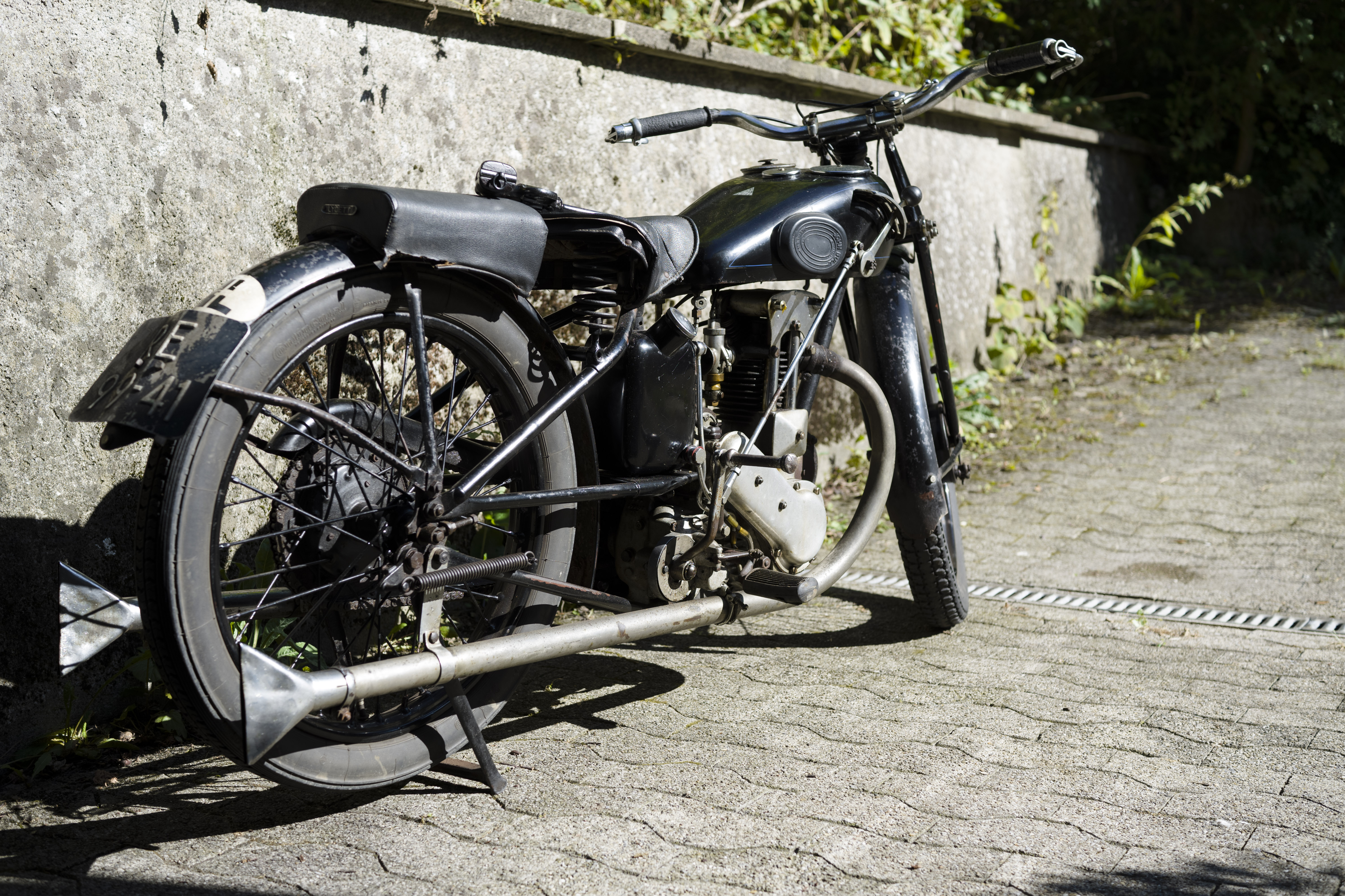

Ich habe neulich meine Ariel Baujahr 1930 zur MFK angemeldet. Der Experte vertrat zuerst die Meinung, dass meine Ariel mit Licht ausgestattet werden müsse. Nach meinem Insistieren wälzte er fünf Minuten in einem Ordner und meinte dann, dass ich richtig läge.
Wegen der Lärmmessung waren seine Auskünfte eher schwammig.
Um bei der anstehenden Prüfung langen Diskussionen auszuweichen, hätte ich gerne Unterlagen zu diesen zwei Themen dabei. Ich habe nun eine gefühlte Ewigkeit gesucht, aber nichts brauchbares gefunden. Kann mir jemand weiterhelfen?
Herzlichen Dank und einen schönen Sonntag!

wenn du sie so vorführen willst wie auf dem Foto, dann bist du schon jetzt ziemlich sicher durchgefallen. Egal welcher Jahrgang und welches Modell, mindestens 3 Sachen müssen dran sein, die ich bei dir alle nicht sehe:
- Roter Rückstrahler hinten.
- 1 Spiegel links
- Geschwindigkeitsmessvorrichtung (wenn der Töff mindestens 30 km/h fahren kann und darf).
Gruss Reto Burkhalter

Das ist kein aktuelles Foto. Diese Sachen sind alle schon dran.
Felix
