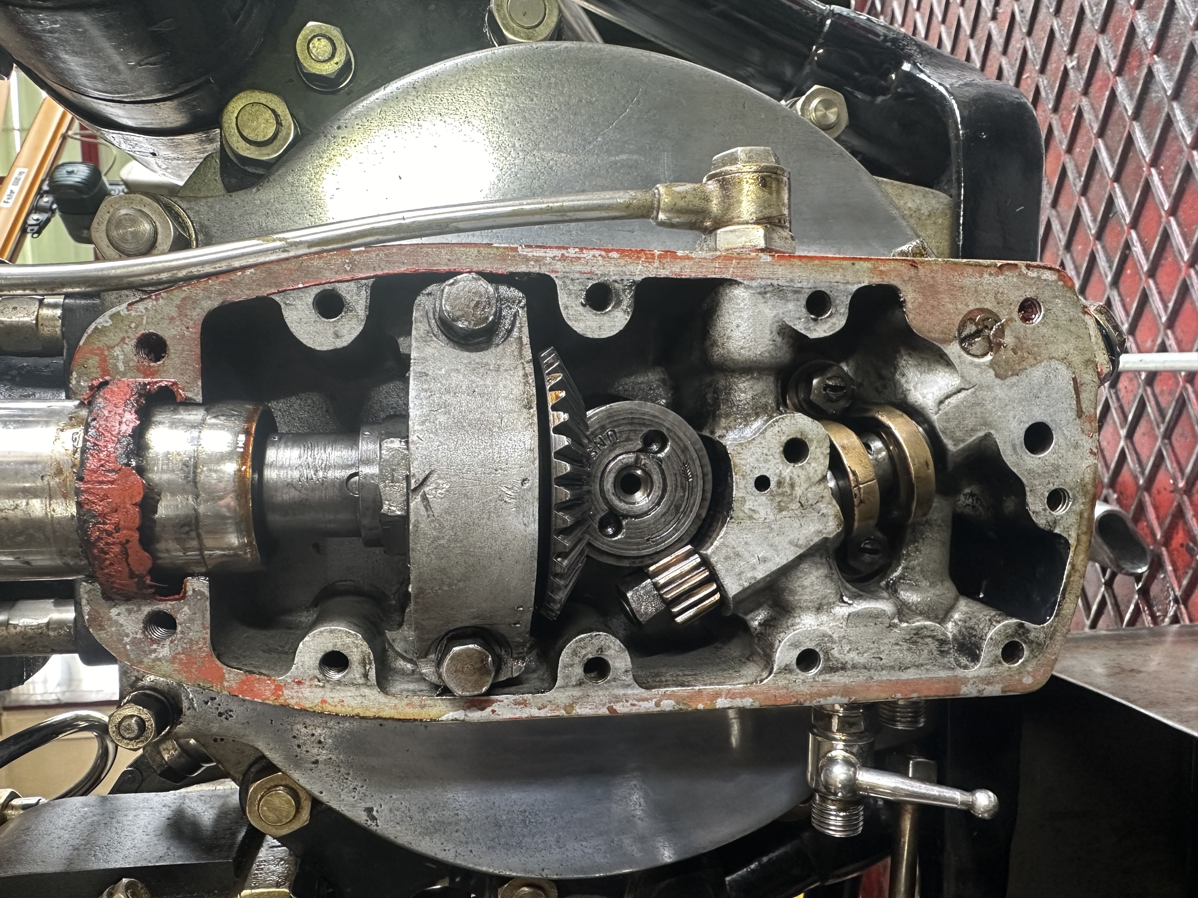

Hallo Zämä
Hab eine tolle CS1 1929 erworben (aus Chur zwinker)
Suche nun ein Werkstadthandbuch der die Königswelle und das drum herum genau beschreibt.
Hat jemand so was?
Gruss Adrian

Hoi Adrian.
Vielleicht findest du hier was: http://www.vintagenorton.com/2005/11/pd ... ction.html
VG, Martin

Hoi Martin
Danke hab das ganze mal durchgeschaut, nicht weit weg, doch ist noch nicht der Volltreffer.
Gruss Adrian

Guten Tag Adrian
Martin hat dir doch den Link geschickt.
Beim Link drückst du maintenance Instructions 1928.
Dort steht alles über den CS1 Motor: Ventilspiel, Steuerzeiten, Markierungen auf der Königswelle, wie man das Spiel der Kipphebel einstellt etc.
Eine bessere Bedienungsanleitung findest du nirgends, schon gar nicht von Motoren aus der Vorkriegszeit…
Was willst du noch mehr?

Hoi Beat
Super da hast Recht mehr geht da nicht.
Danke deiner Aufmerksamkeit Gruss Adrian
