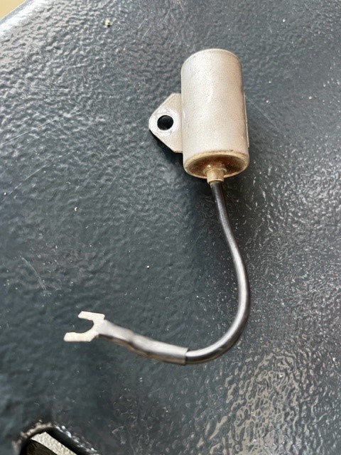

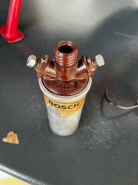

Wie prüfe ich vernünftig den Kondensator und die Spule? Auf dem Kondensator hat es keinerlei Angaben.
Die Spule hat lediglich eine Boschnummer. Wo kann ich solche Teile bestellen?

Der Kondensator schützt den Unterbrecher (Funkenbildung).
Wenn Du denkst, der Kondensator sei hinüber, kannst Du einen beliebigen anderen
von einer 12 Volt Unterbrecherzündung nehmen.
Dito mit Zündspule.
Wenn Du einen Funken hast, macht der Kondensator allerdings keinen Kurzschluss und die
Zündspule scheint auch zu funktionieren.

Sehe gerade, das ist 6 Volt .. also beliebige 6 Volt Zünspule.
6 Volt ist wesentlich heikler, als 12 Volt.

Also dann organisiere ich mir mal eine andere 6V Spule und bau diese zur Überprüfung meiner These ein.
